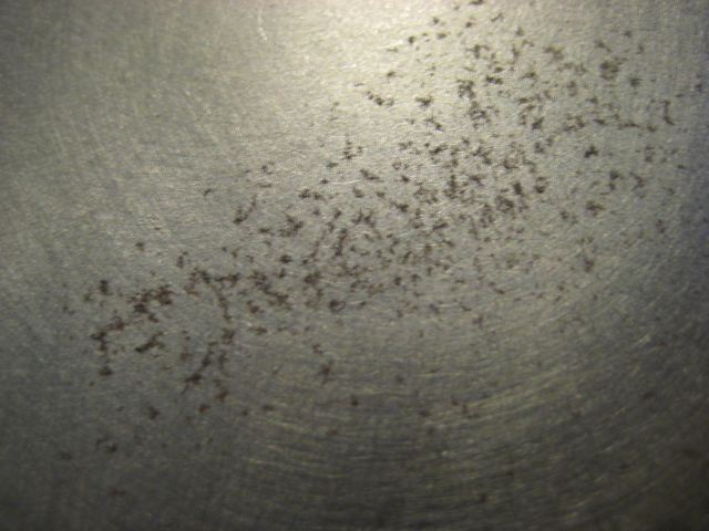

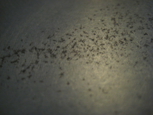

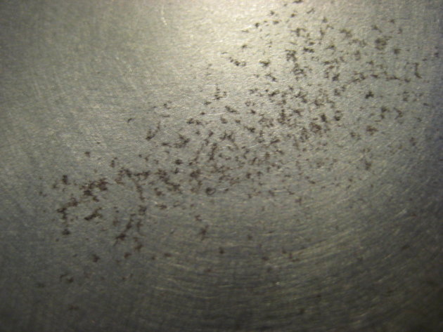

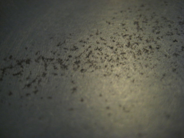

Et il se produit une chose étrange en ce moment : on dirait que cela rouille SOUS le vernis. Comment cela peut-il rouiller s'il n'y aucun contact avec l'air ?
C'est comme des petites tâches foncées qui apparaissent :
Que faire et pourquoi cela rouille-t-il ? Est-ce vraiment de la rouille ou autre chose ?

Pour les recrachures de rouille, je pense qu'un peu d'humidité a du rester emprisonnée entre le vernis et le métal (condensation ou autre) ou bien que l'épaisseur de vernis n'est pas très régulière ou pas suffisante (porosité).
Il faut redécaper entièrement la partie concernée.
