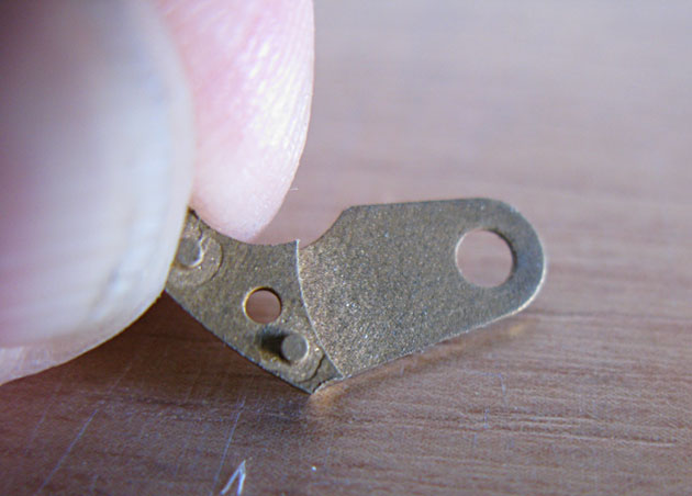

Après de multiples essais pour déposer une couche d'or sur laiton, je me permets de lancer un sos !
Photo 1 :
- Après usinage de pièces sur laiton "horloger", grenaillage.
- Premier dégraissage aux ultrasons,
- Deuxième dégraissage électrolytique à 6 volts (1 min.)
- Pour finir, sur fil de cuivre, galvanoplastie bain or jaune Autorex 240 , 2 Amp. (2 min.)

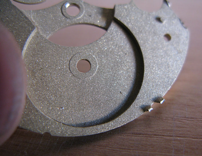

Photo 2 : Le résultat sur une pièce découpée est nul.
Dois-je déposer une pré-couche de rhodium, ou est-ce une fausse manipulation ?

Sur la photo, l'or semble s'être peu ou pas déposé. Cela peut être en raison du grenaillage qui augmente de façon assez conséquente la surface à couvrir.
D'une manière générale, un dépôt sur fond mat est toujours plus délicat à réaliser que sur fond brillant.
La durée du dépôt est peut être trop faible.
Mais le métal, est-il bien du laiton ? Il semble être bien gris.
Le rhodiage est à exclure, l'or ne prend pas sur le rhodium.

gobannos a écrit:Que considères-tu comme 'nul' : la finition qui est mate ?
Non, il s'agit du dépôt d'or qui est absent après traitement.
roseleur a écrit:Sur la photo, l'or semble s'être peu ou pas déposé. Cela peut être en raison du grenaillage qui augmente de façon assez conséquente la surface à couvrir.
Merci pour tes conseils !
Le métal est bien du laiton, terni par le grenaillage...
