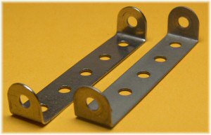

les collectionneurs Meccano de cette période sont confrontés à ce problème, certaines pièces sont très rares et ont parfois subi des dégrations par un défaut de préparation des pièces à la fabrication ou par la corrosion dans le temps si elles ont séjourné dans un lieu humide. Certains ont fait restaurer leurs pièces chez des nickeleurs et sont tous très déçus car l'aspect du nickelage actuel n'a rien à voir avec celui de l'époque du début du 20ème siècle. Les nickeleurs actuels utilisent des bains de galvanoplastie avec des agents de brillance qui donnent un aspect de surface proche de celui du chromage, très brillant, voir exemple sur la photo ci dessous:

La grande majorité des collectionneurs de Meccano pensent que l'aspect du nickelage des pièces anciennes n'est dû qu'à la patine du temps et pour eux il ne sera jamais possible de reproduire un revetement identique, je pense et j'espère qu'ils se trompent, j'en ai quelques preuves: avec un peu de recherche et grâce aux évolutions des marquages Meccano sur les pièces, nous sommes capables de dater assez précisément leur année de fabrication (de plus parfois on retrouve des boites d'origine avec le bon de garantie et le manuel d'instruction qui confirment); je possède donc des pièces qui me permettent d'assurer que les techniques de nickelage ont évolué rapidement et qu'il y eu un énorme changement vers 1920.
-Avant 1920, le revetement était très brillant, souvent il était sujet à la corrosion et se décollait par plaque.
-Après 1920 et jusqu' la fin de la période nickelée de chez Meccano (1927), le revetement était devenu terne, plus gris, par contre il est plus résistant dans le temps.
voir photo de pièces de 1916 et 1922
Tout ceci s'explique par les évolutions techniques des méthodes de galvanoplastie de l'époque. Meccano, comme les autres, à cause de son succès et de ses difficultés de capacité de fabrication, a dû utiliser la méthode de nickelage la plus fiable pour améliorer la qualité de ses produits mais aussi la plus rapide, production oblige, dèjà à l'époque!!!
