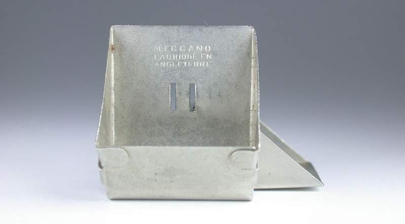

je me rappelle avoir vu plusieurs fois des pièces nickelées anciennes perdre leur nickelage par flocons et plaques.
Généralement c'était sur des zones délimitées, en frottant on pouvait éliminer ce qui ne tenait pas. Si je me rappelle bien, la surface dessous était sombre, accidentée ce qui signifiait une corrosion du métal support. Ca arrive (uniquement?) quand c'est un nickelage direct sur fer sans sous couche de cuivre.
On pourrait en conclure que la surface a eu un accident qui a pu déchirer la couche de nickelage de quelques microns, soit par un choc, soit par torsion. Ensuite la corrosion se serait infiltrée. Il est aussi possible qu'il s'agisse de phénomènes dus à des courants galvaniques, comme il y a de la corrosion galvanique sur des pièces mécaniques en milieu marin.
Il serait intéressant de savoir si ce phénomène se produit sur des pièces neuves dans leur boite qui n'ont pas été manipulées ?
En tout cas ca n'arrive pas que sur des pièces de meccano.
