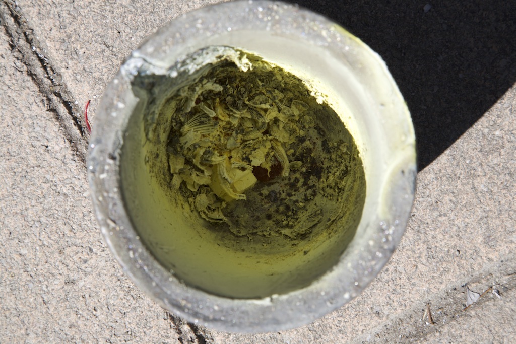

Pourquoi lors de la fonte de bronze à partir de laiton, cuivre, étain, plomb (cela le fait peut être aussi dans d'autres cas), il y a un nuage lumineux dans le creuset, un peu comme une aurore boréale, de couleur jaune/vert, assez lumineux ?
Et cela suit la barre de fer qui touille.
Ensuite lorsque tout le métal a été coulé et que dans le creuset il ne reste que des impuretés, on peut remarquer que tout est jaune.
Creuset avec un dépôt jaune
Pourquoi cette couleur jaune ? Cette lumière ?
Pourquoi cette réaction ?
En tout cas c'est très joli.

A mon avis, ce n'est pas du bronze que tu coules mais du laiton.
Ce jaune, c'est la surchauffe du zinc qui s'évapore et qui donne cette luminosité et ce dépôt.

Dans le creuset, j'avais mis une purge automatique et un robinet, et un morceau d'étain, et un tuyau en cuivre.
Donc il doit y avoir trop de zinc dans mon mélange.
Pourtant le zinc c'est bien dans le bronze, ça le rend fluide non ?

Certains fondeurs mettent un peu de zinc dans le bronze pour le rendre plus fluide mais en petite quantité.
Je préfère faire ou du bronze ou du laiton, mais pas un mélange des deux.
Le bronze, c'est cuivre étain, le laiton, c'est cuivre zinc.
