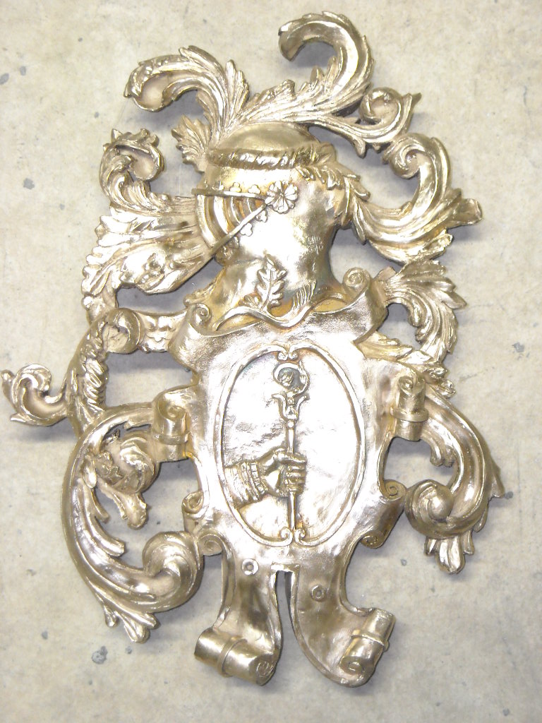

Voici ma dernière fonte, une commande d'un particulier : armoiries de sa famille en bronze. Il s'agit d'un procédé à cire perdue.

Bonjour Gil
Pourrais-tu nous donner les dimensions de cette très belle pièce ?
Re: Fonte : armoirie de famille en bronze
Messagede gil » Jeu 19 Fév 2009 17:49

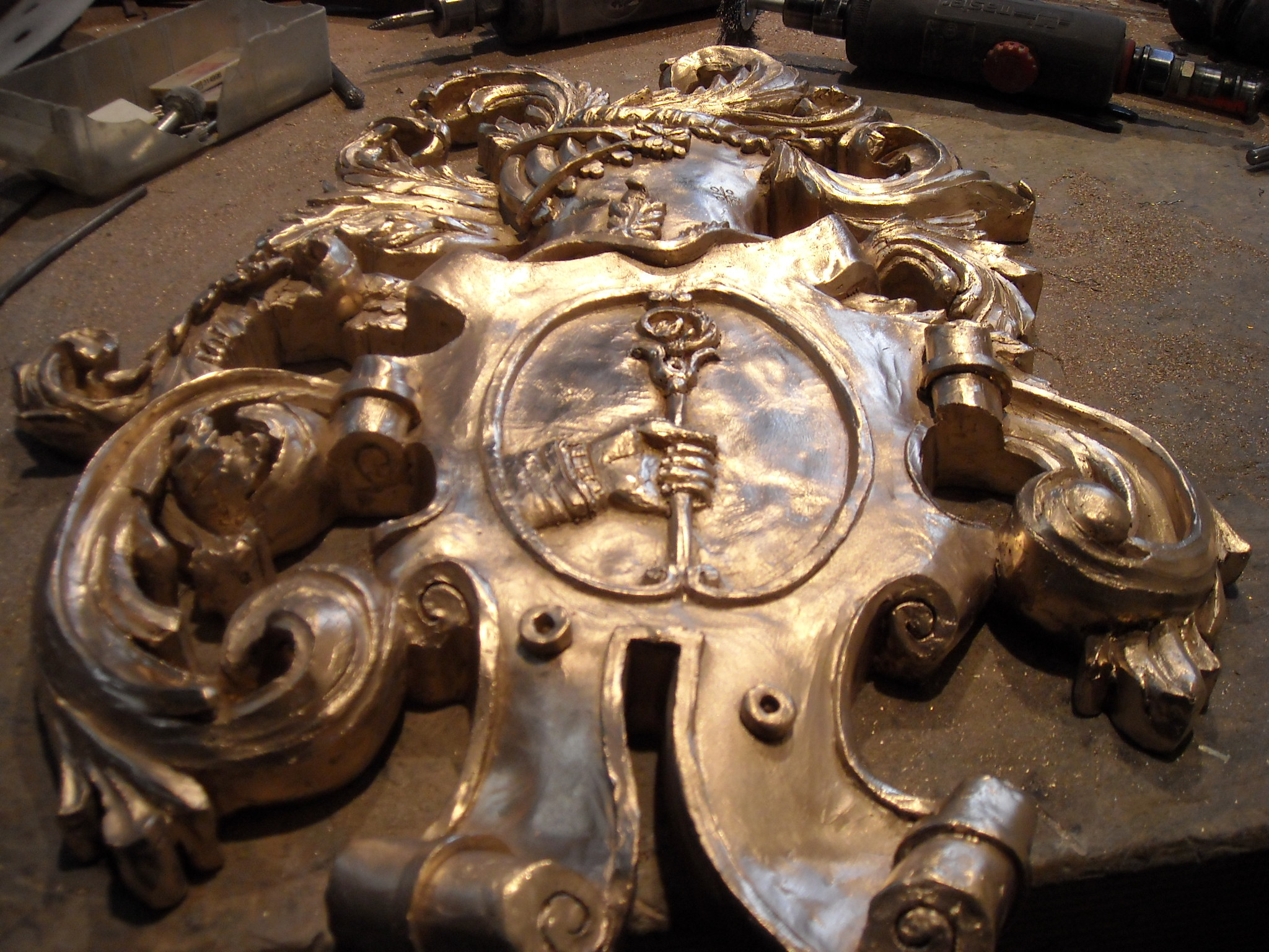

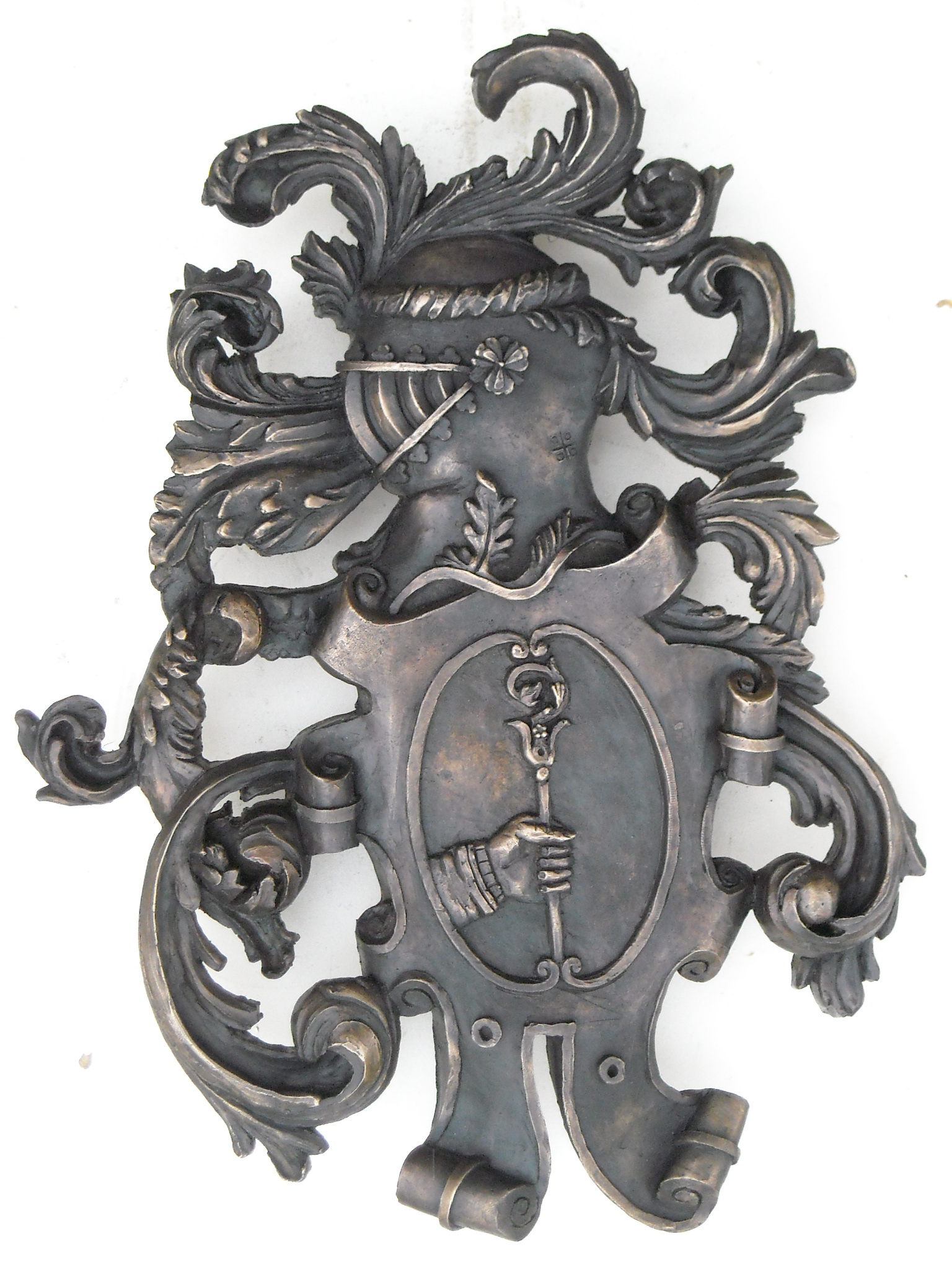

Elle mesure 41x35 cm et 2.5 cm d'épaisseur, bien sur elle est creuse, la voilà patinée :
Patine "vieux bronze" :
  • nitrate de cuivre dilué à 90 %, passé au pinceau sur piéce chaude (100 °C) et qui donne un vert leger,
  • puis rincer et chauffer au chalumeau (propane) jusqu'à obtention du brun désiré ;
  • frotter au scotch brite pour faire "ressortir les lumiéres"
  • et cirer la piéce tiéde à la cire d'antiquaire transparente ;
  • lustrer à froid, c'est fini.

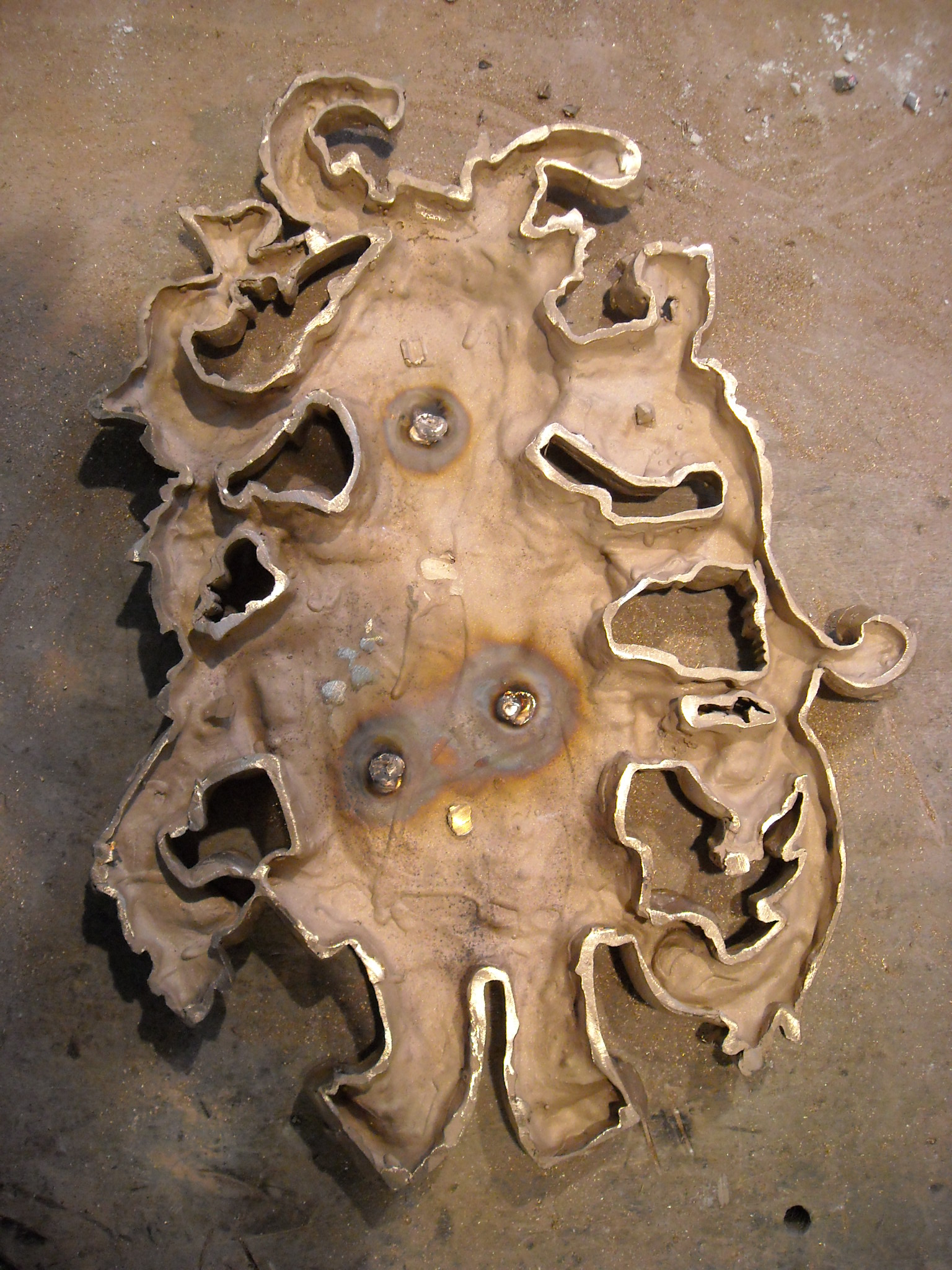

Messagede gil » Mar 24 Fév 2009 20:06
D'autres vues permettent d'apprécier l'epaisseur et le volume :

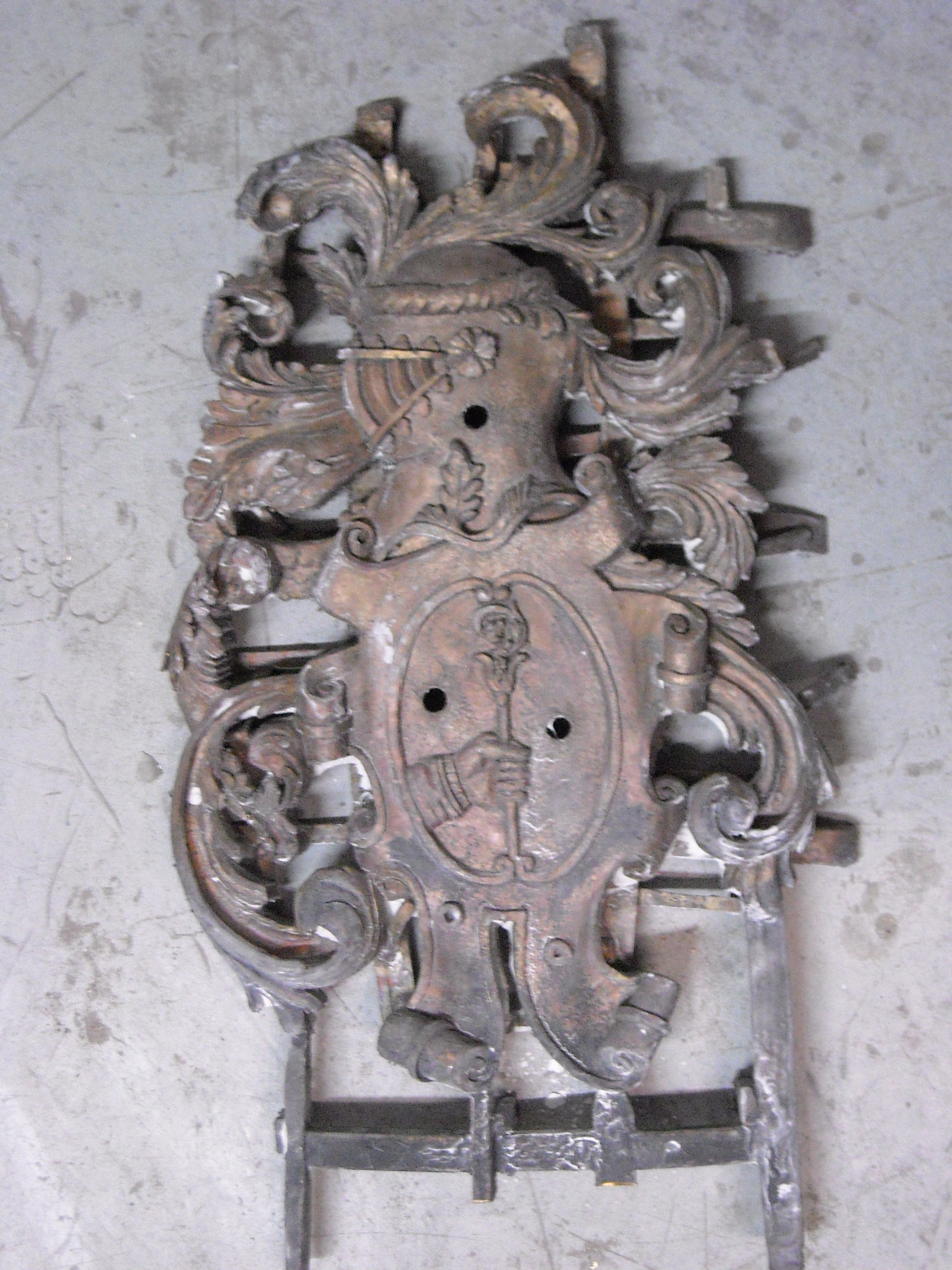

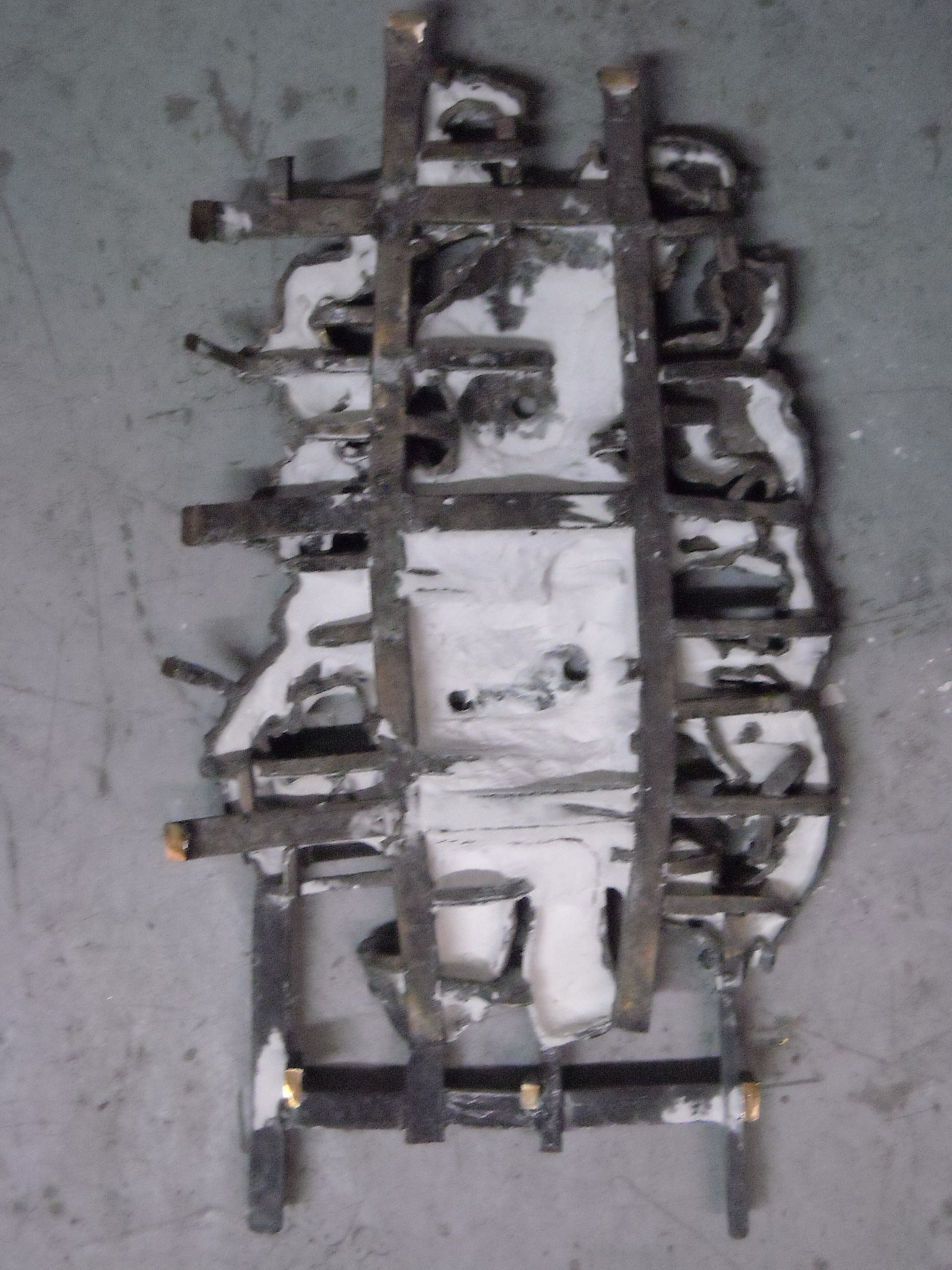

Messagede gil » Mar 24 Fév 2009 20:24

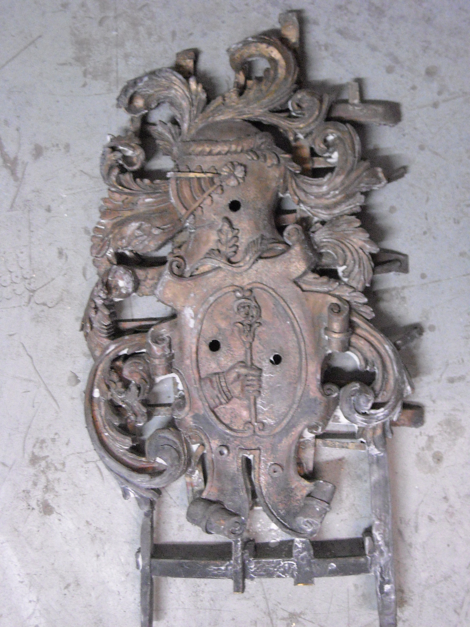

Ici, vous pouvez voir la fonte brute, telle qu'elle sort du moule en plâtre, oxydée, et encore avec les events, de face.
Là vous pouvez constater les events encore prisonniers du plâtre, et le système d'alimentation (ou canaux d'irrigations) de dos.
