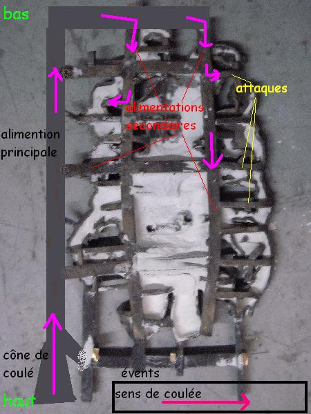

Excellent !
Comment détermine-t-on l'emplacement des events ?
Re: Fonte : armoirie de famille en bronze
Messagede gil » Mar 24 Fév 2009 23:09
C'est un sujet que j'aborderai prochainement, mais dans ce cas précis, il faut les coller à la base de la pièce.
L'event, comme son nom l'exprime, aère le montage : il permet au gaz de s'échapper, mais dans le cas d'un montage (accumulation de pièces en cire), il sert aussi à supporter les épreuves en cire (verticalement) comme une maison à pilotis. Il sont assez solides et nombreux (proportionnellement) pour supporter parfois 5 kg de cire (chez nous) voire 15 kg dans certaines fonderies.
Et bien sûr, il est primordial dans sa fonction de décirage ; car après avoir enrobé le montage de revêtement réfractaire, il sera le dernier canal d'évacuation de la cire.
NB : Toute erreur sera payée au prix fort.
