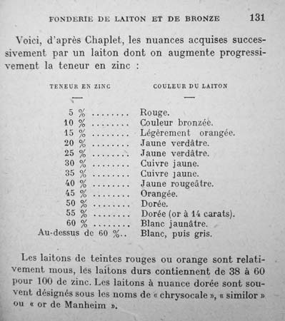

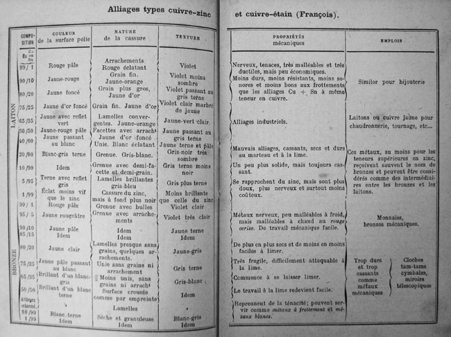

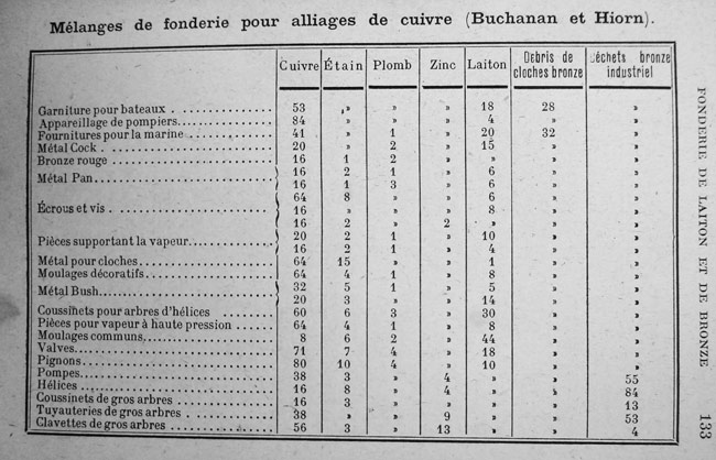

Voici quelques tableaux extraits de l'ouvrage
"Pour les praticiens de la fonderie" de Albert Lefèvre (Dunod 1928)
Tableaux qui donnent un aperçu de la complexité des alliages de cuivre et de la multitude de leurs usages.
