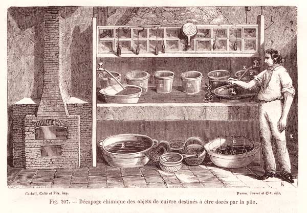

Décapage : Pour réaliser la dorure au mercure, il faut agir sur un métal parfaitement décapé. Les artisans réalisaient cela en utilisant des mélanges d'acides (nitrique, sulfurique, chlorhydrique) : cette opération est très importante.
Voici un atelier de décapage de bronzes du milieu du XIXème. Cette gravure est extraite du manuel de Roseleur.

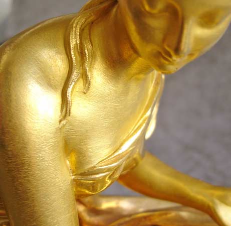

La dorure au mercure est souvent laissée mate. Sur cette photo un bel exemple de contraste entre les zones mates et les zones brillantes.

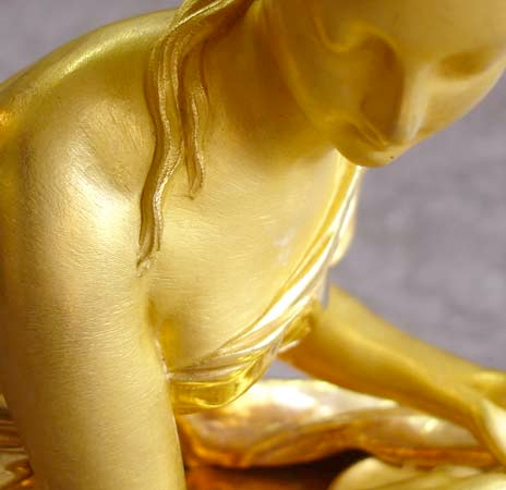

Ces zones mates, prévues pour l'être, sont griffées de traits parallèles pour donner une illusion de grain de peau.
Voici un détail avant et après restauration (La dorure à force d'entretien a pris un aspect trop brillant, un aspect plus mat lui a été redonné.) :
