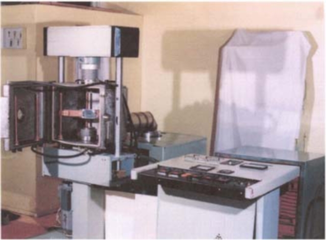

Voilà à quoi ressemble une machine employée dans un complexe militaro-industriel russe :

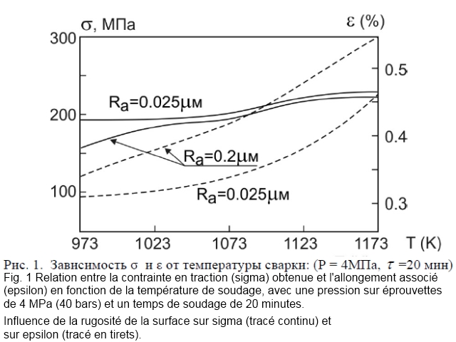

Ici, extrait d'un rapport irano-russe consacré à la recherche appliquée portant sur le soudage de feuillards en cuivre, pour des applications en physique nucléaire (accélérateurs de particules), voilà un graphique montrant l'influence de l'état de surface sur la soudure :

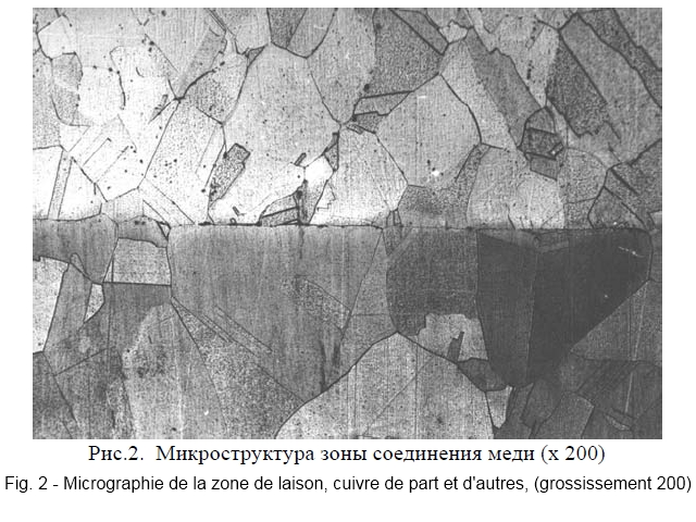

Et ici, la soudure proprement dite, visiblement les deux matériaux sont identiques mais on voit bien l'interface :

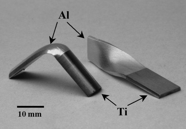

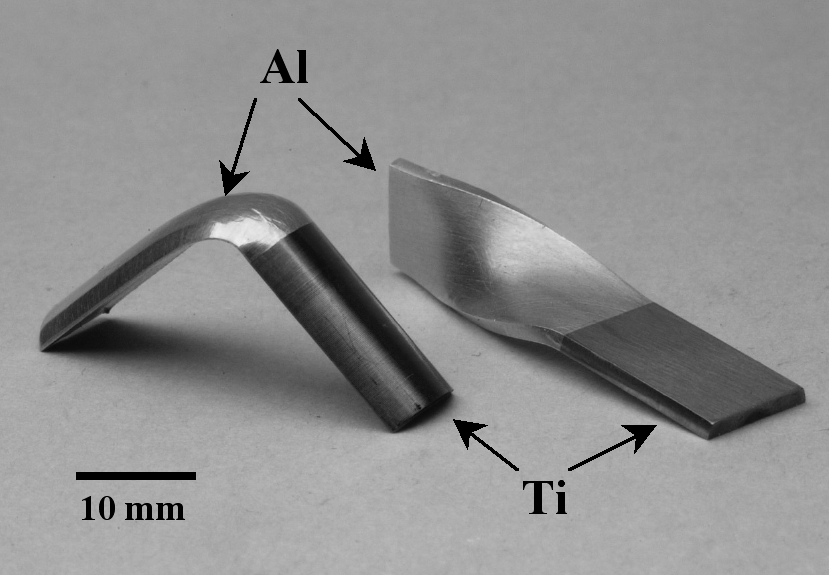

Quand je disais qu'on arrive à souder des matériaux variés :
Pour ce faire une idée (grossière) du phénomène à l'interface, ici l'échelle est de quelques angströms pour 1 centimètre à l'écran. A noter que l'animation est fausse en ce sens qu'il y a en plus de la plasticité des matériaux une interpénétration réciproque : la transition devrait être en dégradé de violet. lien
