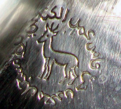

Je cherche à savoir quel est le métal qui constitue un plateau marocain et quelle est sa valeur approximative. Des amis m'ont donné ce plateau au Maroc il y a quelques années. Au dos, il y a un poinçon (une gazelle debout entourée d'un cercle écrit en arabe). Il est écrit entre autre que le plateau a été fabriqué a Fez.

Si la couleur du métal est blanche, il s'agit très probablement de maillechort (alliage cuivreux) brut, argenté ou nickelé.
Dans ce cas, sa valeur risque d'être nulle.
Je ne crois pas trop à l'argent massif.
Une photo permettrait probablement d'être plus affirmatif.

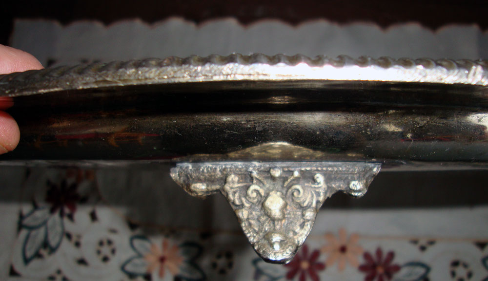

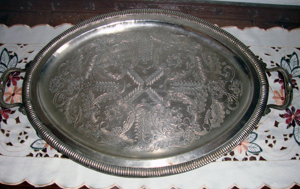

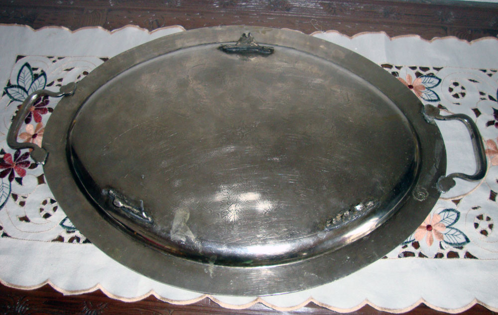

Voici les photos :

Ce n'est pas de l'argent, c'est - il me semble - du maillechort (usure gris/jaune sur les arêtes + provenance de l'objet) argenté (oxydation noire dans les creux). Sa valeur serait quasi-nulle.
