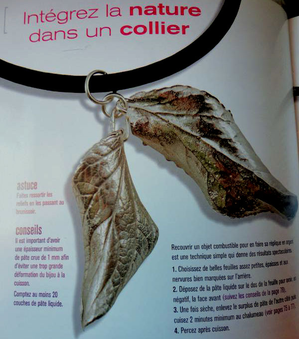

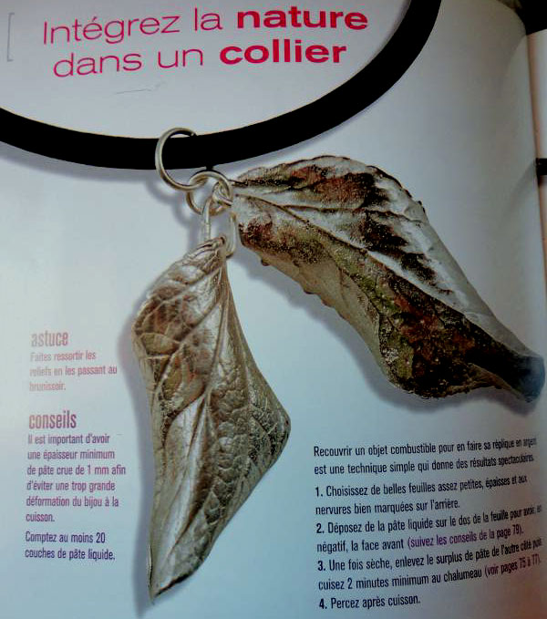

L'un d'entre vous a t-'il déjà tenté de métalliser un objet non conducteur (une feuille, une baie, un coquillage...) et de l'intégrer ensuite dans un bijou avec soudure puis placage (électrolyse) ?
Après avoir parcouru plusieurs sites francophones et anglophones, je reste avec des demi réponses et ne veut pas me lancer dans l'achat de produits sans être sure de partir du bon pied.
D'après mes recherches, voilà les différentes étapes (je suis peut-être dans le faux, n'hésitez pas à me corriger) :
1° Tremper l'objet dans une cire
2° Tremper l'objet dans une agent conducteur (poudre de bronze, vernis a base d'argent, poudre de graphite)
3° Nickeler l'objet
4° Electrolyse de l'objet
Est-il possible à un moment donné de faire de la soudure sur l'objet ?
Voilà où j'en suis, si quelqu'un a des idées ou de l'expérience dans ce domaine je serais ravie d'avoir des informations ! Merci beaucoup.
