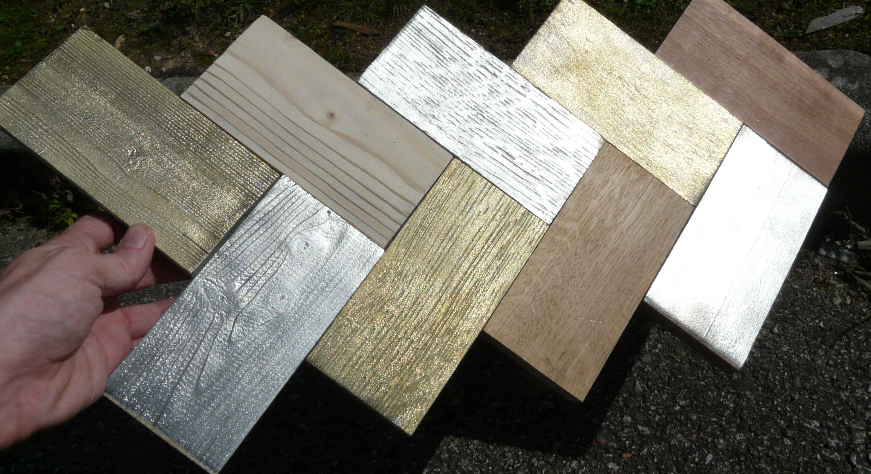

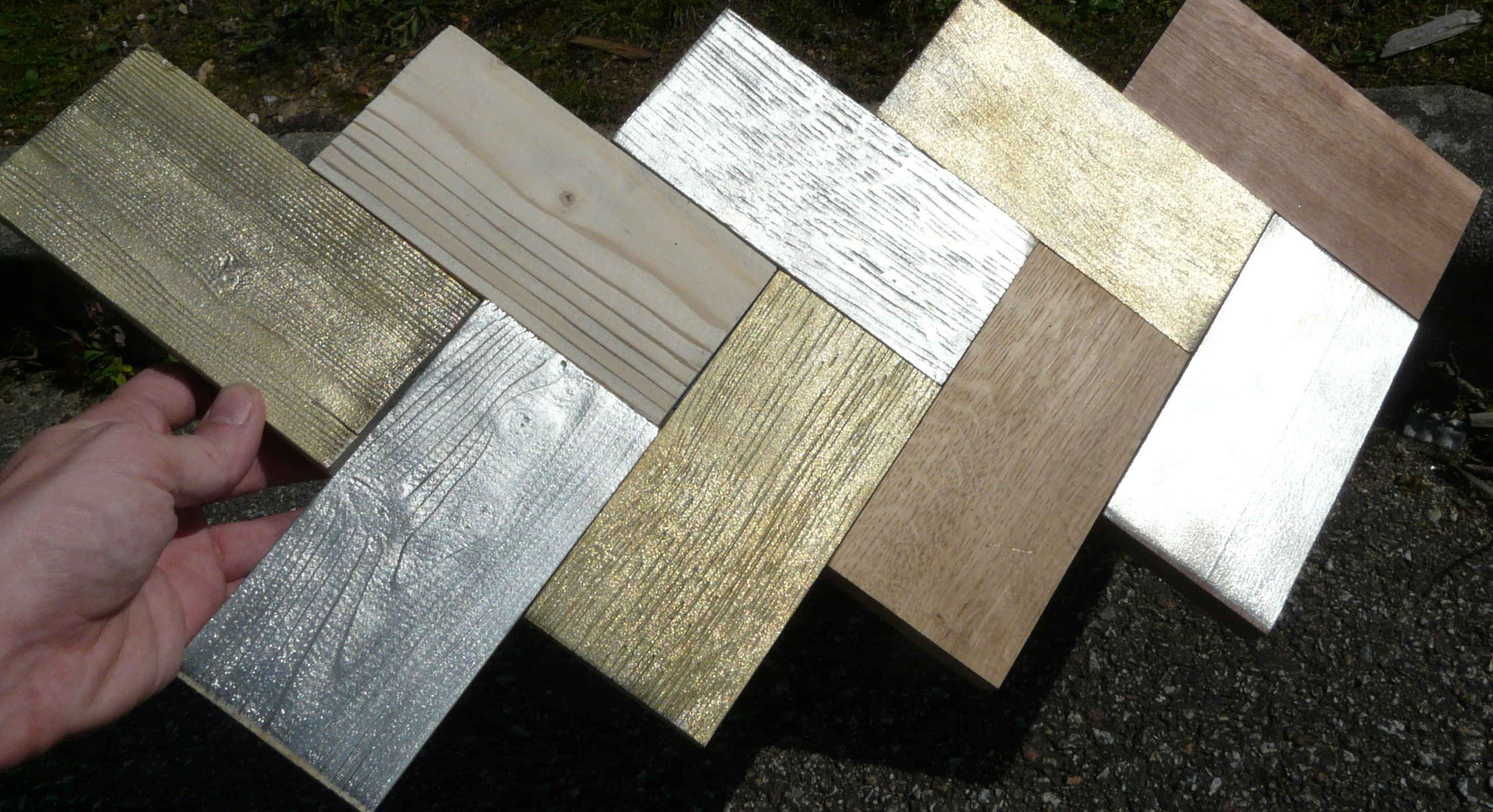

Bonjour, en effet il existe bien des procédés de projection thermique utilisés pour revêtir le bois. J'ai moi même participé à un projet appelé Revêbois qui consistait à développer des revêtements de métaux (laiton bronze cuivre aluminium zinc...) par projection arc-fil et des revêtements céramiques par projection plasma sur des supports en bois. Je vous invite à découvrir ce projet et quelques exemples de revêtements ici en page 2 : http://www.ester-technopole.org/IMG/pdf/BREVES_64.pdf
Les résultats de ce projet ont déjà été présentés notamment au salon Bâtimat et à la fête de la science. Voila une idée de ce que donnent des revêtements laiton et zinc:

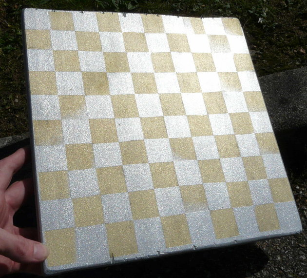

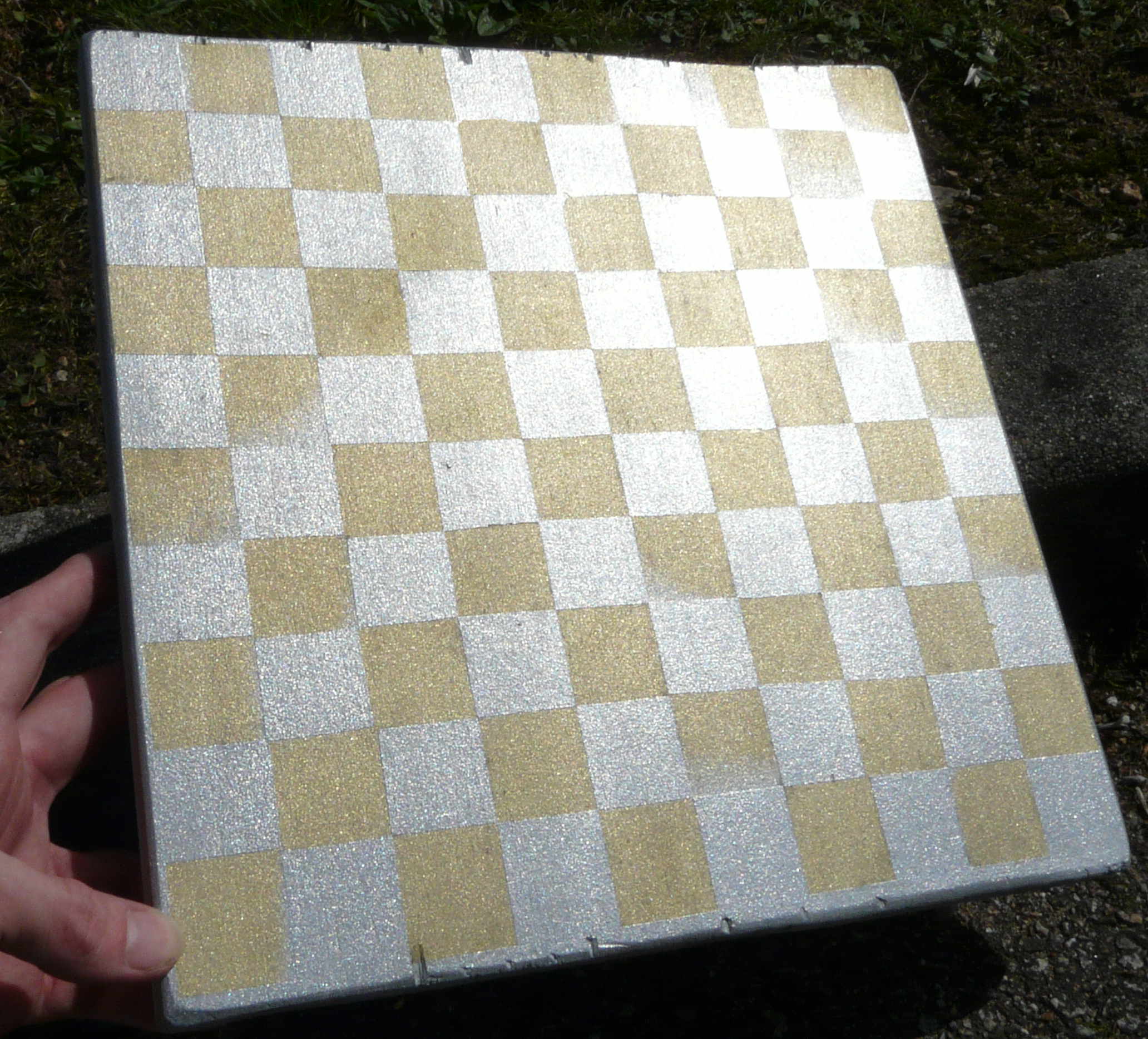

Les procédés de projection thermique sont en effet destinés à réaliser des revêtements et non pas des traitements en profondeur (traitements de diffusion ou de conversion). Les applications des revêtements de métallisation par arc-fil sont essentiellement décoratives, comme vous avez pu le voir sur la photo. D'autre part les revêtements obtenus par projection plasma de céramiques peuvent avoir des applications diverses de barrières thermiques (porte coupe-feu), de revêtements anti-usure etc.
En ce qui concerne la décoration, il est également possible de réaliser des dépôts multi-couches et différents masquages. L'exemple ci-dessous est un échiquier réalisé de cette manière.
