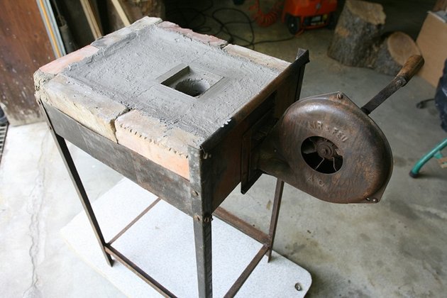

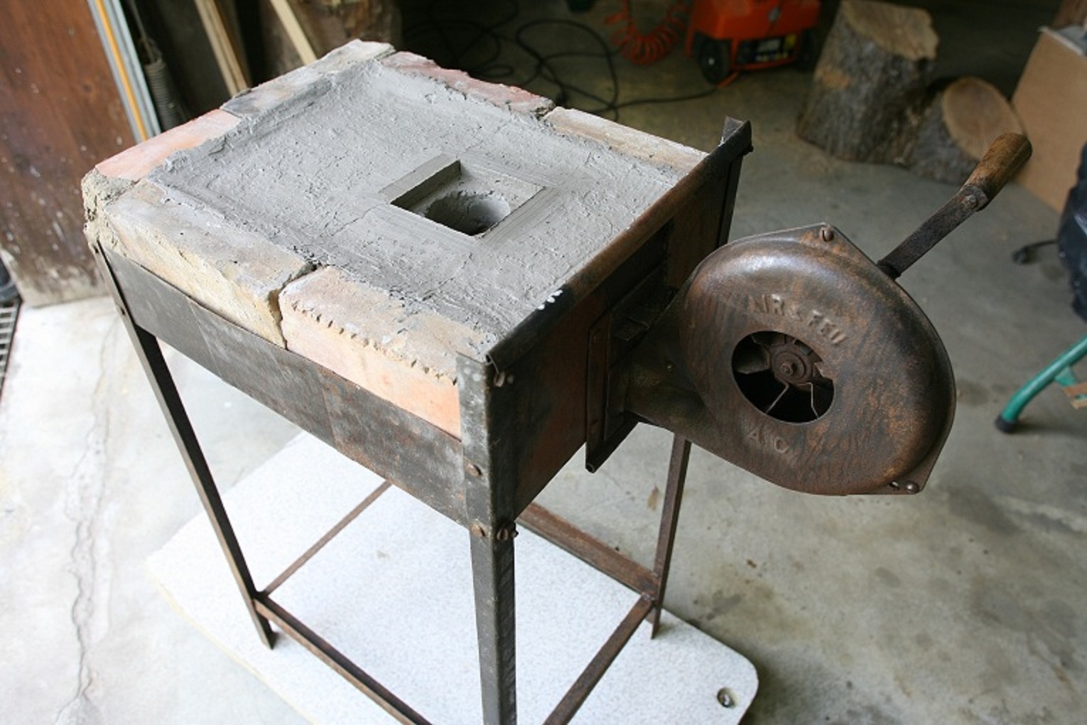

Voici donc le résultat en photos :
    La forge du grand-père.

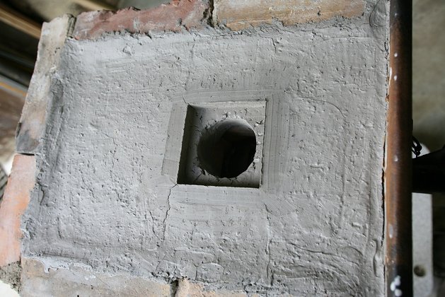

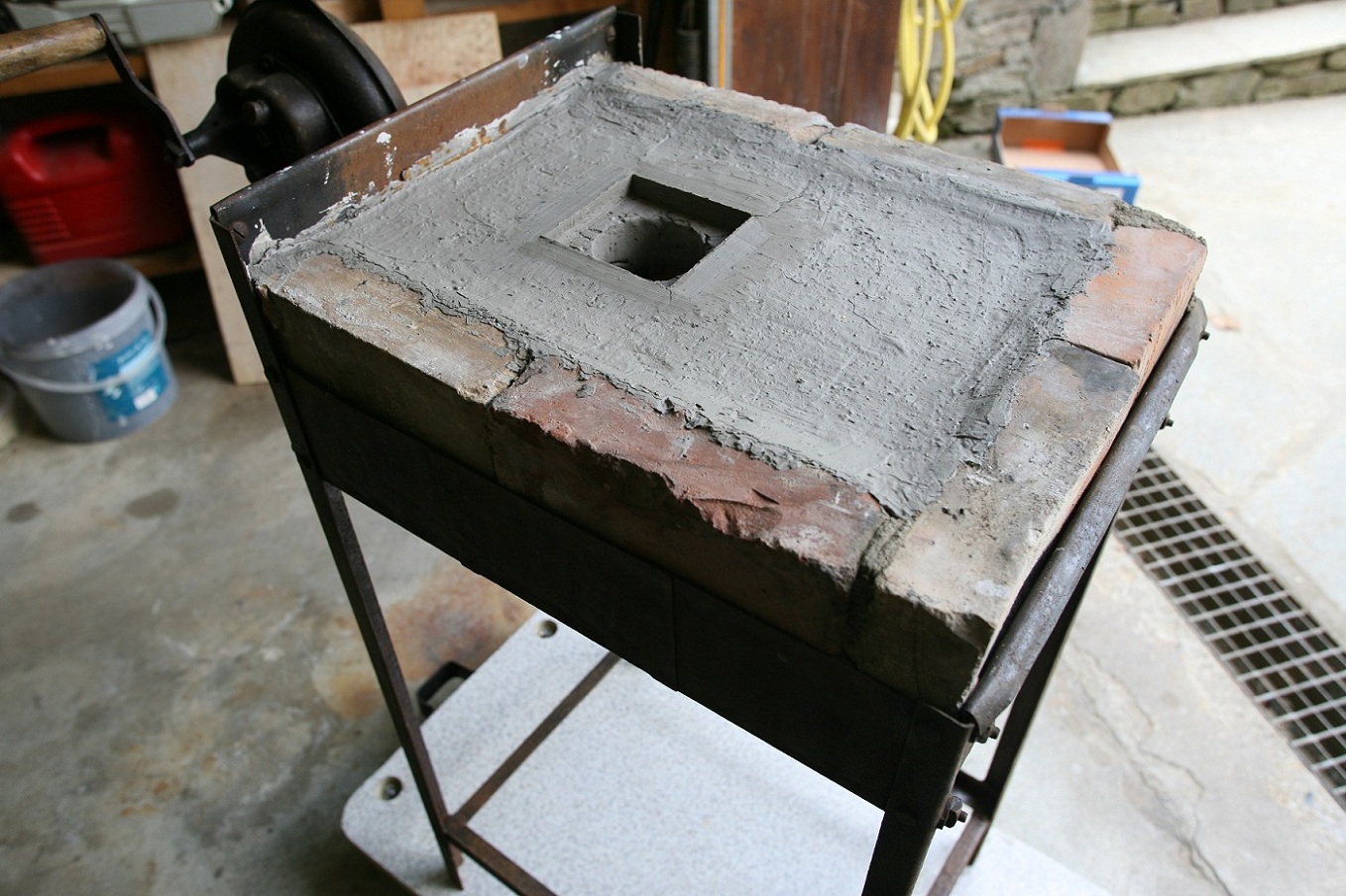

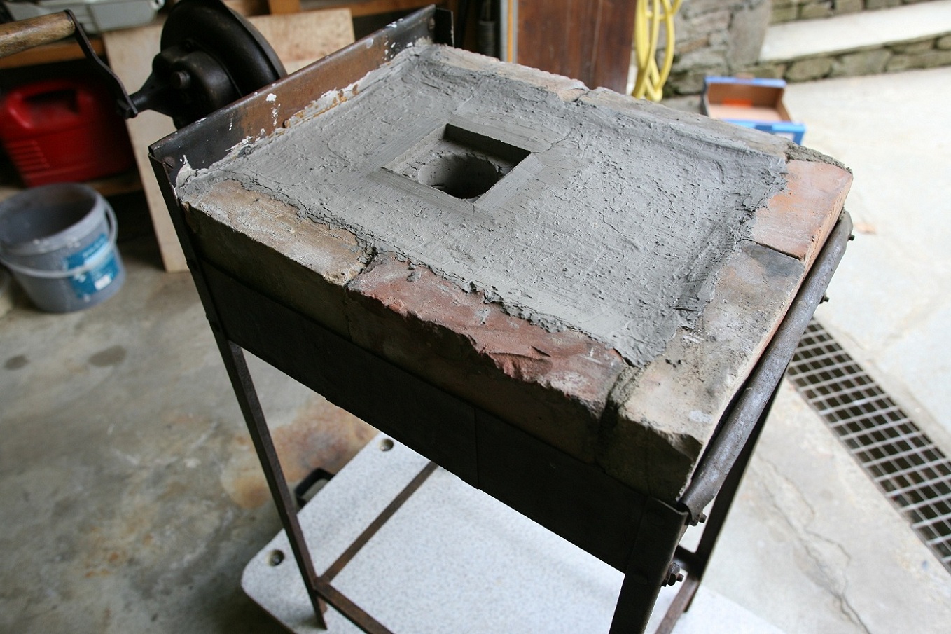

Vue de dessus:
    Mélange : argile, poussière de charbon de bois, sable.

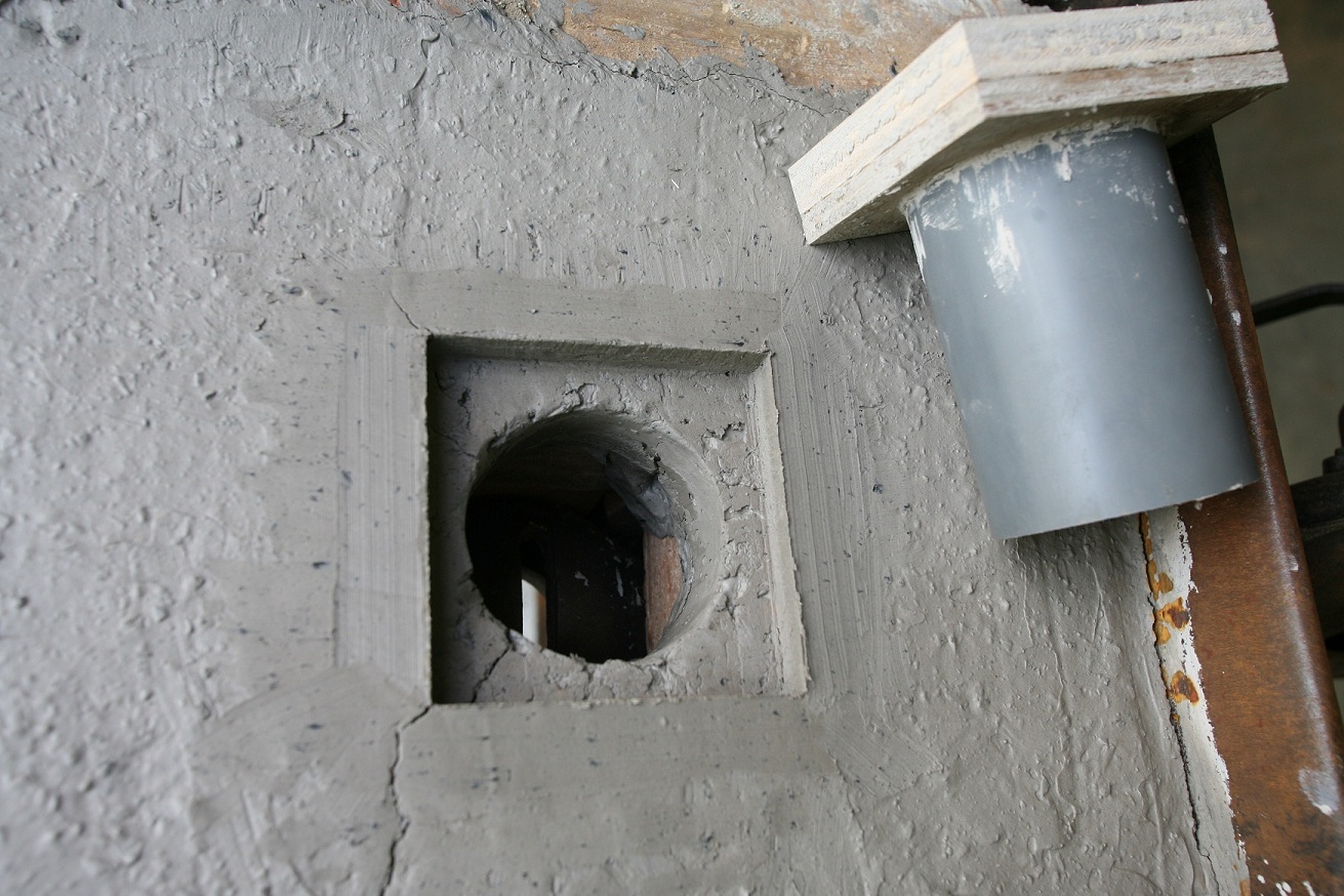

Une couche de briques à plat au fond, une sur chant sur la périphérie, et une dernière sur la première :
Un petit coffrage maison pour éviter de boucher la tuyère:
Collage PVC-bois.
Collage PVC-bois.
Voilà voilà, il ne me reste plus qu'à découper une grille dans une chute de fonte et la percer, puis y mettre des roulettes (c'est lourd !), et une barre pour suspendre les pinces ; et le mélange demande encore à sécher aussi...

Beau travail ! J'ai une petite réserve cependant sur le diamètre de l'arrivée d'air qui me semble un peu trop large. L'as-tu testé ?

Thierry, oui, je pense que ta remarque est pertinente. Mais évidement, je ne m'en suis aperçu que lors de la première chauffe... Cela dit, avec le recul, j'ai plus d'une critique à faire sur mon travail, et je compte d'ailleurs sur vous pour les alimenter !
  1. Concernant le positionnement des briques : j'aurais du intercaler du sable sous celles-ci, entre elles, afin de combler tous les interstices, et pour une question de maintien du future mélange (au séchage).
  2. Concernant le mélange : j'aurais du faire tremper la poudre de charbon dans l'eau avant de mélanger le tout, car il prend très mal dans l'enduit, ce qui à mon avis forme des bulles d'air... Mais aussi et surtout, j'aurais du me débrouiller pour me procurer un malaxeur : à la main c'est long et très difficile à rendre homogène.

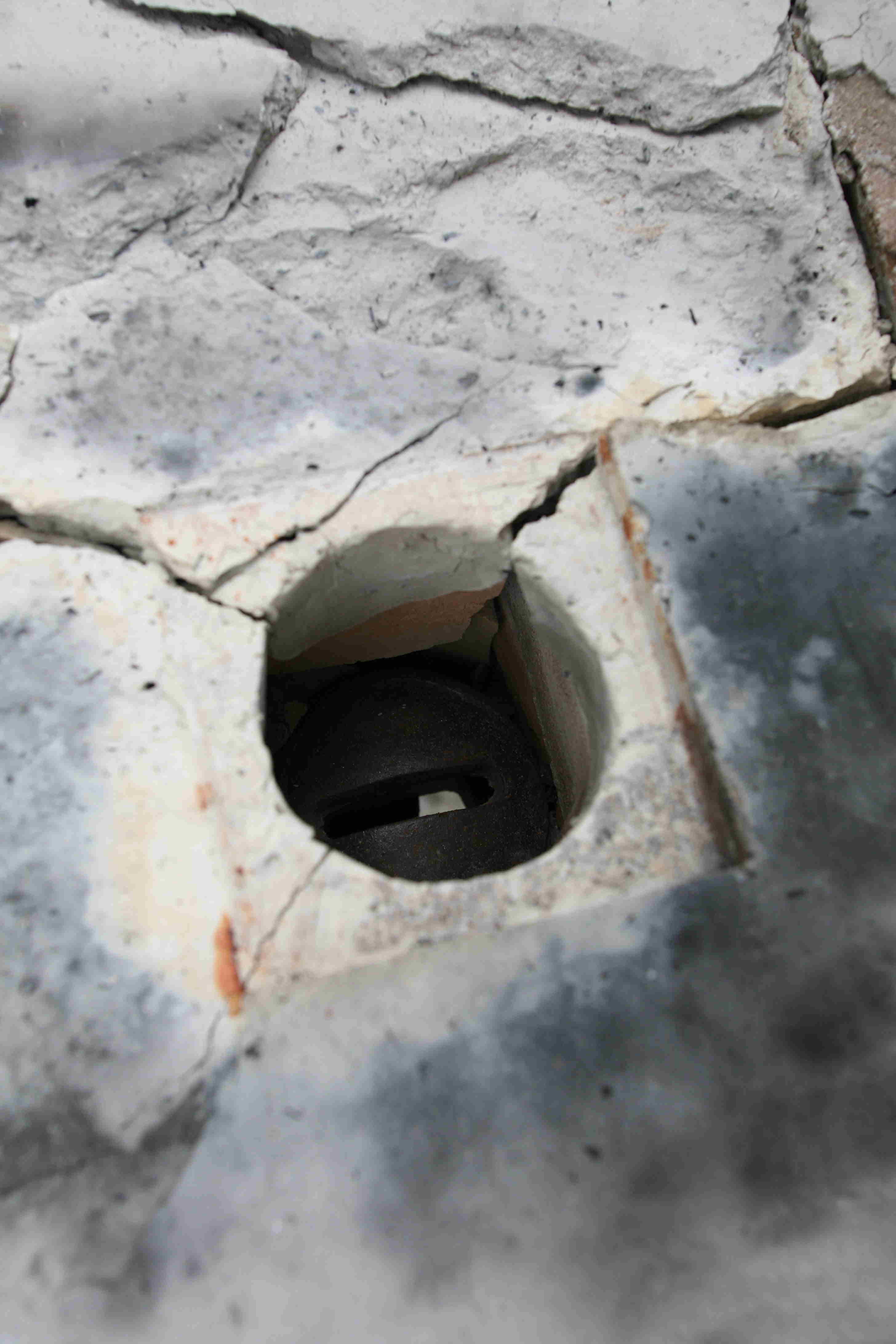

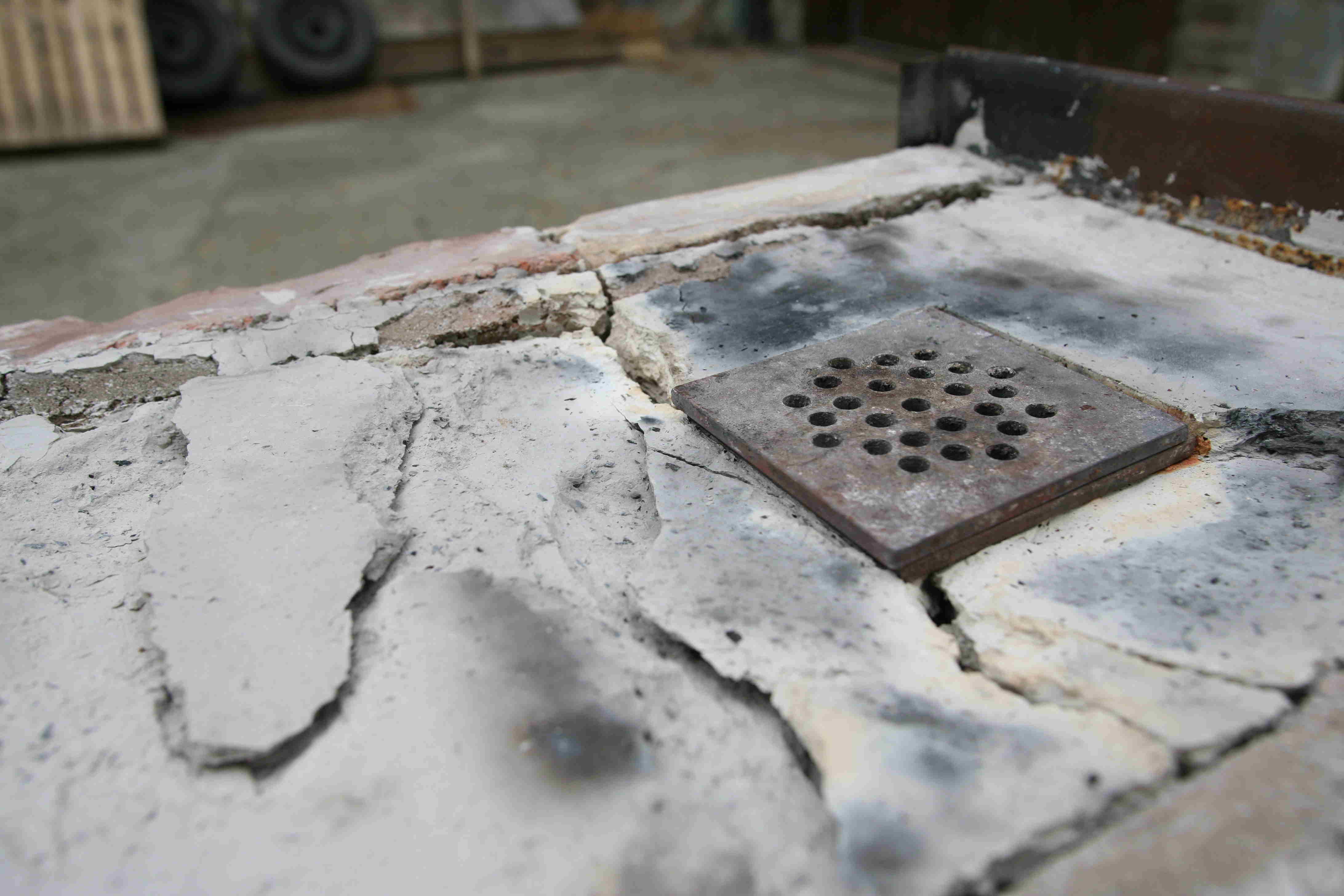

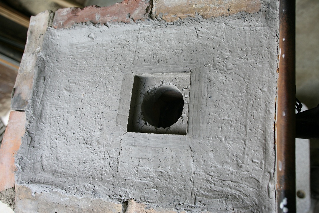

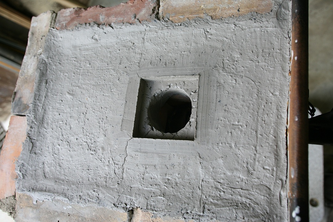

  3. Concernant le temps de séchage : un peu malgré moi (j'ai peu de temps libre), je viens juste de faire la première chauffe : si on calcule bien, ça fait un an... (Honte à moi) Les premières fissures sont apparues il y a déjà un moment.
Voici le résultat en images :
Des explosions à la chauffe...
Le plus troublant, c'est que la partie du coté du ventilateur s'est beaucoup mieux comportée.
En bas sur la photo...

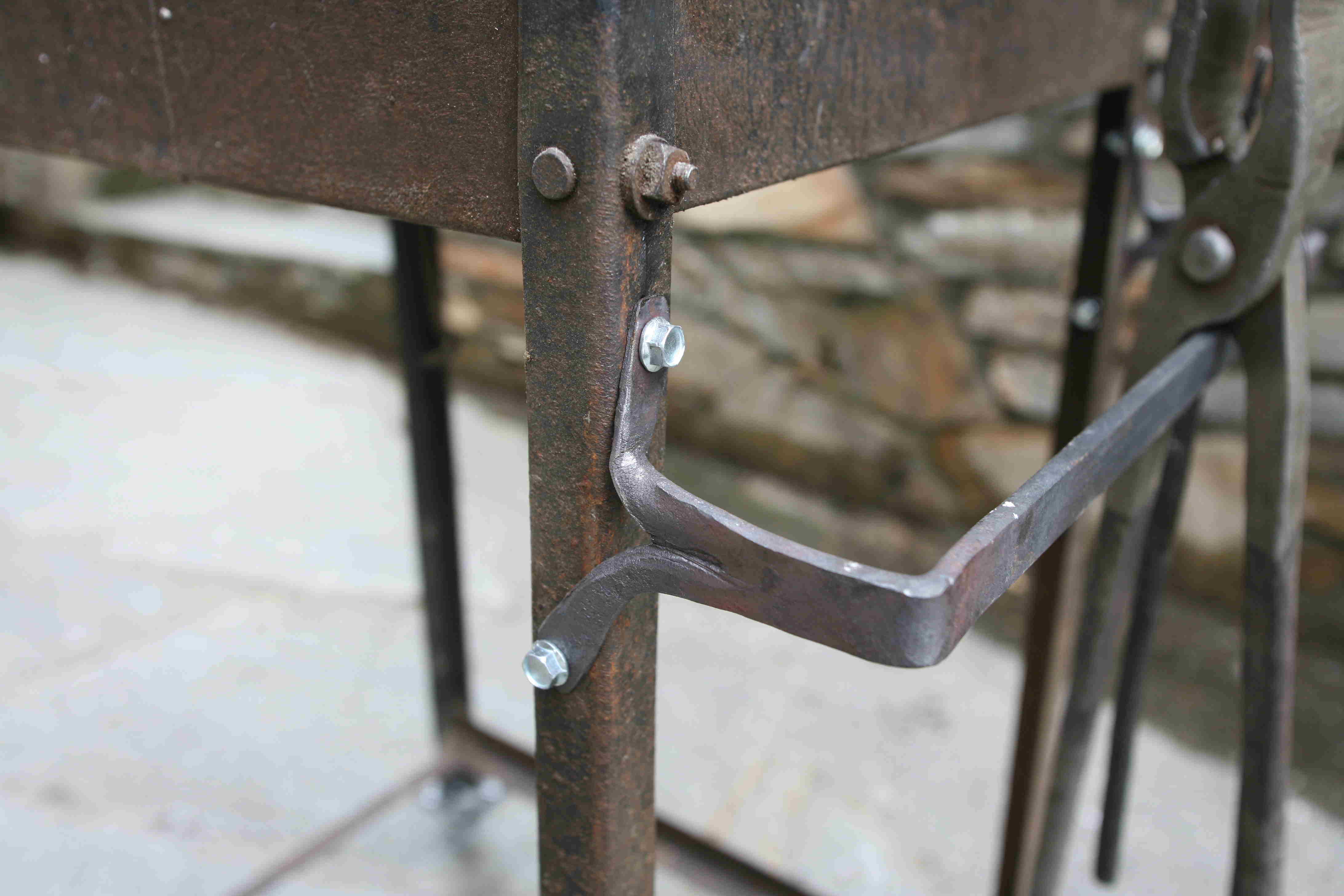

Et pour la route, voici ma toute première pièce, très modeste pièce, mais bon, commençons doucement :
Là, la barre pour mettre les pinces...
Sur ce, je ne vais pas recommencer tout l'enduit à zéro. Je laisse la forge tel quel, à part le diamètre d'arrivée d'air que je vais réduire sur les bons conseils de Thierry.
