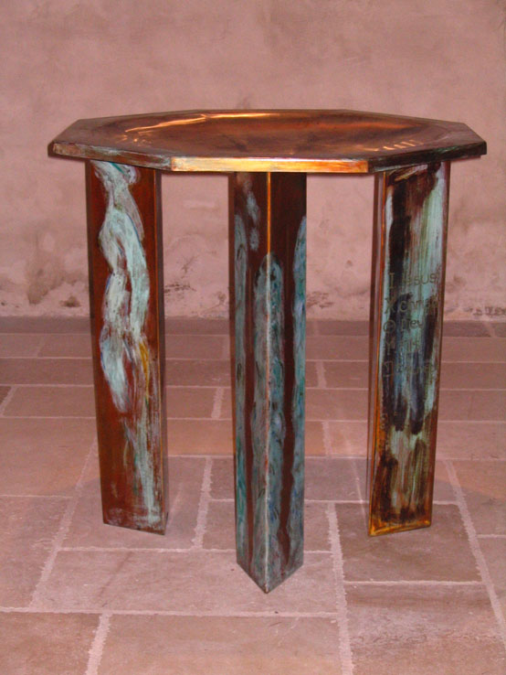

Pour le fer : je vernis mon fer a chaud 40 à 50 degrés ; ensuite je passe à chaud du nitrate de fer donc de la rouille. Je lave, je réchauffe et je vernis. Oui ! je travaille a chaud sur le vernis avec beaucoup de gentillesse.
Même procédé pour le nitrate de cuivre : on obtient des tons vert bronze. La première couche de vernis m'évite que la rouille s'installe après.
Pour l'inox : même procédé mais la première couche de vernis n'est pas nécessaire.
J'ai démontré ces techniques au symposium de forge à Celles-sur-Belle.
Michel ROZIER

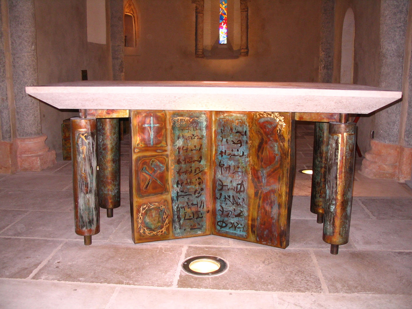

Messagede Michel ROZIER » Ven 19 Nov 2010 09:55

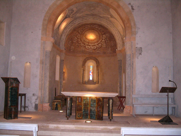

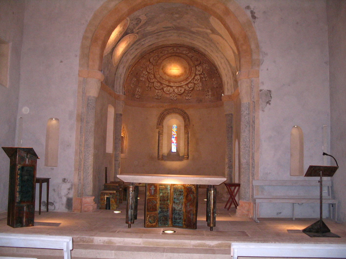

Vernis métaux de chez TOURDE marque BREDAC : c'est un vernis pas très dur mais très souple [lien] et vernis de finition un bon vernis pour la carrosserie que l'on trouve chez les fournisseur de pièces détachées et réparation auto.
Il faut dire que je fais des tableaux donc je ne demande pas d'efforts à mes plaques d'acier : je viens de terminer du mobilier d'église avec cette méthode : autel, ambon, pupitre, crédence, porte du Tabernacle, fonds baptismaux, bénitier, et quelques bricoles supplémentaires.
Je vous joins des photos :
Michel ROZIER
Messages: 5
Inscription: Dim 2 Aoû 2009 11:14

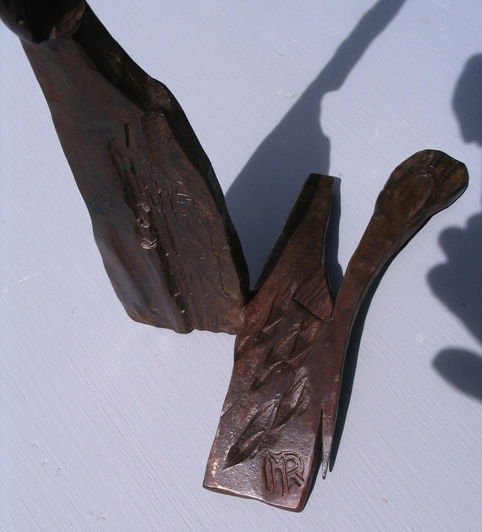

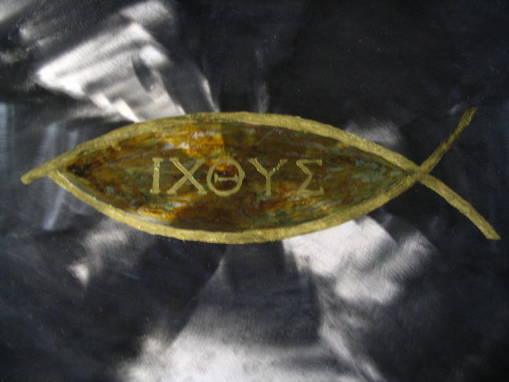

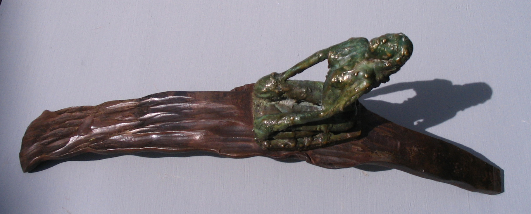

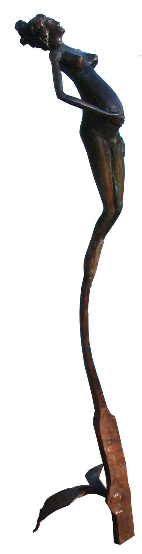

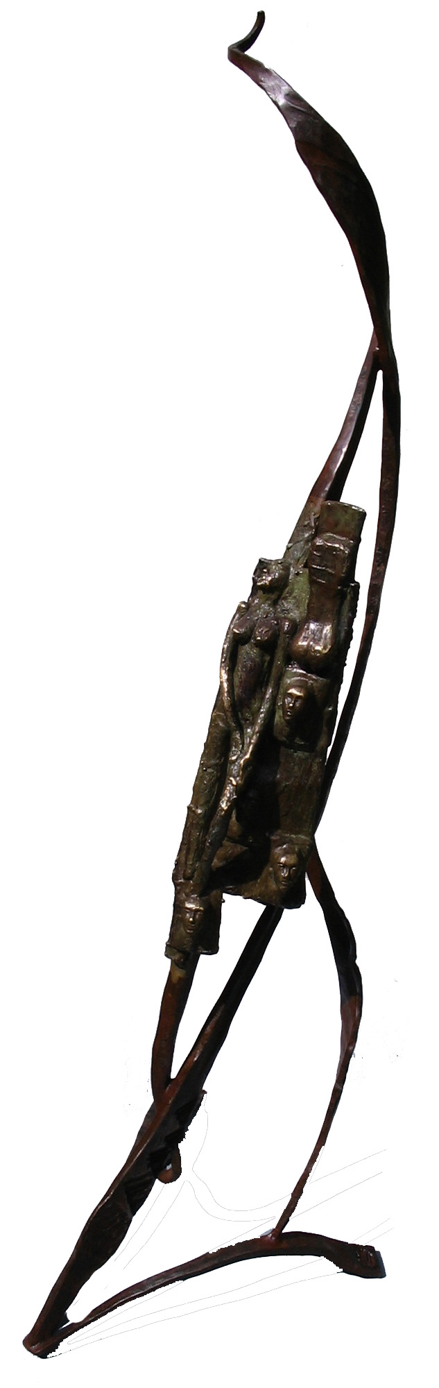

Messagede Michel ROZIER » Sam 20 Nov 2010 11:48
Exactement, donc la question suivante est pourquoi pas de la peinture. Il faut voir le travail en vrai, les photos ne rendent pas les profondeurs, les glacis naturels que donne un support inox et que j'obtiens très rapidement par cette technique et aussi je ne suis pas capable de le faire en peinture. Mais de temps en temps, je me fabrique ma propre peinture avec de la gomme laque et des pigments pour créer des couleurs que je n'obtiens pas avec les nitrates.
Je pense qu'il faut être curieux, essayer, mélanger et surtout oublier les règles. C'est les patines que je fais sur mes bronzes qui m'ont donné l'envie d'essayer d'autres supports.
J'espère trouver quelques photos pour illustrer ça.
Les "personnages" sont en bronze le reste en fer pur rouillé par la technique décrite auparavent
Le personnage est en bronze le reste en fer pur "rouillé"
