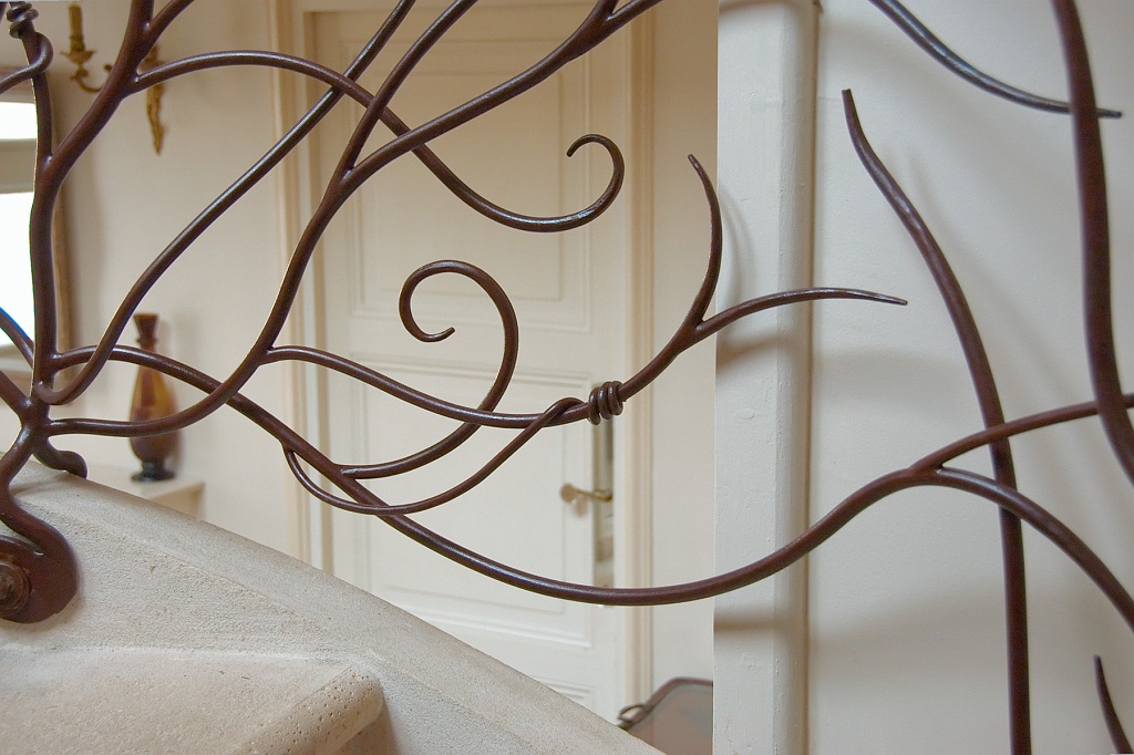

bien que le sujet soit assez ancien, je reviens dessus car je m'interroge.
J'ai réalisé un garde-corps, copie d'un modèle d'un client pour le mettre sur sa terrasse en complément. J'ai voulu obtenir une patine rouille (pour être approchant des modèles existants) et j'ai donc utilisé de l'HCl. Outre le souci de rinçage, la couleur obtenue (avant Rustol) est plutôt "rouge-orangé" alors que les modèles d'époques sont plutôt brun foncé. Y a-t-il un moyen pour obtenir un aspect plus proche ?
Merci de votre réponse.
mc.dug

elbosco a écrit:cette couleur s’atténue et "vire" plus terne, peut-être est-ce la couleur que tu vises.
La couleur souhaitée est celle d'une ferronnerie "d'époque", donc beaucoup plus brune... un peu comme sur la photo ci-dessous.

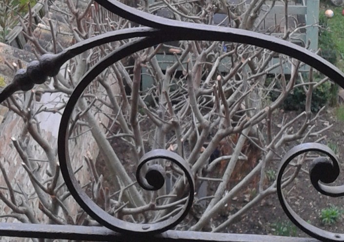

Il est difficile de se rendre compte d'après la photo. Sur mon écran, elle apparait plutôt gris/noir.
Pour un résultat rapide, j'utilise un rouillant fer plutôt que l'acide qui est très difficile à rincer. Le rouillant est à nettoyer à l'eau chaude avant neutralisation. La couleur brune apparait au bout de quelques jours grâce à l'humidité de l'air (ne pas mouiller) sous la rouille de surface pulvérulente. Plus on laisse de temps, plus elle devient sombre.
Cela dit il n'est pas impossible que sur l'exemple que tu présentes, il s'agisse de fer pur autrefois peint et qui a pris une patine naturelle.

Messagede mc.dug » Sam 19 Mai 2012 14:07
Merci Thierry pour cette photo.
En effet, cela semble plus proche de ce que je souhaite, mais maintenant que j'ai passé l'acide... Quant au rouillant fer, je suppose qu'il provient "du Comptoir d'Art" ? J'en commanderai donc afin de faire une essai sur une prochaine réalisation.
thierry loeve a écrit:Cela dit il n'est pas impossible que sur l'exemple que tu présentes il s'agisse de fer pur autrefois peint et qui a pris une patine naturelle.
Votre suggestion me semble tout à fait à propos !
J'essaierai de vous envoyer une photo une fois le garde-corps réalisé et vous dirai ce que j'ai fait.
