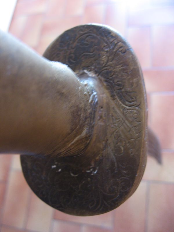

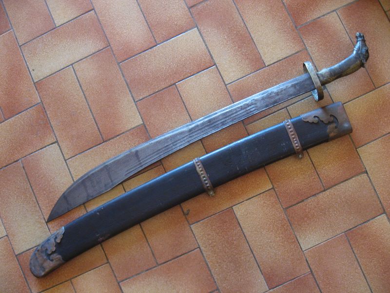

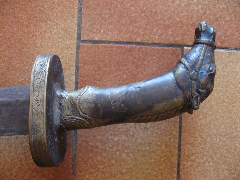

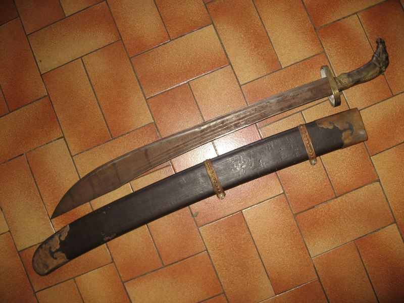

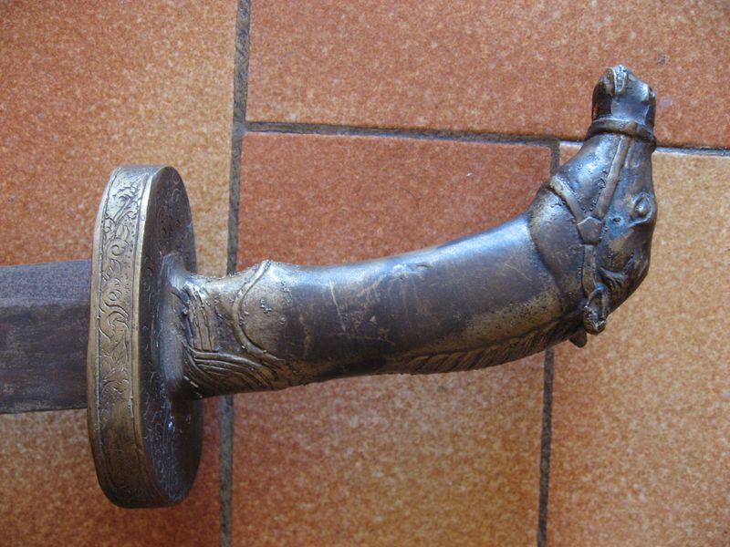

Voici les photos :
- De quelle origine peut-il provenir ?
- De quelle époque ?
- Quel est le métal utilisé pour la fabrication de la lame ?
- Quel est le métal de la paume ?
- Que me conseillez-vous de faire pour le restaurer ? Est-il possible de redonner à la lame son effet miroir ?

C'est un sabre chinois de type "ox-tail", probablement du XIXème siècle ou du début XXème.
La lame est certainement en acier. Il ne faut pas lui faire un poli miroir, mais la laisser dans son jus avec les marques de l'âge. Seulement la décrasser avec de la laine de fer et la huiler.
Je ne suis pas sûr de la matière de la poignée et de la garde, sans doute du bronze, ou du laiton...

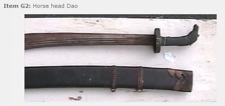

Grâce à vous, j'ai pu retrouver ce sabre sur internet : il s'agit bien d'un sabre chinois de type Ox-Tail ou autrement appelé Niuweidao. Cependant, je n'arrivais pas à retrouver la tête de cheval parmi tous les Ox-Tail ; par chance, je suis tombé sur ce site : lien ou ce sabre est en vente.

En ce qui concerne la nature de l'alliage de la garde, il faut savoir que le bronze et le laiton sont deux termes qui se recoupent. Il n'y a pas de limite précise entre ces deux alliages. Il en existe une grande variété.
Seule une analyse peut donner la composition exacte d'un alliage.
D'une manière générale on parle de bronze pour un métal un peu rosé et de laiton pour un métal un peu jaune.
Sur la photo il est difficile de se prononcer.
Ce type d'objet étant de fabrication artisanale et exotique, la nature du métal n'est pas normalisée.
Je ne suis pas très connaisseur en objets orientaux ni en armes blanches, mais il ne me semble pas très ancien, probablement XXème.
En ce qui concerne la restauration de ce type d'objets, il faut être prudent avec des objets anciens pour ne pas dénaturer les revêtements d'origine ou la patine du temps.
Sur des objets plus récents et donc de moins grande valeur, on peut l'être un peu moins et faire un poli brillant qui se repatinera avec le temps. Il est vrai qu'une remise en état "à neuf" enlève souvent quelque chose au charme d'un objet surtout lorsque, comme ici, il est d'une qualité très moyenne.
