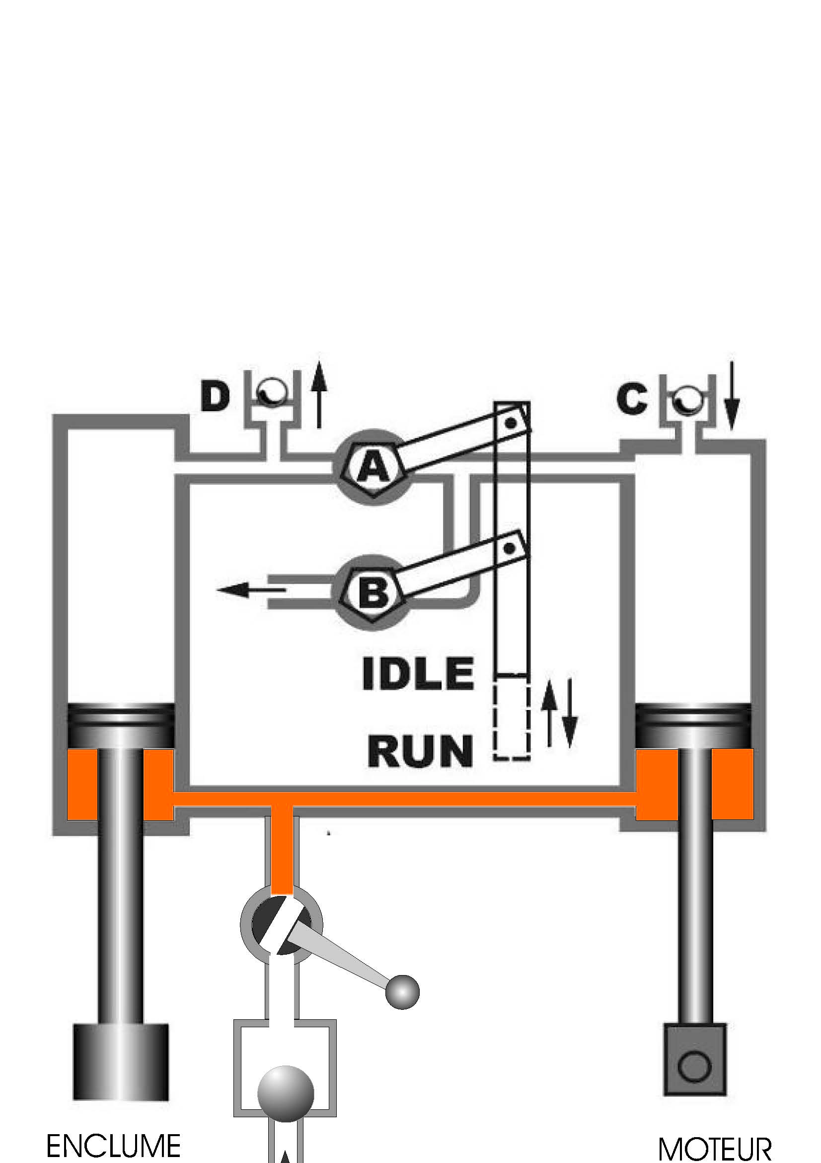

Le problème est le suivant : mise en marche normale ; la compression se fait mais dès que j'actionne la pédale, la masse descend par à-coups et ne remonte pas, ou très peu une fois en bas. j'ai vérifié le papillon d'ouverture et les fuites d'air éventuelles, c'est ok ; le piston avec ses segments, par contre, sont rentrés sans "forcer" dans le cylindre, c'est pourquoi je pense que ce sont les segments.

j'avais un peu le même problème sur mon pilon qui avait du mal à remonter. Il lui fallait trois ou quatre tours pendant lesquels il cognait sur l'enclume.
J'ai trouvé une solution sur ce schéma :
Il me manquait la valve E qui permet à la partie basse de se remplir un peu à chaque tour !
J'ai juste mis une crépine anti-retour de cuve à mazout comme valve et un robinet quart de tour derrière pour pouvoir régler un peu la quantité d'air qui est aspirée dans le circuit bas (en orange).
Depuis il remonte plus vite et marche très bien.
Au début ouvre la vanne doucement et juge la quantité d'air dont il a besoin.
Pour quelques €, il va peut être retrouver une nouvelle jeunesse.
