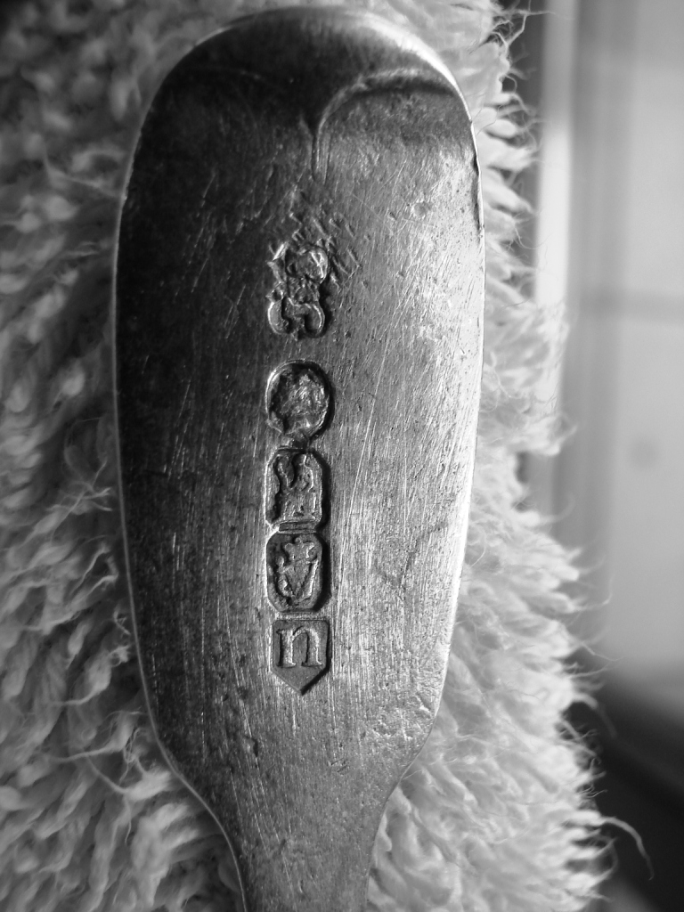

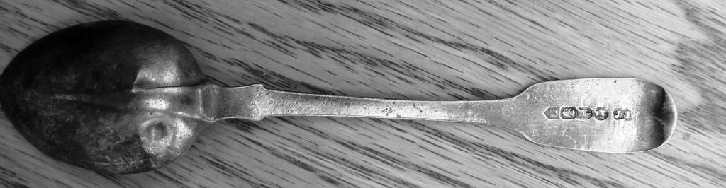

Voici une cuillère trouvée dans l'eau du Gave de Pau, non loin des ruines d'un château non identifié, coincée dans des pierres au milieu de la rivière...
Le poinçonnage est à identifier.

La forme de cette cuillère est une forme ancienne avec la "queue de rat" sous le culeron destinée à la renforcer. C'est une forme anglaise avec l'extrémité du manche cambrée à l'inverse d'un manche français.
Les poinçons eux aussi sont anglais plus précisément irlandais. Il s'agit des poinçons de Dublin.
Celui du haut représente Hibernia et atteste le paiement des taxes.
Celui du bas représente une Harpe couronnée et représente la ville de Dublin.
Le problème est que ces deux poinçons ne me semblent pas correspondre au niveau date avec le suivant (lettre date).
Celui ci est la lettre date qui normalement est 1858.
Le poinçon rond représente la tête de la reine Victoria.
Le dernier poinçon, une fois mis à l'horizontale, est probablement le poinçon du maitre orfèvre John Smith enregistré en 1827 : J.S. La forme extérieure du poinçon est identique, et on devine les deux lettres.
En résumé la provenance est Dublin, la date probablement 1858, le maitre orfèvre est très probablement John Smith
