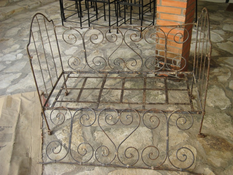

  • S'il y a de la rouille : brosser, une couche de Rustol et une couche de peinture spéciale métal ensuite ;
  • Si le métal est sain : directement une peinture spéciale métal.

Rustol déco est une peinture antirouille spéciale métaux qui évite de passer au préalable le rustol.
Elle s'applique directement sur les métaux peu oxydés (voir le site rustol.com pour les fiches techniques).

Je me dis que mon lit n'a peut-être pas besoin d'antirouille, car il n'a que quelques traces de rouille.
En fait je voulais mettre de l'antirouille car je ne voulais pas être obligée de recommencer à décaper dans quelques années, car j'habite près de la mer.
Je vous ai joint une photo mais je peux vous en envoyer une autre si vous ne voyez pas bien.
Merci encore de votre conseil.

Il est aussi possible de mettre une peinture pour le bois mélangée à du Rustol.
Ne pas oublier de très bien rincer, ou neutraliser le produit utilisé pour enlever la peinture avant de peindre.

Si tu as enlevé la rouille avec un décapant pour peinture, comme tu le dis dans ton premier message, il faut bien regarder sur l'étiquette si il doit être rincé avant la mise en peinture. En effet, certains produits de ce type continuent d'agir longtemps après avoir été utilisés et vont réagir avec la couche de protection neuve si ils ne sont pas neutralisés.
En principe, si ta peinture va sur les radiateurs, il ne devrait pas y avoir de problème.
Je ne peux pas te renseigner pour la toxicité : c'est à voir avec le fabricant.

Pour ma part, en tout cas, je me garderais bien de mettre quelque bébé que ce soit dans ce lit. Il est de conception ancienne, avant toutes normes de securité. L'écartement des volutes qui lui servent de barreaux m'a l'air bien large pour éviter le passage d'une petite tête d'enfant. Il risquerait de s'y retrouvé coincé avec d'éventuelles conséquences fâcheuses.
Cela dit, ca peut très bien faire un très bel objet de décoration.
