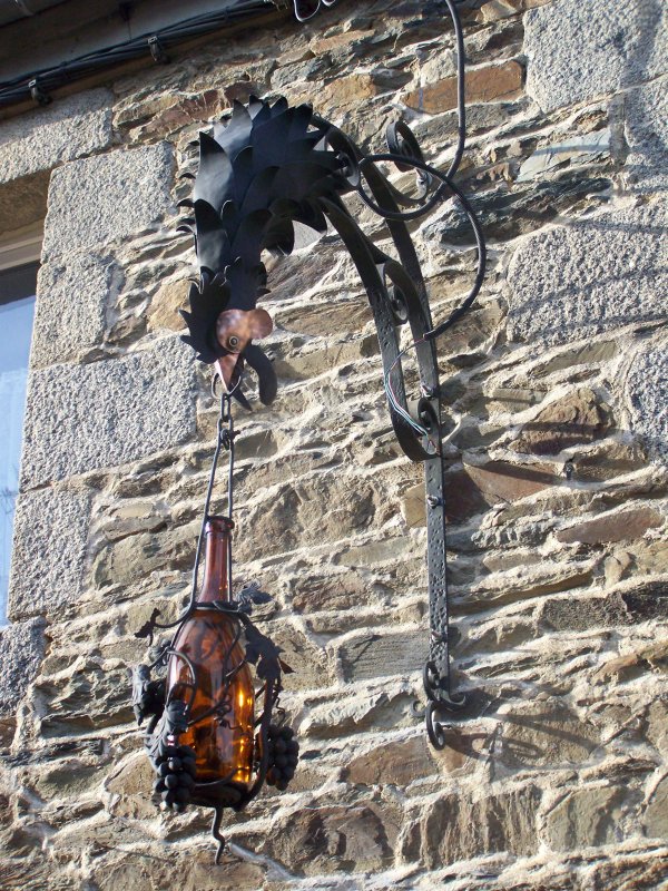

Un ptit boulot ou j'ai pas mal transpiré : réalisation d'une enseigne de coq

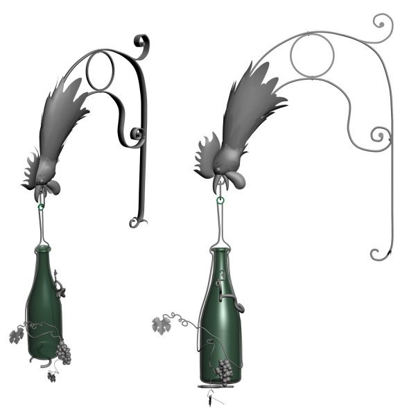

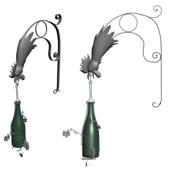

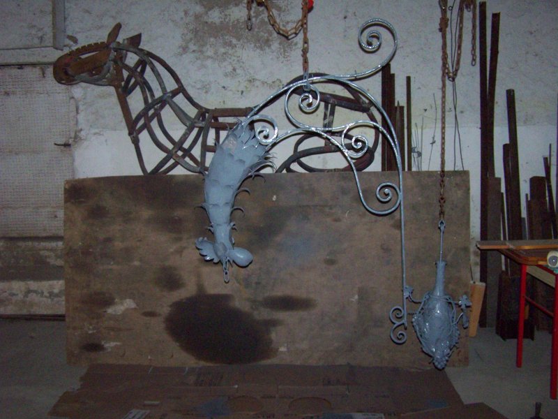

1ere étape : Réalisation en 3d de la création (bonne vision de la création pour le client et pour moi, matos et échelle).
2ème étape:Normalement mais je n'ai pas de photos (dessin de l'ébauche a l'échelle sur une tôle).

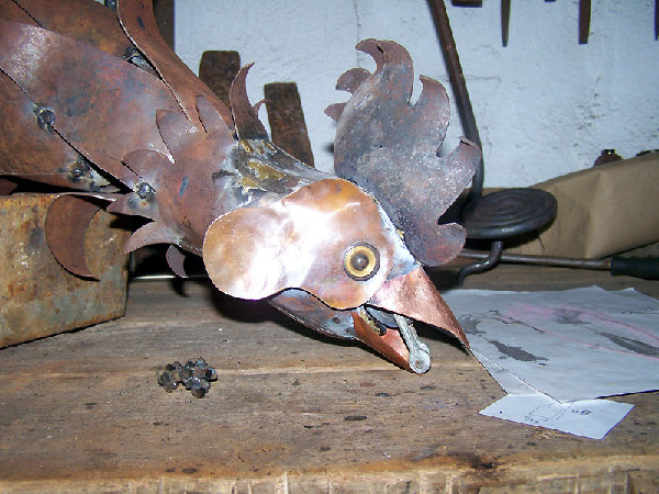

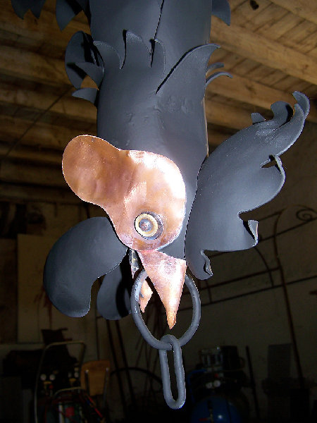

3ème étape: La tête (galère, les plumes).

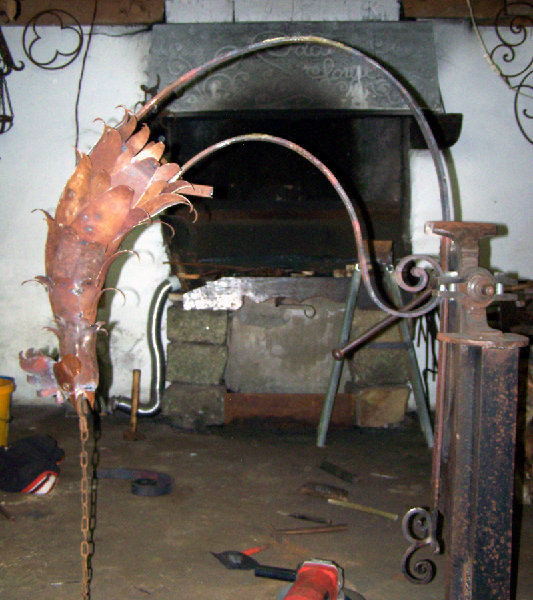

4eme étape : La potence gros diamètre : volutes a noyaux.

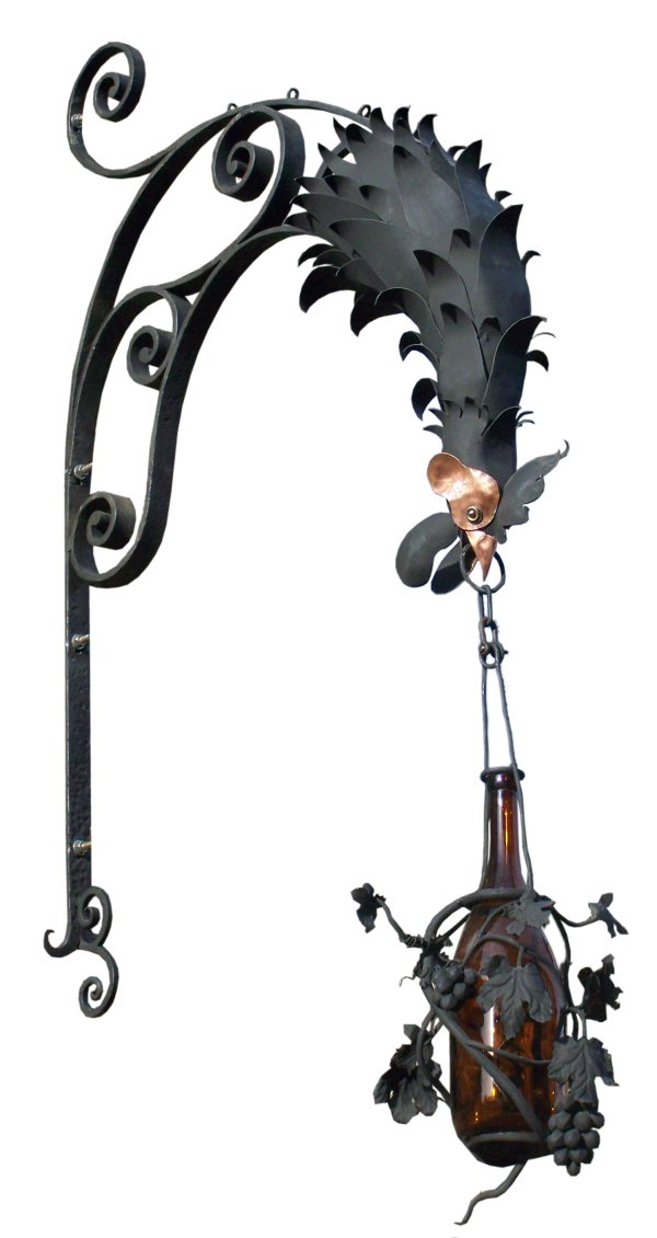

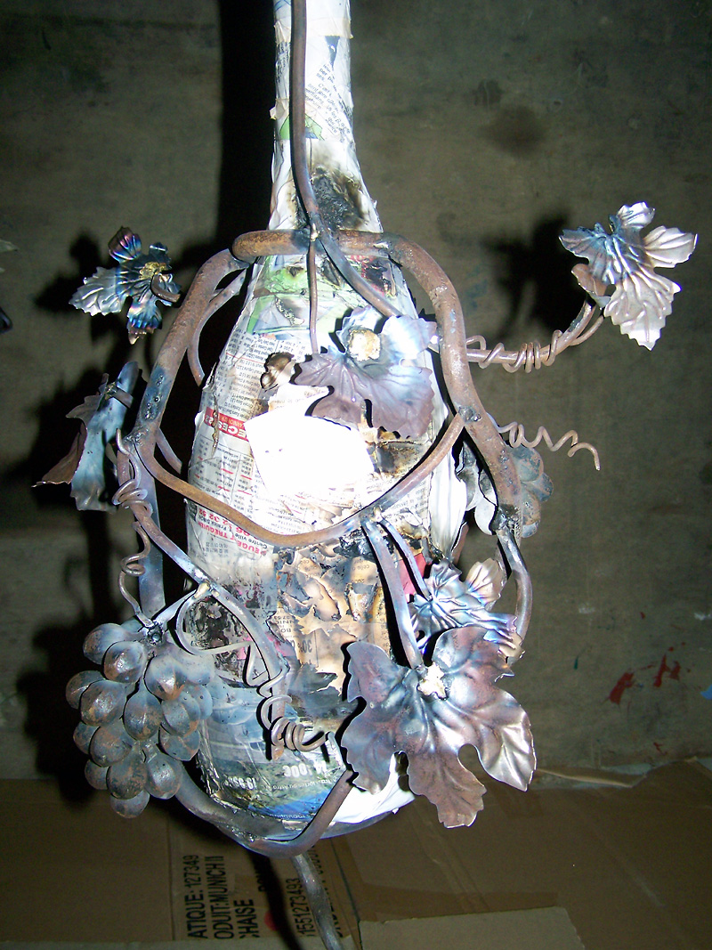

5eme étape : La vigne autour de la bouteille (j'ai acheté les feuilles car trop de boulot).
6eme étape : Première couche de peinture protection (3 couches).
7eme étape : peinture finale noire mat (3 couches)

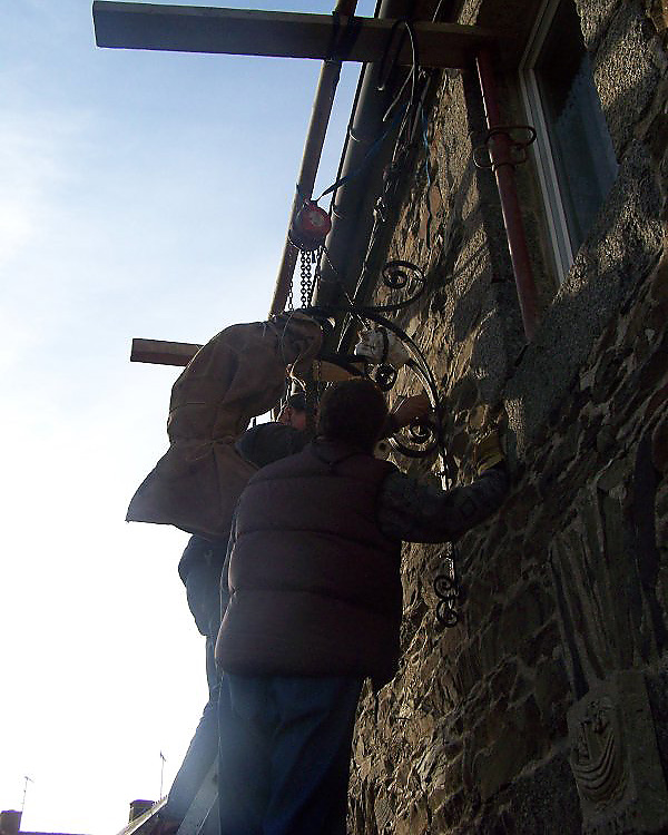

8eme étape:Pose de la bête, très lourde.
Voilà, à l'intérieur de la bouteille, il y a une ampoule. ;)

Belle bête ! Tu as utilisé de la tôle de quelle épaisseur ?
Re: Réalisation d'une enseigne de coq en Ferronnerie
Messagede JOGOSSELET » Jeu 5 Fév 2009 20:32
3mm découpage a la meule, malheureusement pas de grignoteuse car trop chère. ;)

3ème étape : La tête (galère les plumes)
C'était quoi la galère ?
Messagede JOGOSSELET » Jeu 5 Fév 2009 21:57
Une galère plutôt constructive mais surtout une perte de temps sur la découpe des plumes une par une a la meule (pas de grignoteuse) et l'assemblage ergonomique du cou.
