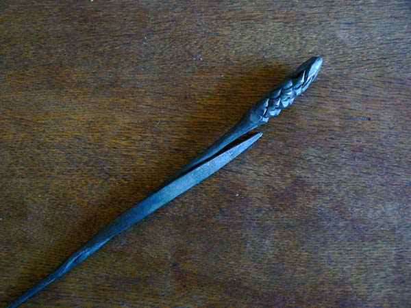

J'ai une fois fait un truc dans le genre.
Le travail étant bénévole et ayant passé beaucoup de temps à faire le monogramme, j'ai un peu bâclé la réalisation de l'épi que j'ai sauvagement découpé à la meuleuse dans un fer plat et fini à la lime.

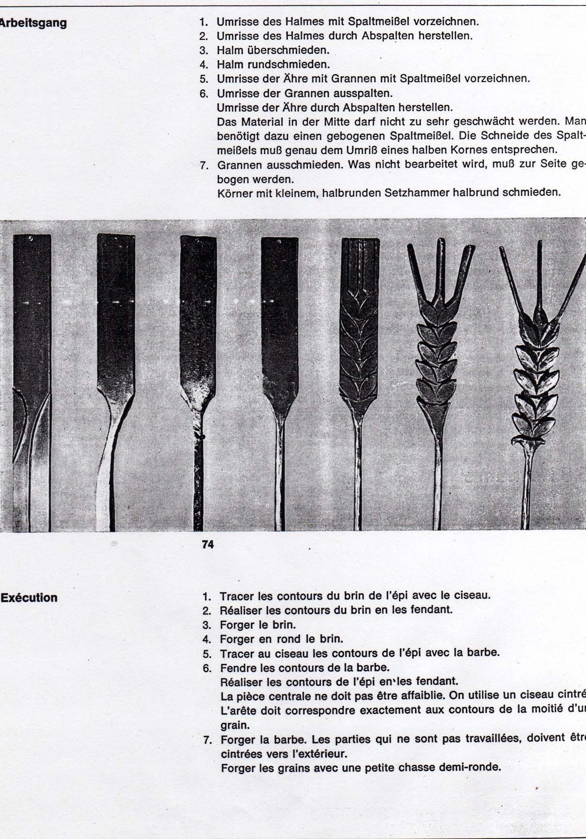

J'avais prévu de le découper à chaud en fabriquant des burins de forme ; j'ai la manip' dans un bouquin (allemand, je crois) que je te scannerai ; il est à mon atelier et je t'enverrai ça en début de semaine.
Sinon, la manipulation de Bdelor me semble pas mal... ( sauf que personnellement, je partirais d'un carré dans lequel j'étirerais le départ de la tige ronde, sinon problème de volume ou gros refoulement en perspective). Tu peux en trouver une description dans la rubrique "iforge" sur anvilfire.com je crois, ou sur "metal artist forum" ; sinon cherche dans google "pineaple twist".
Je ne te mets pas de lien, désolé, mais mon ordinateur a buggé récemment et j'ai perdu tous mes favoris.
En ce qui concerne les barbes, ce sont des baguettes de métal d'apport soudées au chalumeau.

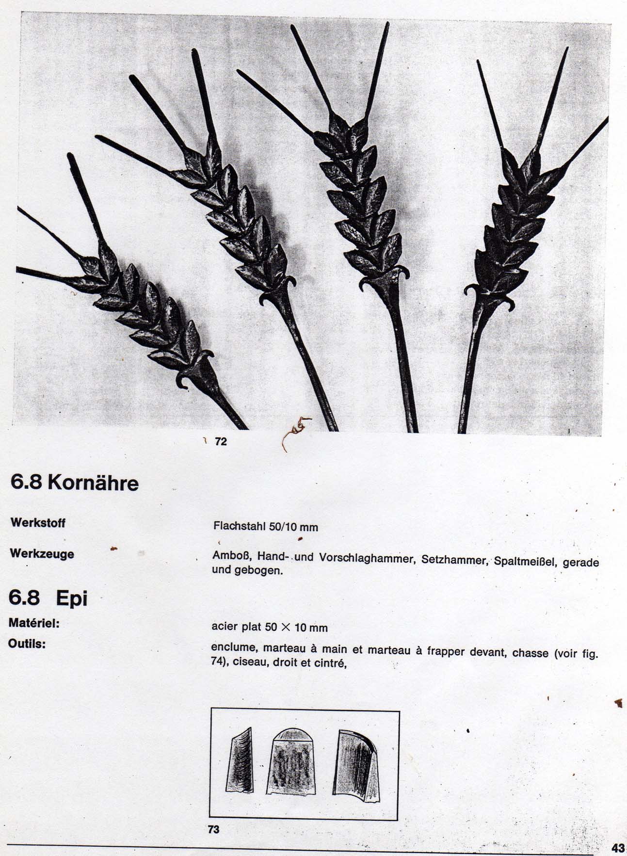

Messagede jimi » Mar 8 Fév 2011 19:17
Voila une technique : extrait du livre "Pratique de la ferronnerie d'art" de F Wolf aux éditions Coleman.
