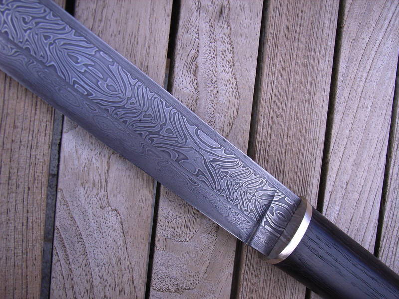

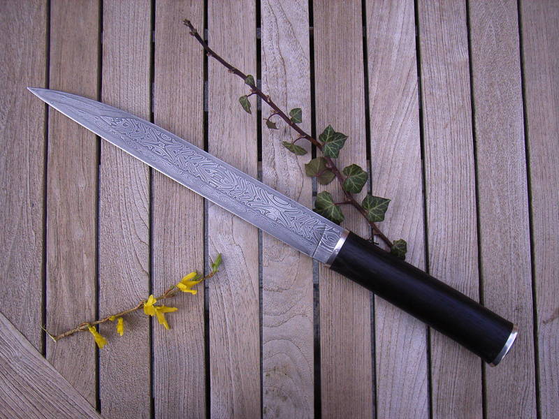

Achim Wirtz m'a transmis les photos de ce très beau scramasax.
La lame est composée de 4 barreaux, construction identique à celle d'un langsax du 7ème siècle trouvé à Soest en Rhénanie.
Le manche est en morta, montage sur argent.
Dimension de la lame : 330 mm, taille totale du couteau : 510 mm.
Achim l'a nommé Hugin.

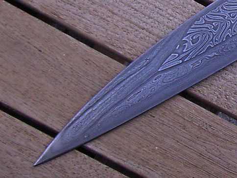

Serait-il possible d'avoir une photo de la pointe de lame plus précise ?
Car elle semble avoir un travail énorme aussi...

Voilà :

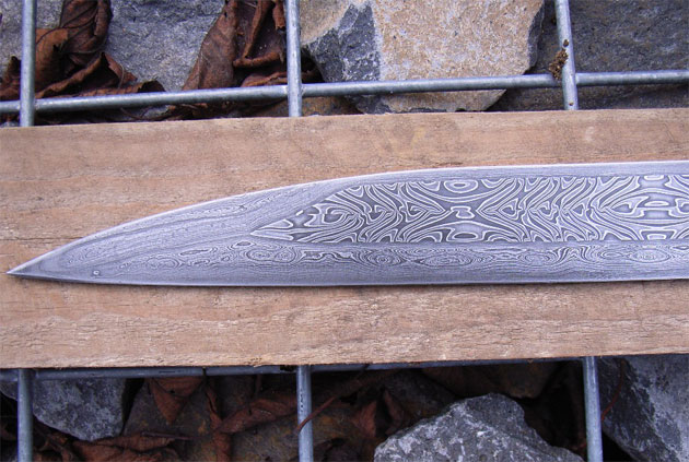

Messagede AchimW » Lun 5 Avr 2010 19:24
Et re-voilà:
Je rappelle : le dos, le tranchant et la pointe ce n'est pas du damas mais de l'acier de corroyage.

Je suis étonné que le corroyage donne un contraste aussi visible. Tu confirmes, 1 seul acier corroyé pour le dos et le tranchant ?
Re: Scramasax, manche en morta et argent
Messagede AchimW » Lun 5 Avr 2010 20:23
Qui dit qu'il s'agit d'un seul acier dans du corroyé ? C'est corroyé pour faire plus homogène qu'au début ! C'est du bas fourneau/acier ancien.
