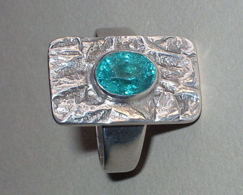

Un jour, j'ai voulu fabriquer ma propre brasure d'argent. Dans un creuset, j'ai fondu cuivre argent zinc.
Une fois le tout à l'état liquide, je l'ai coulé dans une petite lingotière, et comme le métal ne s'étalait pas trop (lingotière pas assez chaude et peut être pas assez de métal 50 g), j'ai donné des petits coups sur la lingotière, ce qui provoqua comme une cristallisation de la brasure.
Trouvant l'effet de matière intéressant, j'ai recommencé l'opération avec de l'argent.
Voilà ce que ça donne :

Je ne suis pas sûr de bien comprendre. Est-ce que que l'état de surface très mouvementé que l'on voit ici résulte directement du phénomène de cristallisation dont tu parles, ou est-ce qu'il a été retravaillé ensuite ?

L'effet mouvementé est ce que j'appelle cristallisation, ce n' est pas retouché c'est brut de coulée : il y a juste un petit coup de polissage.
La pierre sertie dessus est une apatite.

Cela ressemble un peu aux effets de réticulation que l'on peut obtenir sur des plaques chauffées à la limite de la fusion et fonctionne même sur du métal assez fin.

Est ce le phenoméne de rochage ?
Apatite dureté 5 ,veritable tour de force pour le serti clos car elle est trés fragile ,non ?

Il y a comme une contraction du métal qui donne cet effet. Je n'ai pas d'autre explication.
Je me borne à constater le phénomène et à l'exploiter. C'est en fait un accident du à la manipulation.
L'apatite est une pierre très fragile, j'en ai déjà cassé une en voulant la monter sur un pendentif dans le même esprit.
La bague est en argent et non en brasure (lis bien ce que j'ai mis au début).

La naissance - et donc la croissance des cristaux - est peut être causée par les vibrations, un peu comme la surfusion de l'eau ?

Bonjour, le résultat s'apparente bien à un phénomène de réticulation, peut-être accentué si l'ensemble était encore en fusion (ou quasiment) quand il a été heurté. Les vaguelettes ont alors été "figées" par le refroidissement.
J'adore ce rendu car j'aime le côté "aléatoire" de l'opération !
Normalement, pour effectuer ce genre de texture, il faut réaliser plusieurs phases de recuit/déroché de la pièce (environ 7 mais cela dépend du rendu que vous souhaitez) avant de procéder à la chauffe finale. Cela peut se faire avec deux chalumeaux, un à flamme "douce" qui va maintenir la pièce à température (légèrement supérieure à celle du recuit) et un autre à flamme "forte" (en "dard") qui va permettre la création des mouvements lorsque la surface sera quasi en fusion. Le dard est alors déplacé sur la surface pour créer le mouvement des vaguelettes. Cela dit, je ne fais ça qu'avec un seul chalumeau et j'obtiens des textures intéressantes !
