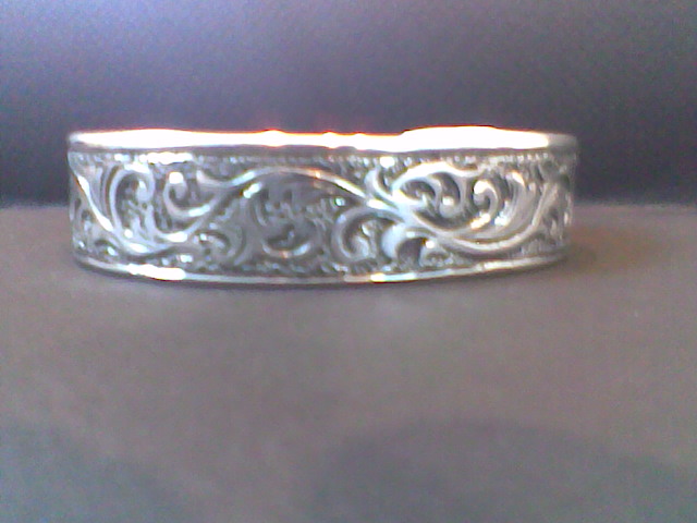

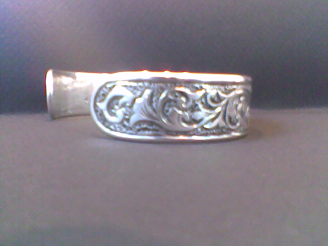

Messagede philo » Mar 29 Mar 2011 08:47
Beaucoup de travail et 2 passages à la fonte pour réaliser cette pièce. Elle est réalisée en argent 999.
Son épaisseur est de 2 mm. La gravure est profonde de 6/10.
Pour moi, c'est ma première réalisation en autonomie totale. Je suis parti de billes d'argent pur donc :
    - passage a la fonte
    - laminage
    - mise en forme a plat
    - gravure
    - mise en forme du bracelet
    - polissage
Voici un pas de plus vers ma reconversion. Donnez moi vos avis.
La prochaine fois, ce sera avec l'émaillage et j'espère des photos meilleures.

Messagede cuprite » Mar 29 Mar 2011 08:59
Bonjour.
Des photos nettes de la gravure rendraient justice à ce que l'on peut déjà deviner.
Très jolie réalisation.
La gravure est-elle toute à la main ?

Messagede philo » Mar 29 Mar 2011 10:01
Oui, la gravure est à la main.
Le tout est fait avec un burin fabriqué dans un morceau d'outil de tournage sur métal, un clou à béton en acier, un marteau et un pied de chaise en bois pour le former.
Je l'ai réalisé avec les mêmes outils que les bijoutiers de l'Atlas marocain dans mon atelier, là où je vais très souvent me reposer à 100 km en dessous d'Agadir.
Parce qu'il y a des machines pour faire ça ? Mais avec des machines, on a pas son bracelet mais un bracelet et surtout je pense la fin d'un artisanat.
Pour les photos, promis, la prochaine fois ce sera mieux.
Travailler à la main de l'argent 999, c'est assez facile par rapport à l'argent coupé au cuivre jaune qui est beaucoup plus dur mais pour avoir une bonne résistance, on doit réaliser la pièce plus épaisse. Dans l'Atlas, il n'y a pas de machines pour les artisans mais en ville, dans les boutiques, beaucoup de pièces sont faites à la machine en Asie, et donc il y a de moins en moins à manger pour les artisans.

Messagede cuprite » Mar 29 Mar 2011 18:50
Tout est dit.
Merci pour les explications.

Messagede BDelor » Mar 29 Mar 2011 18:57
Effectivement, de meilleures photos permettraient de mieux apprécier ton travail. Gravure ou ciselure ? Si je comprends bien, puisque tu parles de burin, je suppose que c'est de la gravure.

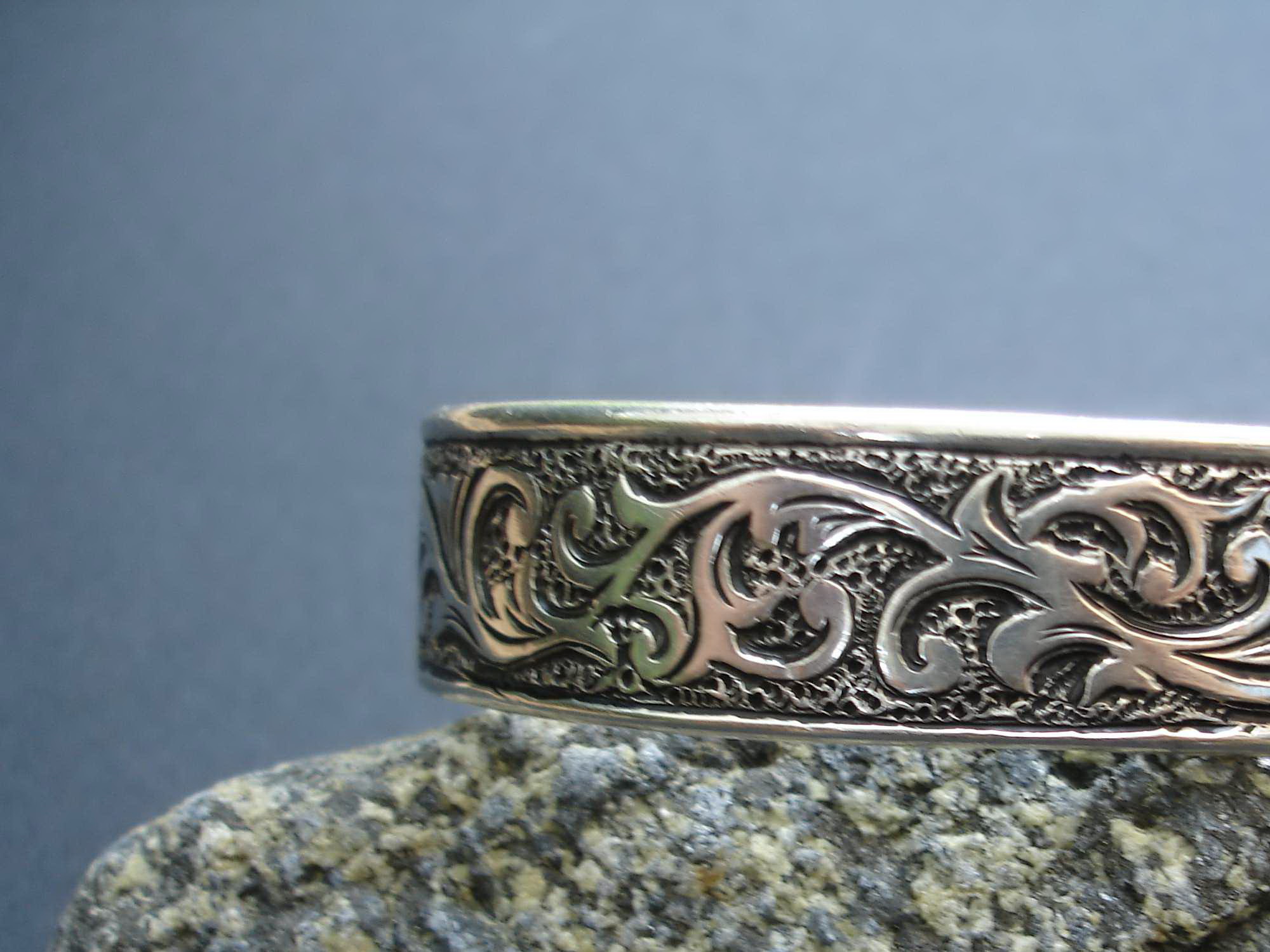

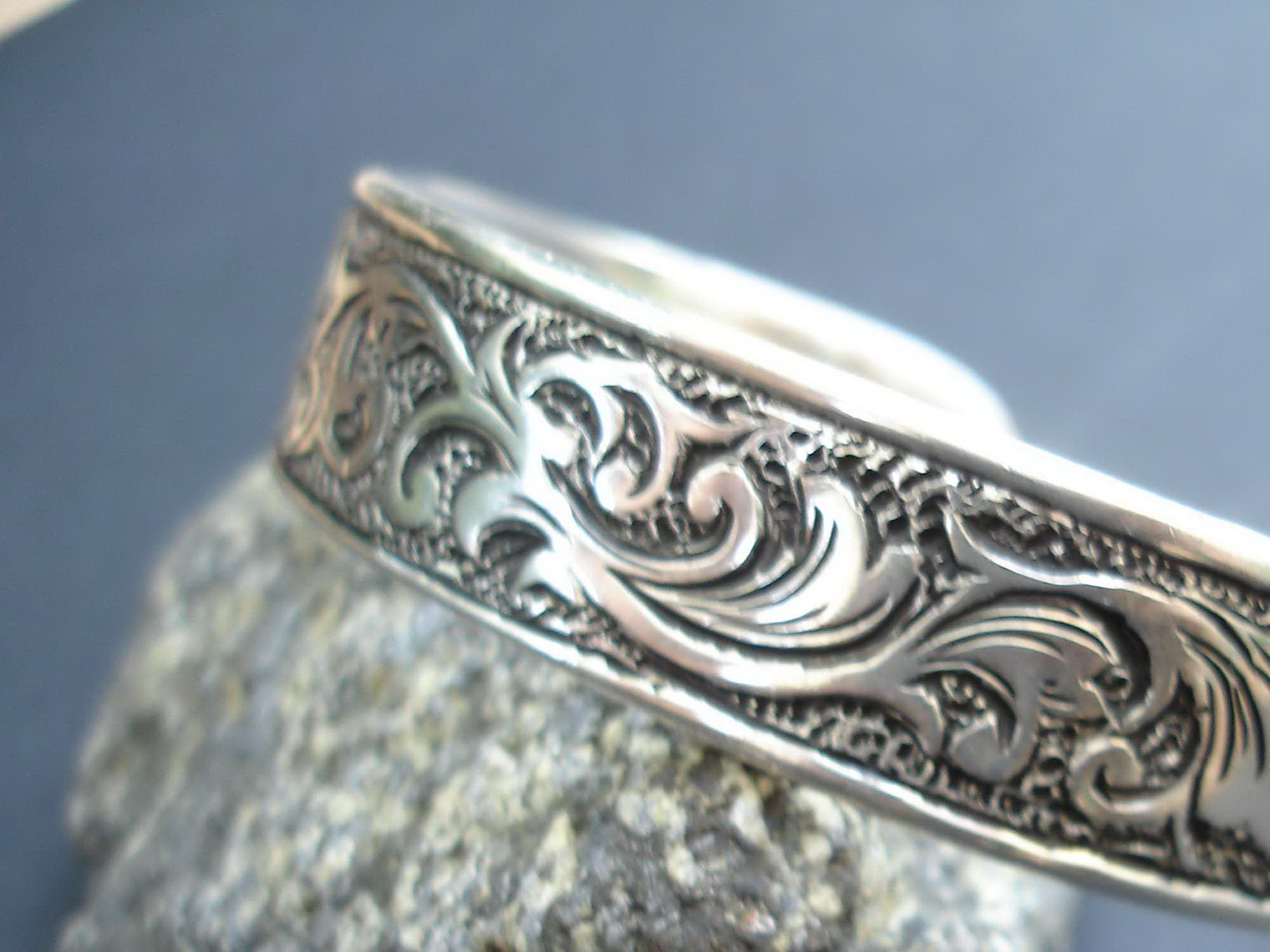

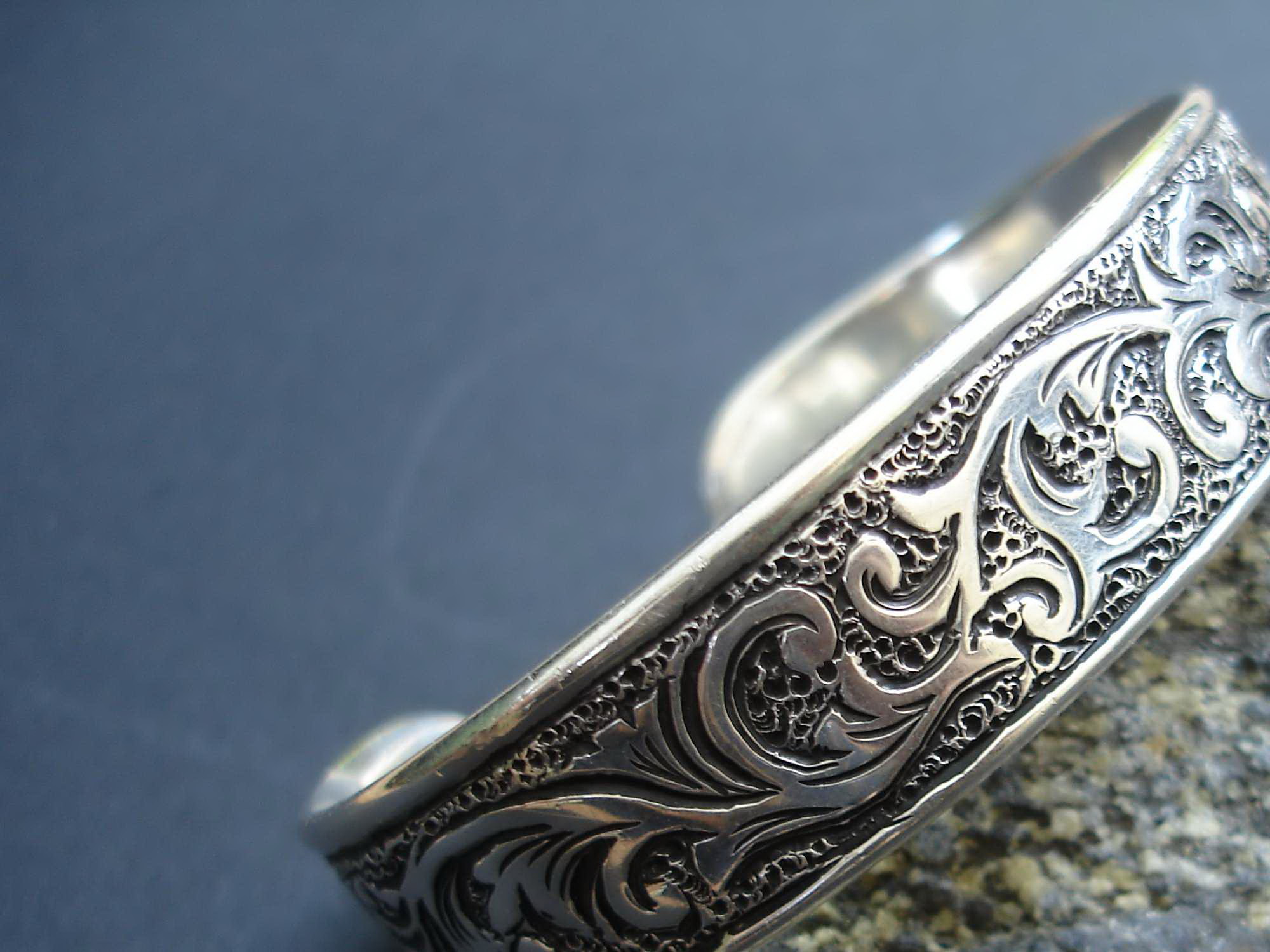

Messagede philo » Sam 23 Avr 2011 11:02
Salut,
merci à tous. Voici enfin des photos plus explicatives.
Merci pour vos réponses. En réalité, on peut dire qu'ici, il y a gravure et ciselure.
La prochaine étape est : réaliser a la loupe le relief des feuilles.

Messagede BDelor » Sam 23 Avr 2011 11:35
C'est déjà un joli travail !
La façon de traiter les fonds correspond-elle à une manière traditionnelle de l'Atlas marocain ou à un choix personnel ?

Messagede philo » Sam 23 Avr 2011 20:32
Cette façon de traiter les fonds est la seule que je connaisse, mais mes seules relations dans la bijouterie avec des pros ou amateurs sont dans cette région.
Je pense aussi que c'est une façon très rapide d'éliminer les traces d'outils de plus avec un outillage très rudimentaire.
Sinon, si on peut me trouver en tutoriel une autre façon, je suis preneur.

Messagede BDelor » Sam 23 Avr 2011 21:32
Je sais que l'on peut aussi mater les fonds, les marquer avec motifs réguliers, ou encore les strier avec une sorte de griffe, mais je n'en sais pas plus. Je laisse les spécialistes du sujet préciser la question...

Messagede Shimegi » Ven 6 Mai 2011 16:02
En bijouterie on fait un peu selon le besoin. Tu peux par exemple retailler une fraise pour obtenir des petites scies parallèles, utiliser une marteleuse dont tu aurais modifié le nez ... Beau boulot en tout cas, par contre je te conseillerais dans l'absolu (pas forcément pour le cas présent) de faire les gravures une fois la mise en forme faite, ça peut éviter certaines déformations du motif.
