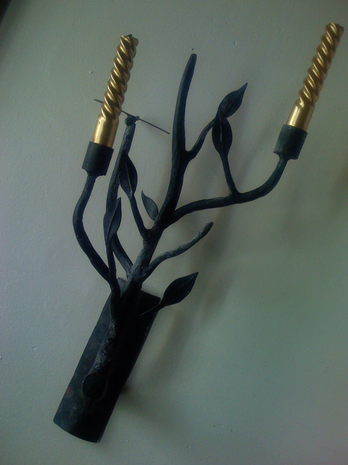

Puisque nous sommes dans les plantes, voici un bougeoir fait au Lycée.

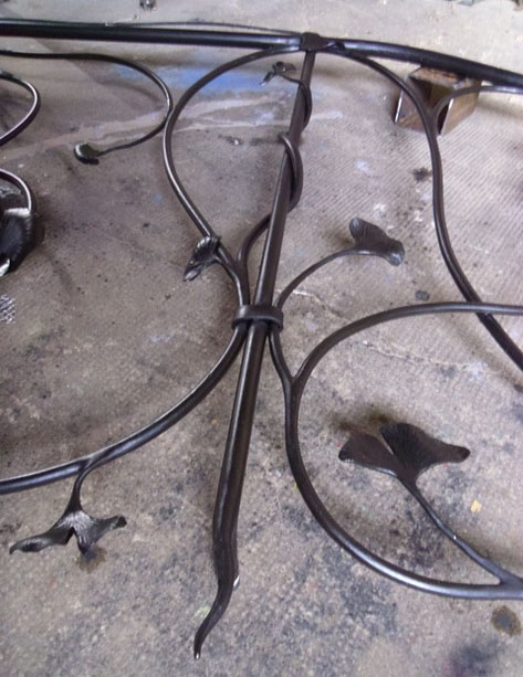

Messagede lenclumier » Lun 11 Juil 2011 22:05

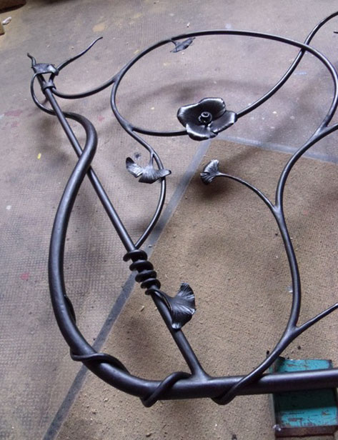

Salut à tous.

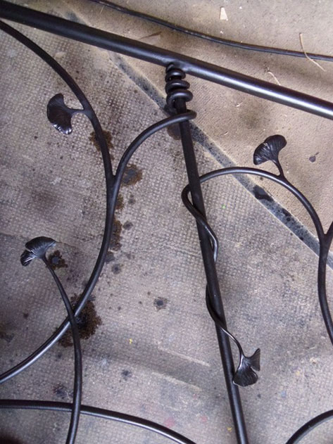

Et bien voilà des feuilles.
Elles sont réalisées dans du carré de 14, rond de 18 et tôle de 5 pour les plus grandes, le tout assemblé au Mig sur des ronds de 14, 12 et 10, ronds appointis au pilon. La fleur est faite de rond de 8 et de tôle de 20/10.
Ce motif est fini bagué dans un garde corps de 1060/900, en carré de 20 coiffé d'une main courante moulurée. Il a subi un traitement : rustol + pigment noir (pas sec).

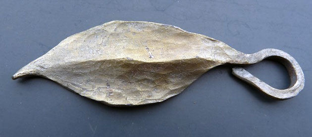

Voici un petit exercice de forge laitonné à chaud :

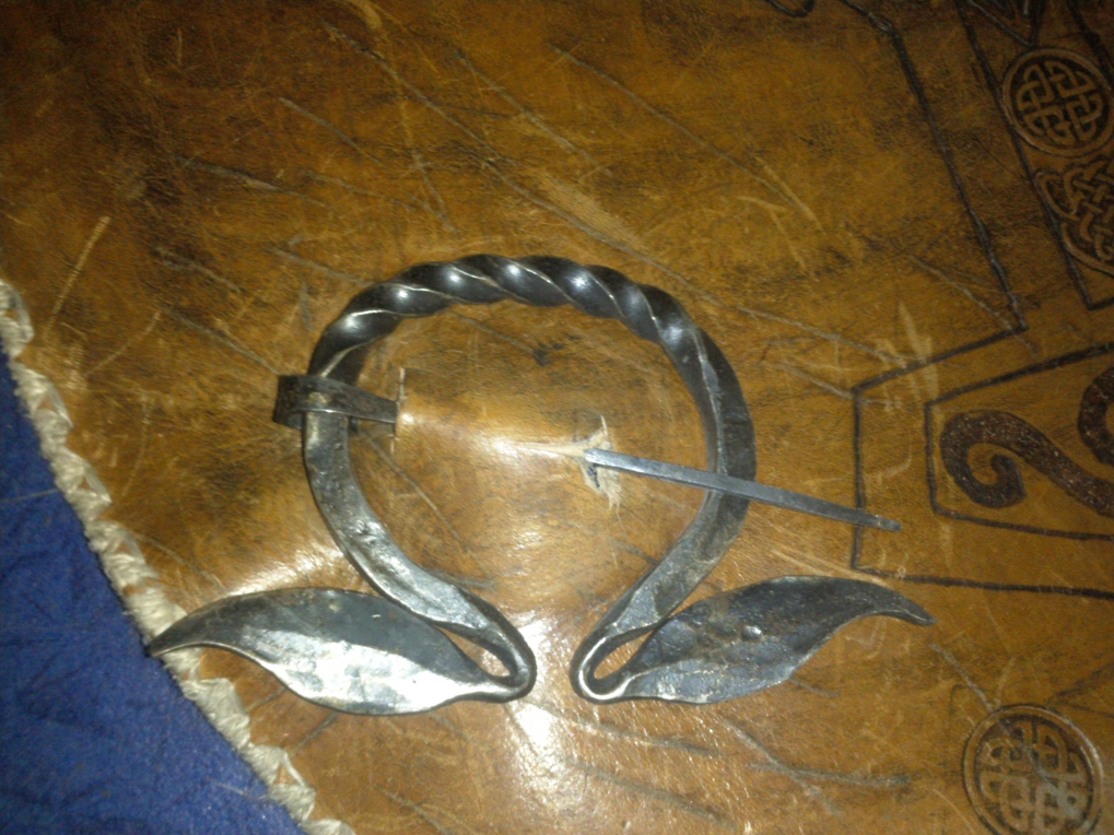

Voici deux petites feuilles sur "fibulus maxima", forgées dans du fer à béton rond de 1cm de diamètre :

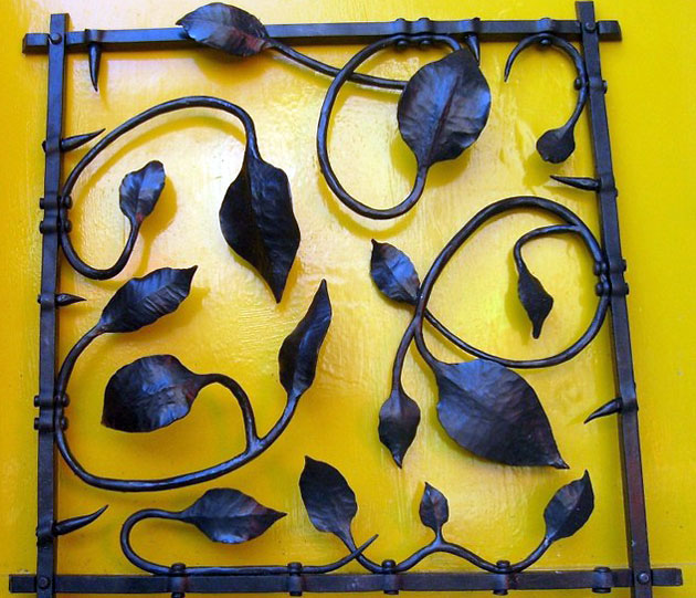

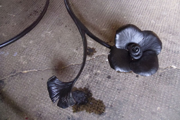

Messagede lenclumier » Mar 12 Juil 2011 20:52

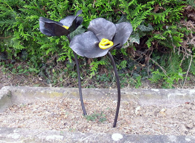

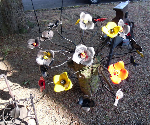

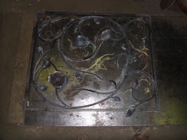

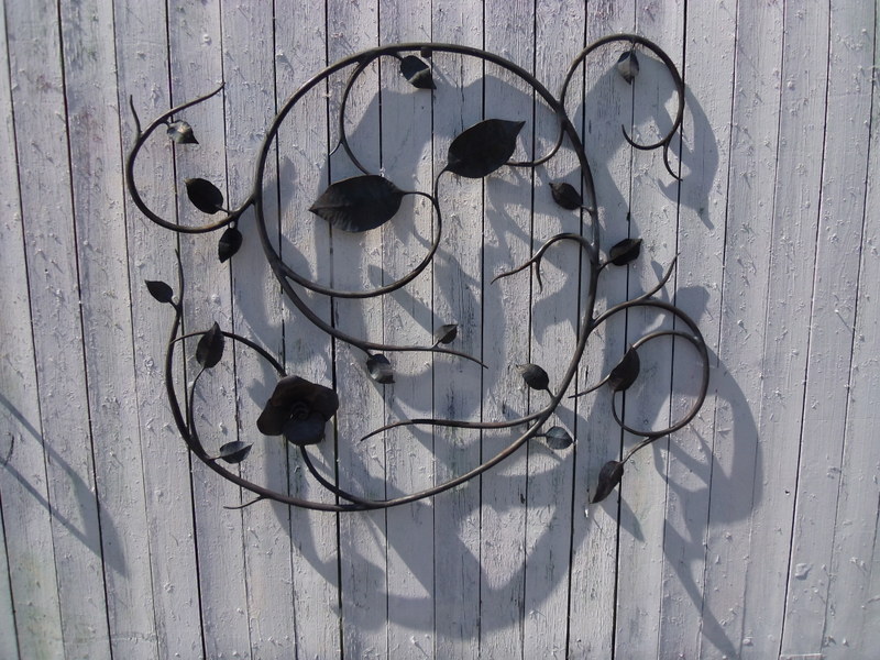

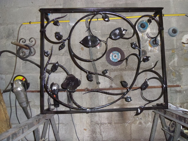

Voici des feuilles faites dans différents fer plats, carrés et ronds, rivetées à un cadre en carré de 14 de 500/500 :
Voici des fleurs peintes :
et moult fleurs :

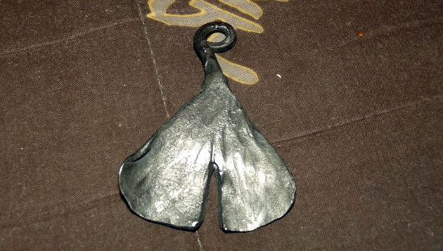

Messagede jpg » Dim 28 Aoû 2011 15:04

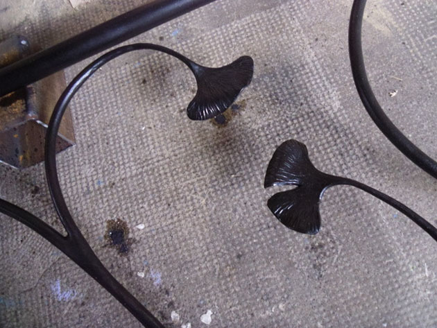

J'ai fait 2 feuilles de Ginkgo (pendant la séance de forge pour mon ami de Grenoble) très utilisées par le style école de Nancy et faites souvent en pendentifs or ou argent. Et voilà en image :
Etalé avec la pane sur marteau :
Et encore avec un marteau plus aigu :
Et maintenant avec un petit marteau à former :
Voilà le résultat :
jpg

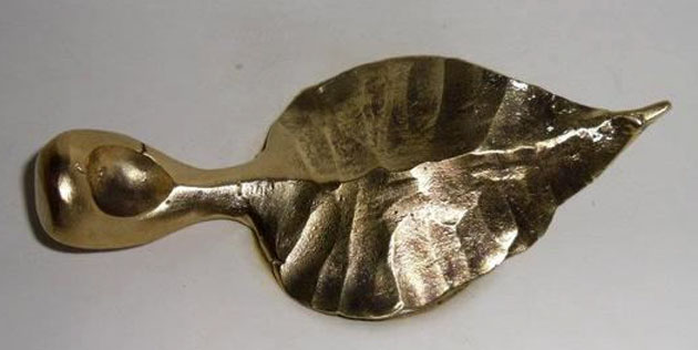

Messagede lenclumier » Ven 2 Mar 2012 07:54
Voila une feuille en laiton sortie d'un rond de 22mm. La tige est légèrement meulée pour effacer les craquelures.
