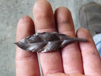

Il est aussi possible de réaliser vos feuilles a froid, dans de la tôle de 8/10éme.
Le résultat est plus fin qu'une feuille forgé, surtout en détail, mais ce n'es peut être pas votre objectif.
Je vous posterai un exemple demain d'une feuille de laurier récupéré chez un ferronnier.

Messagede C-H Beaulieu » Ven 12 Mar 2010 00:22
Bonsoir
voici une feuille de laurier, si le résultat vous intéresse je vous ferai un petit tuto pour une feuille de poirier et une poire, mais pas avant le week-end semaine prochaine.

Messagede guyeuxjeanpierre » Ven 12 Mar 2010 10:54
Bonjour C-H-beaulieu,
Merci c'est justement le rendu que je souhaite obtenir ; bon, je l'adapterai sur les feuilles de pommiers et poiriers ; en attendant le petit tuto.

1) Vraiment très belle ta feuille de laurier C-H..., j'aimerais bien aussi voir ta demo sur le sujet.

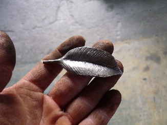

Messagede C-H Beaulieu » Mar 23 Mar 2010 23:47
je n'ai malheureusement pas trouvé de bonne photo, j'ai malgré tout effectué un petit essai de feuille de poirier mais le résultat ne me satisfait pas, j'ai du mal a visualiser la bonne texture...
Avez-vous de bonne photo a me fournir ?
Feuille de poirier, tôle de 8/10, longueur 5 cm
