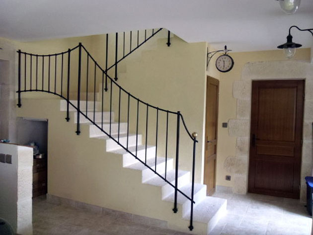

Messagede lenclumier » Lun 23 Avr 2012 12:29
voilà ma dernière rampe en fer forgé "Golden gate".
Pour le coté technique, elle est à trous renflés, refoulement.
Les sections sont les suivantes :
  • lisse haute en rond de 18,
  • lisse basse en rond de 20,
  • barreaux en rond de 14,
  • poteaux en rond de 25 et 30
  • pattes à scellement en rond de 40 (le pourquoi de la fissure de mon "hofi hammer", je travaille seul.)
Il y a une soudure sur l'ensemble !

Messagede jimi » Mer 25 Avr 2012 21:38
Superbe, j'aime beaucoup l'allure générale et les rivetages, un peu moins les boules en laiton, mais c'est juste pour faire une remarque.
Une question en passant : quelle est la technique pour les trous renflés en oblique ?
Encore bravo pour cette réalisation sobre, classe et techniquement sympathique.

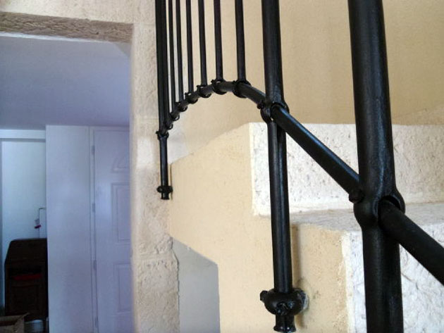

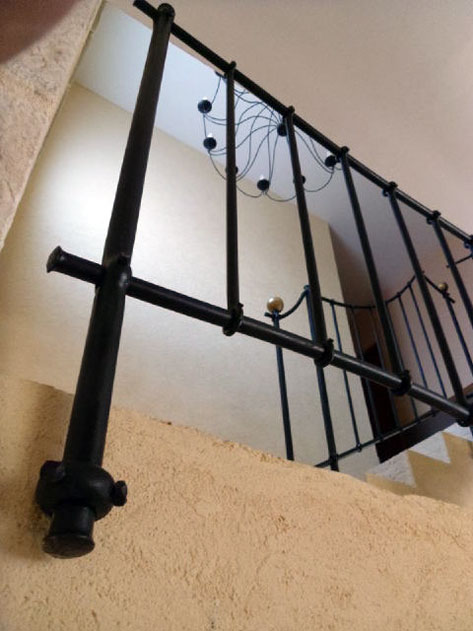

Messagede lenclumier » Ven 27 Avr 2012 08:34
Monsieur Jimi,
Les rivetages n'en sont pas. Ce sont des vis à tête hexagonale que je passe au carré (à froid), le tout est percé taraudé ( + frein filet).
J'ai meulé les têtes en rond sur les portions de main courante, ça faisait un peut hachoir autrement.
Pour les trous renflés, je leur ai fait accepter le rampant avec une fraise montée sur une perceuse, ce n'est pas l’opération la plus sympathique !
Et pour les boules en laiton, c'était une figure imposée, madame ma cliente tenait à ses boules. (Ce sont de vieilles boules de pétanque, j'aurais dû en faire des massives, plus petites.)
Merci pour cet avis. Bien à vous.

Re: Rampe d'escalier en fer forgé par Baptiste Darnault
Messagede thierry loeve » Ven 27 Avr 2012 21:35
La ligne est très élégantes. C'est un risque que la lisse haute ne suive pas la ligne des nez de marche mais esthétiquement cela fonctionne, surtout dans ce cadre.
Cependant mon esprit mal tourné me fait poser la question de l'écartement entre barreaux. C'est sans doute à une illusion d’optique due aux différentes épaisseurs mais ils me paraissent plutôt grand ?
Une autre question porte sur le choix des vis: une goupille aurait été plus discrète, cela n'était pas possible?
Messagede lenclumier » Ven 27 Avr 2012 22:33
Et bien pour ce qui est des normes :
  • La lisse haute: j'ai grignoté 70 mm au dessus et 70 mm en dessous de ma ligne.
  • Les barreaux vont de 12 en 12,5 !
A quel type de goupille penses-tu, ça m’intéresse ! J'ai pris des vis car je n'avais que ça sous la main. Mais j'aime bien, ce n'est pas commun et ça donne un peu de relief. L'idée de départ était de riveter, mais seul c’est dur et les trous renflés m'ont épuisé ! Perceuse tourne à gauche...
Bien cordialement,
Baptiste
lenclumier
Messages: 20
Inscription: Sam 9 Juil 2011 09:17
Localisation: blois
Messagede thierry loeve » Sam 28 Avr 2012 09:46
Pour les goupilles, c'est très simple mais cela suppose que les barreaux soient maintenus en place.
Il suffit de percer un trou de part en part, de fraiser les deux côtés, d'y glisser une tige d'acier correspondant au diamètre du trou et légèrement dépassante, puis de mater les deux extrémités de façon à arriver au niveau de la surface. La fixation devient ainsi invisible et démontable.
Pour ce qui est de l'écartement, les mesures que tu donnes sont à l'axe des barreaux ou entre les barreaux ? (Pour rappel, la norme est de 110 mm maxi entre barreaux.)

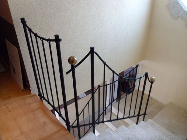

Messagede tonyproof » Ven 4 Mai 2012 08:53
personnellement j'adore ce genre d'ouvrage ou d'une rampe simple, on en fait une œuvre originale. Certes, ce n'est pas le travail de Mr Lamour mais tous le monde n'a pas un tel talent.
Ce que je trouve sympathique dans cette rampe, c'est son coté aérien et souple, on a l'impression qu'elle flotte.
Bravo pour le travail des trous, j'en ai déjà fait quelques uns et... ce n'est pas facile.
L'idée des vis est originale aussi et me donne des idées pour certains de mes projets.
