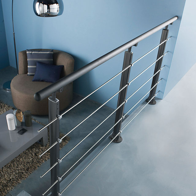

Pour information, voir ce qui est vendu chez un grand fournisseur en bricolage : non respect des normes "d'escalade" et de résistance à la poussée (tubes inox Ø 10 ou 12) :
