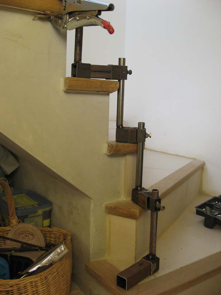

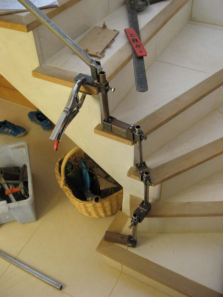

pour faire un relevé de forme sur un escalier, je me sers de ce système que j'ai fabriqué, inspiré par un système existant vendu "prêt à l'emploi" par je ne sais plus quel fabricant de "ferronnerie d'art industrielle" italien :
Par contre, pour cette rampe, il y avait la place et j'ai débillardé les lisses sur place en plaçant à chaque nez de marche un petit guide comme celui que l'on voit tenu par une pince étau sur la photo précédente.
Pour les fixations, les marches en marbre n'ayant pas été percées, sauf la première, j'ai préféré me reprendre dans la paillasse.

Les tubes du mannequin déterminent la hauteur de la lisse, n'est-ce pas ?
Une fois que vous vous êtes "amusés" à l'installer, pointez-vous chaque pièce pour être sûr que cela ne se déforme pas à l'atelier ?
De même, la croix sur le tube de la première marche correspond-elle à l'axe de l'emplacement du poteau de départ ?
Les tubes ronds utilisés ne servent-ils qu'une fois ?
Je serais curieux de voir comment tout ça est retranscrit à l'atelier qui plus est, s'il s'agit juste d'un report de côtes comme l'indique Thierry...
NB : La hauteur maximale de l'espace entre le nez de marche et la lisse est-elle bien de 50mm ?

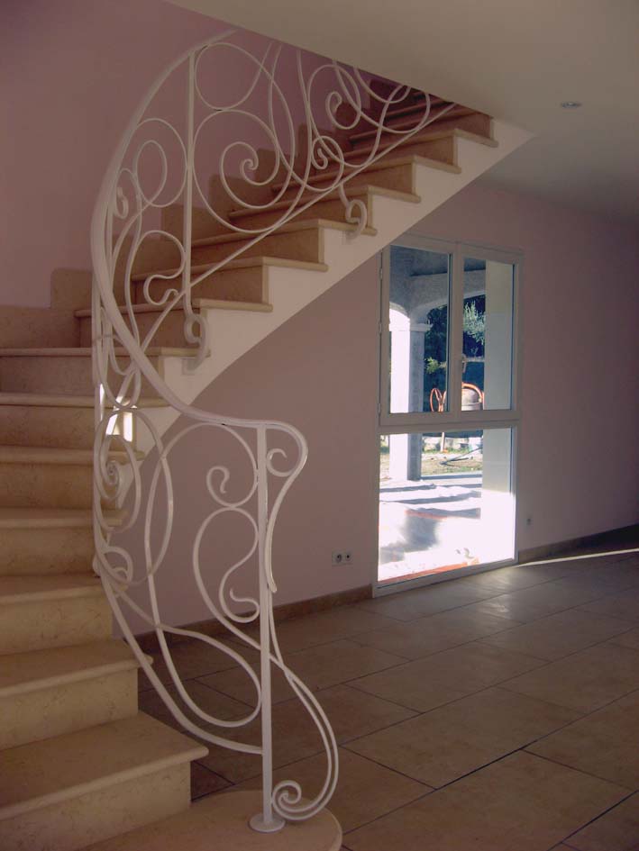

jimi a écrit:Pour les fixations, les marches en marbre n'ayant pas été percées, sauf la première, j'ai préféré me reprendre dans la paillasse.
S'agit-il de fixations chimiques ?
Faut-il prévoir les fixations lors du pré-assemblage sur site, c'est à dire préparer les belles volutes comme Jimi a fait (voir photo ci-dessus), faire les trous et souder sur place avant enlèvement à l'atelier ?
J'aurais certainement d'autres questions mais faut que j'aille à l'atelier... Au fait Jimi, félicitation pour la rampe ! J'espère un jour pouvoir faire aussi bien mais il faut le reconnaitre j'ai quelques lacunes pour ce type de travaux...

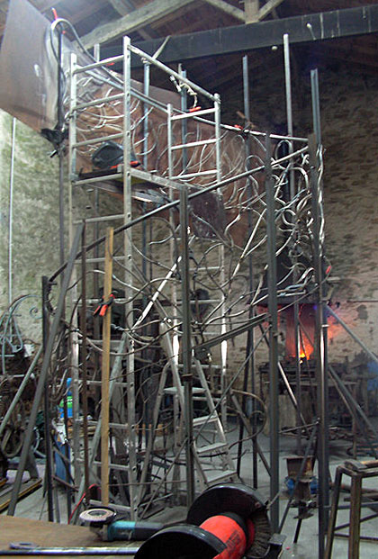

La photo n'est pas très bonne mais voici un mannequin pour une rampe hélicoïdale réalisée l'automne dernier.
Les verticales correspondent aux tracés des nez de marches : elles doivent être de niveau dans toutes les directions et bien entendu, être suffisamment fixées pour ne pas bouger pendant le montage.
Ici, l'assemblage à été réalisé à l'intérieur du cercle (d'où la position de l’échafaudage), mais il peut être fait de l'extérieur. Dans les deux cas, c'est une opération très délicate.

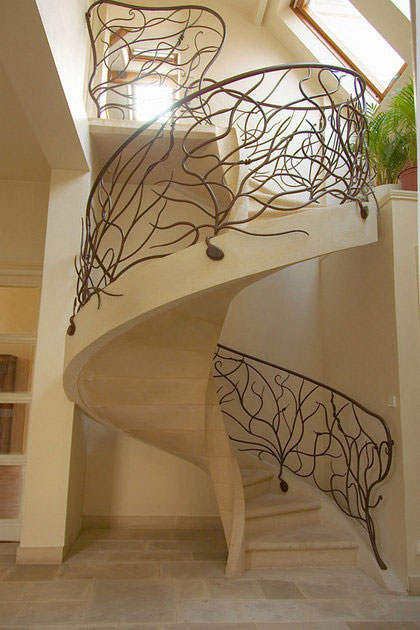

Et voici le résultat (les verticales sont légèrement déformées par la perspective) :
Le mannequin a été réalisé d'après les côtes prises sur le chantier , chantier dont l'éloignement ne permettait pas les aller-retour.
Le résultat dépendait donc entièrement de cette prise de côte.
McDug si tu as des demandes de clients et que tu veux faire les choses dans les règles je ne peux que te conseiller de suivre un module de formation spécifique. Tu y gagnera en assurance et en techniques.
Comme tu le sais les rampes sont avant tout des élément de sécurité et ça, ça ne s'improvise pas.
