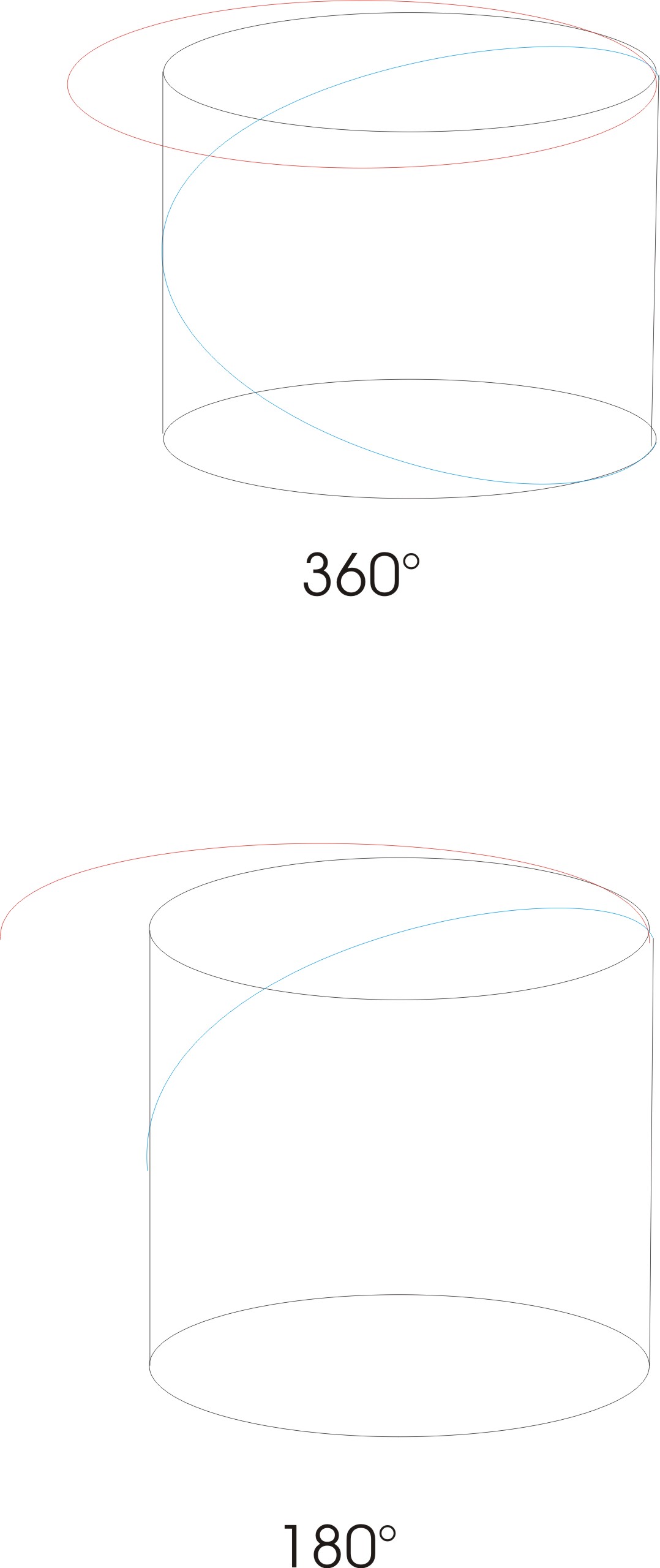

Voila j'ai un petit souci (enfin un grand) : j'essaie de former une main courante acier sur un carré de 20 façonné par mes soins. C'est une main courante débillardée. Le débillardage de la sous lisse s'est bien passé mais je dois monter dessus une main courante moulurée.
Quand je la cintre, il y a d'importantes déformations sur les cotés de la main courante (ça donne le mal de mer, si vous voyez ce que je veux dire). J'ai fabriqué une cintreuse maison avec 3 galets montés sur une plaque de tôle avec laquelle j'ai obtenu mes meilleurs résultats.
Ma question : Y a-t'il une vraie méthode de cintrage, le débillardage me faisant moins peur une fois que j'aurai obtenu le cintrage correct. Merci de vos réponses.
