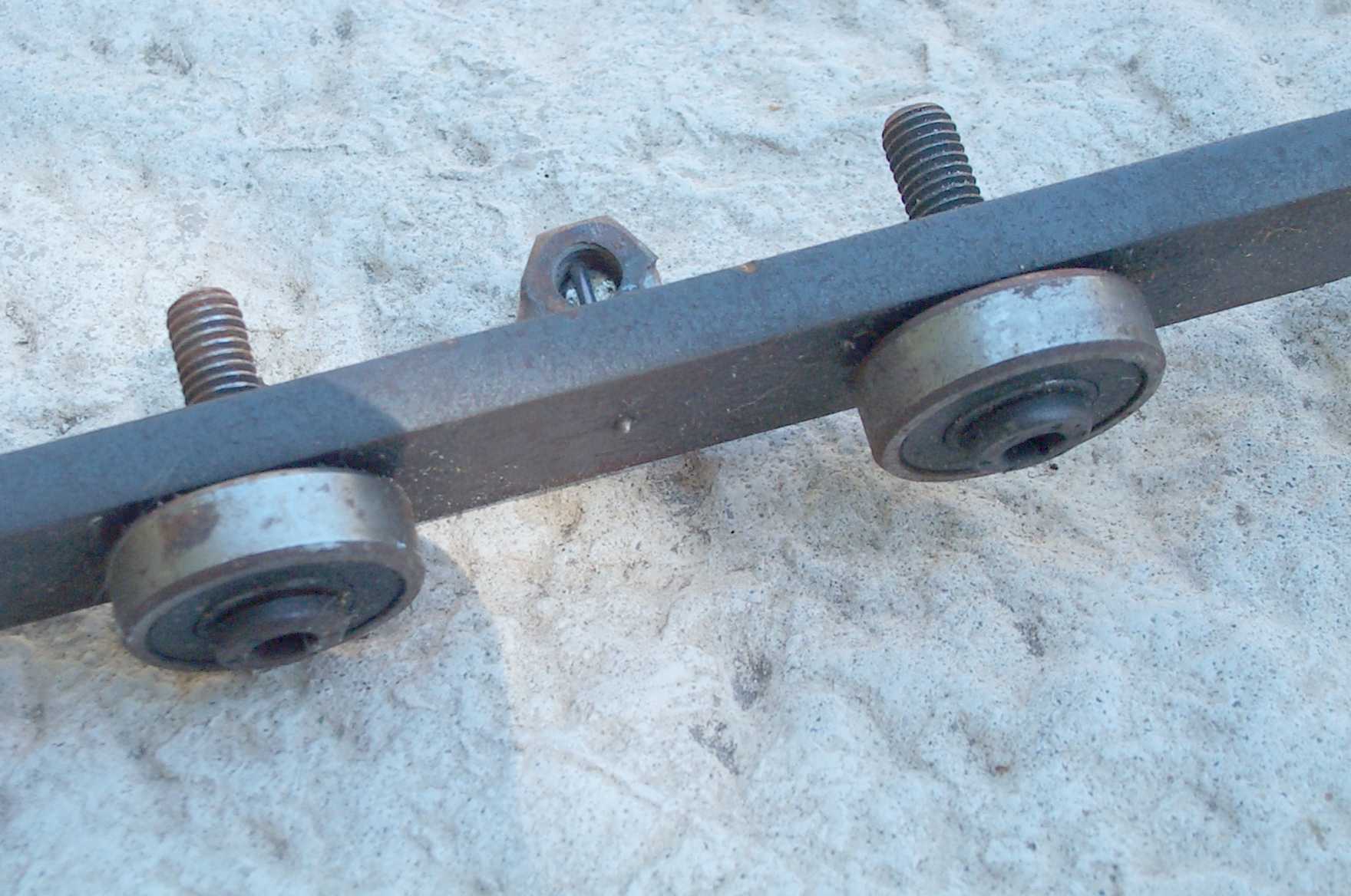

Je lance donc l'affaire avec une petite bidouille attrapée sur le net : un trusquin à centrer.
trusquin centreur.pdf
(4.18 Kio) Téléchargé 2769 fois
Quand on le découvre on se dit : "Bon sang mais c'est bien sûr ! Une pointe à tracer bien centrée entre deux butées et le tour est joué" Simple, mais il fallait y penser ! C'est très utile pour tracer les croisements à mi-fer, les perçages de barreaux, etc...
Pour ma part, j'ai mis deux roulements genre skateboard et une pointe en tungstène de torche TIG

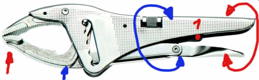

La pince étau:
Nous allons apprendre à ceux qui ne le savent pas encore comment la régler d’une main.
La situation type est : je tien le niveau d’une main contre le poteau …c’est vertical vite je bloque le taquet de buttée …mince ( ou plutôt M….) la pince n’est pas sur le bon cran !!
Pas de panique ,le truc c’est de serrer suivant les points indiqués par les flèches rouges à l’extrémité du manche plus en arrière que le pivot 1. En maintenant la pression donner un petit choc sur la mâchoire inférieur (flèche rouge) et la pince va sauter 1, 2, ou 3 cran suivant la force du choc ( il faut malgré tout que avant le choc les deux mâchoires soient écartées d’un centimètre) Si vous avez été trop généreux et que vous voulez un cran de moins il vous faut relâcher la pression en bout de pince tenir votre pince plus en avant ( flèches bleues) et donner de petits chocs sur la base de la mâchoire ( flèche bleue) ce qui va faire sauter d’un cran de moins . Maintenant vous finissez le réglage fin avec la molette.
Ça à l’air un peu compliquer mais c’est facile et rapide avec une pince correctement entretenue

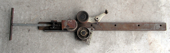

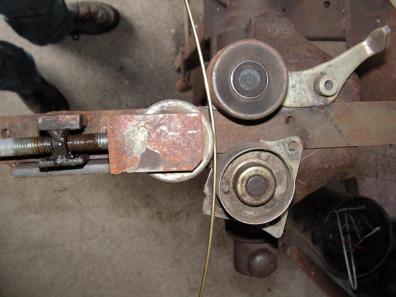

voici un bricolage rapide pour une mini rouleuse manuelle, pour cintrer du métal de petit diamètre, ici du laiton.
Elle est construite à partir de roulettes de récupération : 2 fixes et une réglable qui fait pression.
La tige filetée est bien trop longue ainsi que le support. C'est un montage en urgence mais ça marche très bien.
L'entrainement se fait en tirant à la main le métal à cintrer.
Je compte améliorer le système avec un guide pour éviter le gauche.

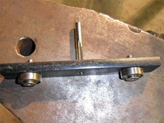

Roland PINON a écrit:Je lance donc l'affaire avec une petite bidouille attrapée sur le net : un trusquin à centrer.
Merci de partager... C'est un excellent outil !
Voici celui que j'ai fabriqué : Pour la pointe à tracer, j'ai fileté une partie seulement de mon fer pour y insérer un vieux tap qui était cassé au bout. Je l'ai meulé pour en faire une pointe. Quand j'ai besoin d'aiguiser le bout, je le dévisse...

Messagede Frédéric PERTUS » Lun 29 Aoû 2011 01:24
Je ne vois toujours pas à quoi ça sert, à part trouver un centre sur une petite section ; dans certain cas, cela remplace le trusquin, mais avec ce modèle ne risques-tu pas d'abimer le filetage en pointant ?
Je préfère là première version, merci de l'astuce.

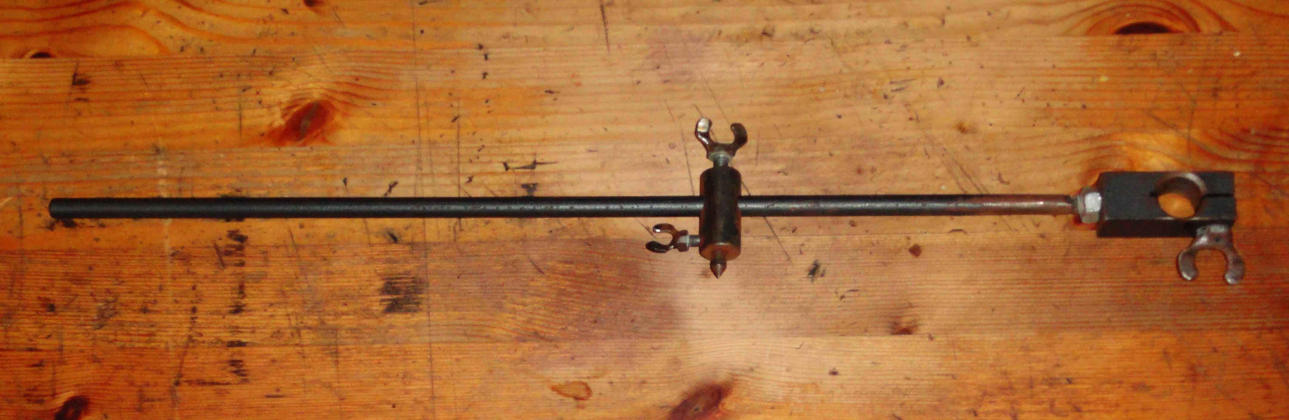

Un outil un peu artistique qui sert à faire des cercles à l’oxycoupeur.
C'est encore le petit outillage qui n'est pas facile à trouver, et cela reste un peu cher comme tout ce qui est spécifique.
