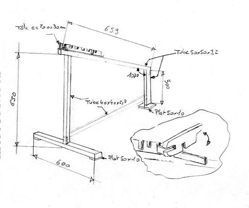

Que veux-tu savoir sur le débillardage?
J'ai les plans d'une "chèvre" à débillarder que je vais mettre à jour avant de les joindre au prochain courrier.
D'une façon générale, il faut une griffe et un griffon et il est plus facile de travailler à 2.
La méthode dépend de la matière, du profil et de la longueur à débillarder.
Il y a aussi les rouleuses (à galets et autres) ; un chalumeau est parfois nécessaire etc, etc...

Pour le débillardage de fer plat ou carré ou demi rond(main courante classique) il faut commencer par faire un cintrage en plan (pour ceux qui ne connaissent pas:faire un dessin à l'échelle 1, en calculant à la fibre neutre et cintrer à plat en le suivant) puis le mettre en forme par un cintrage progressif à la griffe (attention à ne pas marquer le fer !) en donnant du "gauche"(torsion) à chaque prise . En utilisant un gabarit qui reprend les nez de marche ou en l'exécutant sur place directement sur les marches, on se facilite grandement le travail .Ce travail se fait à froid.
Pour les tubes rond et les grosses sections on travaille à 2 à l'aide d'un chalumeau, petites sections par petites sections, en utilisant la "chèvre".
Pour les 2 méthodes il faut présenter la pièce très souvent sur le gabarit car le fer prend très vite du jeu: c'est du travail de précision!
Même chose pour le colimaçon en travaillant sur des parties facilement manipulables quitte à souder en bout sur place.
Pour ceux qui sont outillés en rouleuse à galets pour tube, ou rouleuse à rouleaux pour les fers plats, il faut calculer l'angle que l'on doit donner au fer en le positionnant sur la machine.Mais là je ne suis pas spécialiste, donc à bon entendeur...Pour ma part je fais des essais ,puis lorsque je suis satisfait j'indique l'angle à la craie sur la machine.

Pour le cintrage des elements, un "tas" ( 2 gros rondins avec un porte-a-faux au milieu) peut beaucoup aider.

Tu peux aussi faire un gabarit en tôle , arrondie au diamètre, de la hauteur du débillardage voulu, qui reprend la jonction et sur lequel tu reproduis à la craie le motif à l'échelle 1 en tenant compte des déformations dues au dessin sur pièce courbée .Puis tu effectue ton cintrage qui doit coller parfaitement à la tôle en suivant le dessin. Tu peux aussi faire le dessin à plat puis cintrer la tôle en faisant attention de ne rien effacer. Ce sera sans doute plus facile de travailler avec le fût à l'horizontal ? La tôle tiens en forme sur un châssis.
De toute façon tout commence par le dessin. Ensuite il faut de la patience et de la minutie et avancer progressivement dans le cintrage, en repositionnant souvent pour vérifier et rectifier, sans revenir en arrière sur une partie juste, élément par élément, avant d'assembler. Et sans abimer le chant des fers.
Ci- joint la" biquette "pour les lisses et les mains courantes; plan dont je demande pardon pour la qualité. (il est tard...)
Le griffon sur le châssis est découpé au format des épaisseurs des fers à cintrer, au dixième de mm et les parois parfaitement parallèles. Donc façonnage à la scie à métaux et ajustage à la lime, avec un petit arrondi sur les angles pour ne pas marquer la pièce. Idem pour la griffe.
D'abord cintrage en plan puis débillardage. Pour les grandes longueurs un assistant tient le fer pendant que le maitre cintre et donne le signal de déplacement, pratiquement cm par cm pour éviter les "casses" (parties non cintrées) que l'on sent facilement au toucher. Vérifier souvent sur le gabarit.Cintrage à froid pour les petites épaisseurs.
Thierry

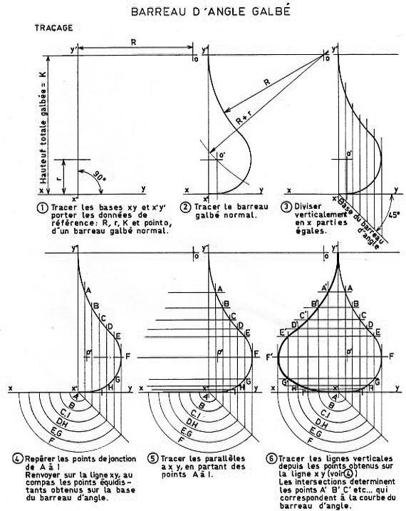

J'oubliais pour les balcons galbé !
Le cintrage peut se faire à froid pour les fers de petite section, avec griffon dans l'étau, et griffe et fer parfaitement horizontaux pour ne pas créer du "gauche".
C'est toujours une histoire de dessin.
Pour un barraudage simple, le profil d'un barreau est éxécuté sur une tôle, préalablement peinte en blanc, à la pointe à tracer. Ce dessin extrèmement précis sert de gabarit pour tous les barreaux qui seront sur un même plan.
Ce même dessin peut servir à former les barres du chassis qui donneront à la tôle la courbe voulue, dans le cas de motifs complexes. Puis procéder comme indiqué plus haut dans le débillardage.
La difficulté de calcul réside dans les angles.
Mais vue l'heure j'essaierai de retrouver ça demain
Bonne nuit
Thierry

Messagede thierry loeve » Mer 1 Oct 2008 20:25
Bonjour Phillipe,
voici le traçage des barreaux d'angles galbé :

Je n'ai pas encore débillardé, car je voulais tout d'abord me renseigner sur la méthode. Je suis passé voir ton plan ce matin, et j'ai fait la chèvre aujourd'hui.
Je mettrai des photos dès que possible.
J'ai testé sur des bouts de chutes, ça va vraiment bien. Reste à acquérir le coup de patte, et aussi à me faire des griffes dignes de ce nom.
