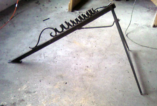

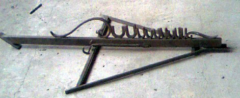

Messagede pauyaude » Jeu 1 Avr 2010 13:30
Je ne connaissais pas les "chèvres", mais les "trépieds de débillardage". Il n'y a pas de réelle différence (peut-être plus faciles à transporter).
Ici, le trépied plié :
Là, déplié :

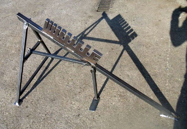

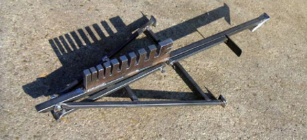

Messagede lenclumier » Mer 29 Fév 2012 19:10
Bonsoir à tous,
suivant ces bons conseils, j'ai bricolé cette chèvre, dotée d'un châssis en tube de 35mm et de 20mm, le "peigne" en tôle de 25mm.
Merci !
