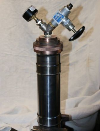

Je sais que certains pratiquent cette technique, mais je ne sais pas vraiment avec quelle efficacité. Le problème de la stabilisation est toujours le même, imprégner à cœur. Cela impose toujours d'employer des produits très fluides, et souvent de combiner le vide et la mise sous pression.
Je m'interroge aussi sur l'emploi d'une résine epoxy diluable à l'eau dans des proportions importantes (Resoltech 1010 plus durcisseur 1014). J'aurais bien essayé, mais bon, par 2 kg, c'est trop... J'ai testé le vitrificateur à parquet, une résine polyuréthane fluide et le fond dur sans résultat probant, ceci dis, en pratiquant toujours sous vide, car je ne dispose pas de solution pour monter en pression. Je n'ai jamais obtenu d'imprégnation à cœur.
