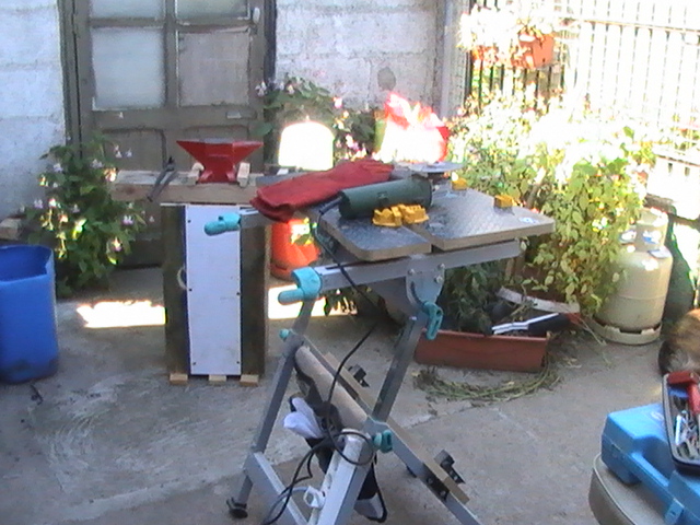

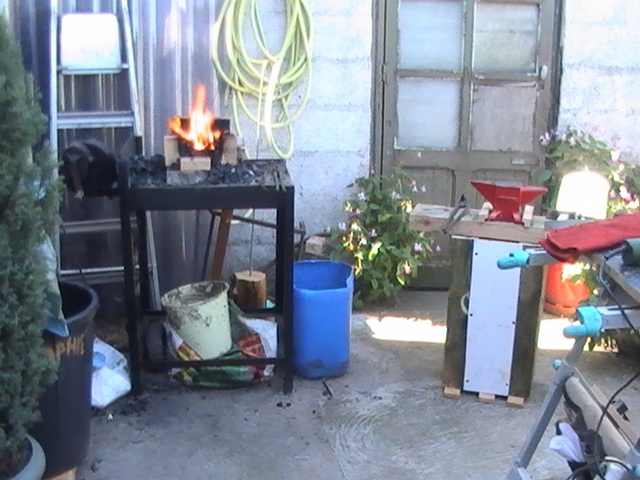

Bonjour tout le monde,
je vous présente mon très modeste "atelier" où j''ai commencé à frapper les premiers fers !
C'est ici que je me suis fait une pince de forge, et aussi forge deux lames qui seront censées être des couteaux !
C'est le seul endroit que j'ai pour travailler, alors quand il pleut : pas de possibilité de travailler !
La forge que vous voyez, elle a été rénovée par mes soins.

Hé bien, j'ai commencé de la même manière.
C'est parfait pour se faire la main dans un premier temps. Ensuite il faudra penser :
- à une enclume un peu plus grosse
- à emménager dans un local à l'intérieur si tu vises la coutellerie (nécessité d'évaluer la couleur du métal, ce qui est impossible à faire en extérieur)
- à trouver davantage de place si tu vises la ferronnerie et envisages de travailler des pièces de grande taille
En tout cas, pour le moment, bon courage... et au boulot !

C'est déjà un super début. Je serais bien incapable de me forger une pince pour l'instant (cela viendra).
Sinon tout à fait d'accord avec Bdelor : si c'est pour la coutellerie, il faudra t'aménager un coin sombre pour pouvoir bien évaluer les couleurs lors des chauffes ou alors forger de nuit à la belle étoile (ce qui, en hiver, risque d'être quelque peu frisquet).

Très bon début.
Même remarque en ferronnerie : il est important d'être peu éclairé afin de bien évaluer les couleurs des températures de chauffe.

Pour la couleur de chauffe, je suis d'accord avec vous !
Je sais que le matin, je n'ai pas le soleil alors je vois mieux la couleur mais l'après midi, je vois quand je le frappe !
Je sais ce n'est pas la bonne méthode et que cela ne fait que la troisième fois que je frappe !

Messagede Jacques Delfosse » Jeu 10 Sep 2009 23:40
D'accord avec les autres !
Mais pourquoi ton enclume est-elle placée si haute ?

Jacques Delfosse a écrit:D'accord avec les autres !
L'enclume est très bien comme elle est, puisqu'elle adaptée à ma taille !
Je ne travaille pas cassée en deux ! Je préserve le peu de dos qu'il me reste ! Je me vois mal travailler à genoux en train de frapper le fer.
J'adapte mon poste de travail, et d'ailleurs c'est ce qu'il faut pour les handicapés. Tu n'es peut être pas au courant mais je suis handicapée (Cotorep).

Messagede Jacques Delfosse » Sam 12 Sep 2009 18:11
Mes excuses !
mais ne te vexe pas....
c'était simplement une réflexion à la vue de la photo. Le placement était inhabituel...
et rassure-toi; si je suis maintenant pensionné, moi aussi, je suis resté de longues années en invalidité !
