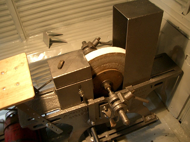

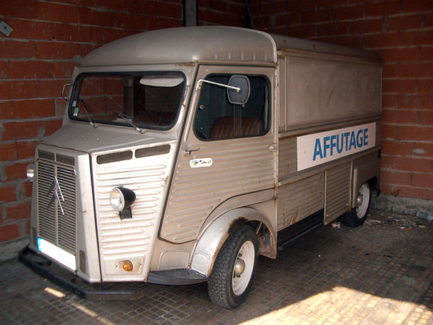

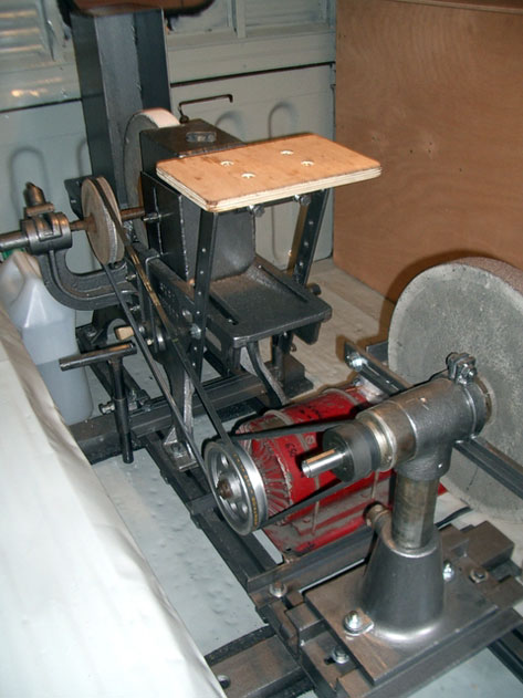

Je suis en train d'équiper un fourgon en atelier mobile d'affûtage. Tout n'est pas terminé, mais l'essentiel fonctionne.
Si ça peut vous donner des idées pour l'atelier, remarquez qu'un seul moteur fait tourner une meule à eau et un touret de coutelier à douilles "faux-nez".
Avec un équipement très simple comme celui-là , on peut faire TOUTES les opérations de coutellerie.
Le fourgon :
La machine :

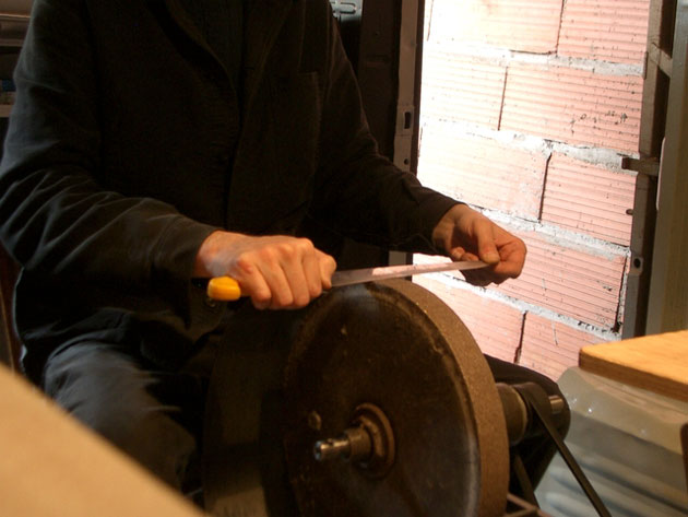

La meule :
Le meulage :

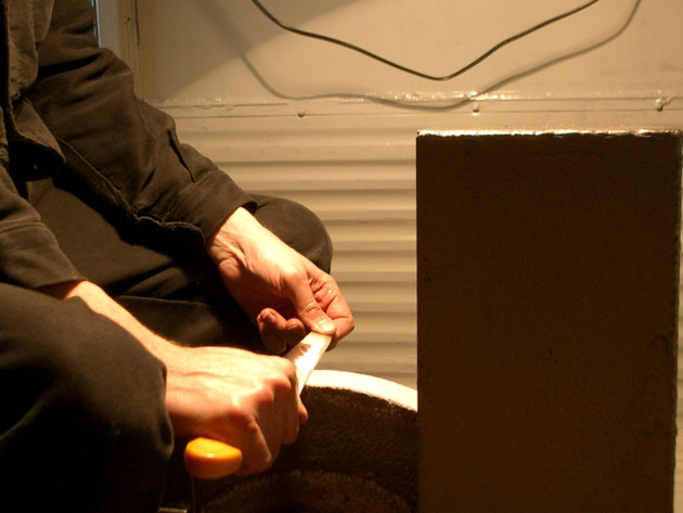

Le polissage :
Le tout fonctionne sur batteries.

C'est un feutre de coutelier ?
Sinon c'est vraiment terrible : en plus avec le camion d'époque, cela augmente encore plus le charme.

Tout ça est un choix technique :
- ce fourgon me donne un grand volume de travail,
- il charge très lourd (1600 kilo autorisés),
- j'ai donc pu installer des machines anciennes, en fonte, rigides et stables.
Mais c'est vrai que l'ensemble est plaisant pour moi.
Oui, c'est un feutre émerisé. Des questions à ce sujet ?

Messagede thierry loeve » Mer 14 Avr 2010 21:59
Tu comptes proposer tes services sur quel territoire ?

Messagede cardoso5fr » Mer 14 Avr 2010 22:03
bpc a écrit:Oui, c'est un feutre émerisé. Des questions à ce sujet ?
Je crois que tu en avais parlé sur Kwoon comme étant quelque chose de très abrasif et vraiment efficace pour même réaliser des émoutures.

Messagede bpc » Mer 14 Avr 2010 22:03
Je suis sur Bordeaux.
Eventuellement, je me déplacerai sur la côte pour la saison ou sur des grosses villes de la région.
Ce sera fonction du boulot (et un peu de ma fantaisie, je l'avoue).

Messagede bpc » Mer 14 Avr 2010 22:07
cardoso5fr a écrit:Je crois que tu en avais parlé sur Kwoon, comme étant quelque chose de très abrasif et vraiment efficace pour même réaliser des émoutures.
Oui, c'est excessivement efficace pour polir.
Sur Thiers, ils meulent avec des bandes abrasives parce qu'ils ne savent plus se servir de meules. Par contre, pour polir ils utilisent encore des polissoirs.
En fait, même des usines très modernes utilisent encore ce procédé irremplaçable.

Messagede roseleur » Mer 14 Avr 2010 22:08
Le feutre émerisé, j'utilisais beaucoup ça à une époque pour dégrossir avant polissage sur de l'orfèvrerie mais avec un grain assez fin.
Tu utilises de la colle à froid ou à chaud ?
En ce qui me concerne c'était de la colle à froid de chez Neochrome-Bayer.

Messagede bpc » Mer 14 Avr 2010 22:23
J'utilise de la colle de poisson, mais j'ouvre un sujet là dessus : Emerisage des polissoirs en feutre

Messagede BDelor » Mer 14 Avr 2010 23:24
bpc a écrit:Sur Thiers, ils meulent avec des bandes abrasives parce qu'ils ne savent plus se servir de meules. Par contre, pour polir ils utilisent encore des polissoirs.
Le polissage à la bande abrasive ne donne pas des résultats satisfaisants. Personnellement, pour avoir un polissage de qualité, je fais maintenant à la main. L'outillage traditionnel que tu présentes me semble en effet très intéressant.
