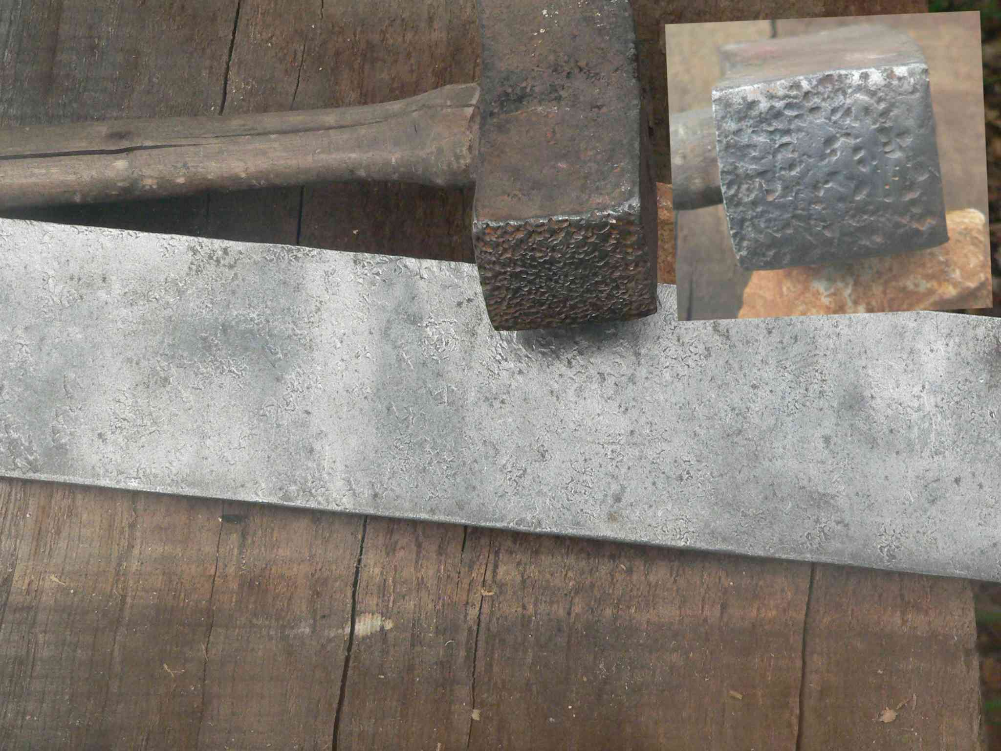

Dans un autre post je parle d'un "marteau à vieillir" :
Pour avoir un aspect corrodé comme sur les photos, je pense que j'ai utilisé un truc qui marche par mal :
Trouve un marteau avec un acier de bonne qualité (perso, j'ai acheté au puce un marteau à battre les faux),
Porte-le au rouge clair sur une des panes,
et frappe-le sur un fer bien attaqué par la rouille pour obtenir une empreinte en positif.
Un bon coup de trempe derrière et on obtiens un "marteau à faire du vrais faux vieux" !
Je l'utilise à froid comme à chaud pour camoufler des soudures ou des zones meulées.
PS: pour chauffer le marteau, il faut faire attention à monter doucement en température au début jusqu'au rouge sombre(pour éviter de casser le métal à l'intérieur), et ensuite le plus vite possible au cerise clair (pour ne pas bouffer le carbone).
Pour la trempe il faut tenir le marteau panne en l'air et verser l'eau dessus avec force (un tuyaux d'arrosage par exemple)... ainsi la panne est refroidie instantanément mais l'œil plus lentement et, ainsi, il reste plus tendre et ça lui évite d'éclater sous les chocs.
Voici les photos du marteau en question et le rendu après frappe à froid (à chaud c'est bien sûr plus violent !)

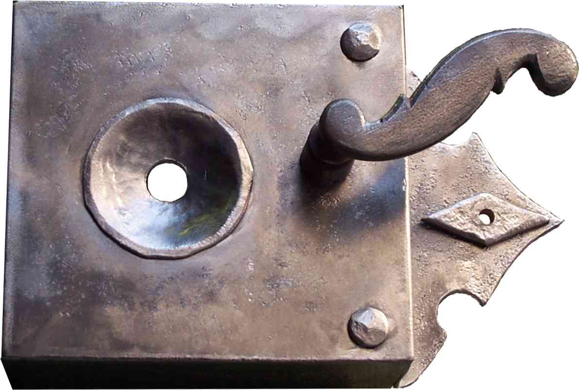

Et maintenant un coffre pour masquer une banale serrure de portail en applique type JPM de base installée sur une porte ancienne en bois :
Rien d'exceptionnel mais parfois pour camoufler des meulages, c'est bien pratique.

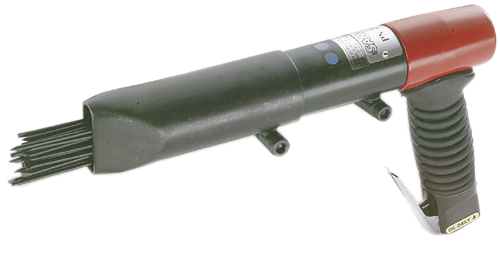

Pour ce qui est des surfaces plus grandes, j'ai une autre technique pour unifier de grandes surfaces : c'est un dérouilleur pneumatique à aiguille :
L'aspect est plus proche de la peau d'orange et on peut aller dans les coins et recoins.

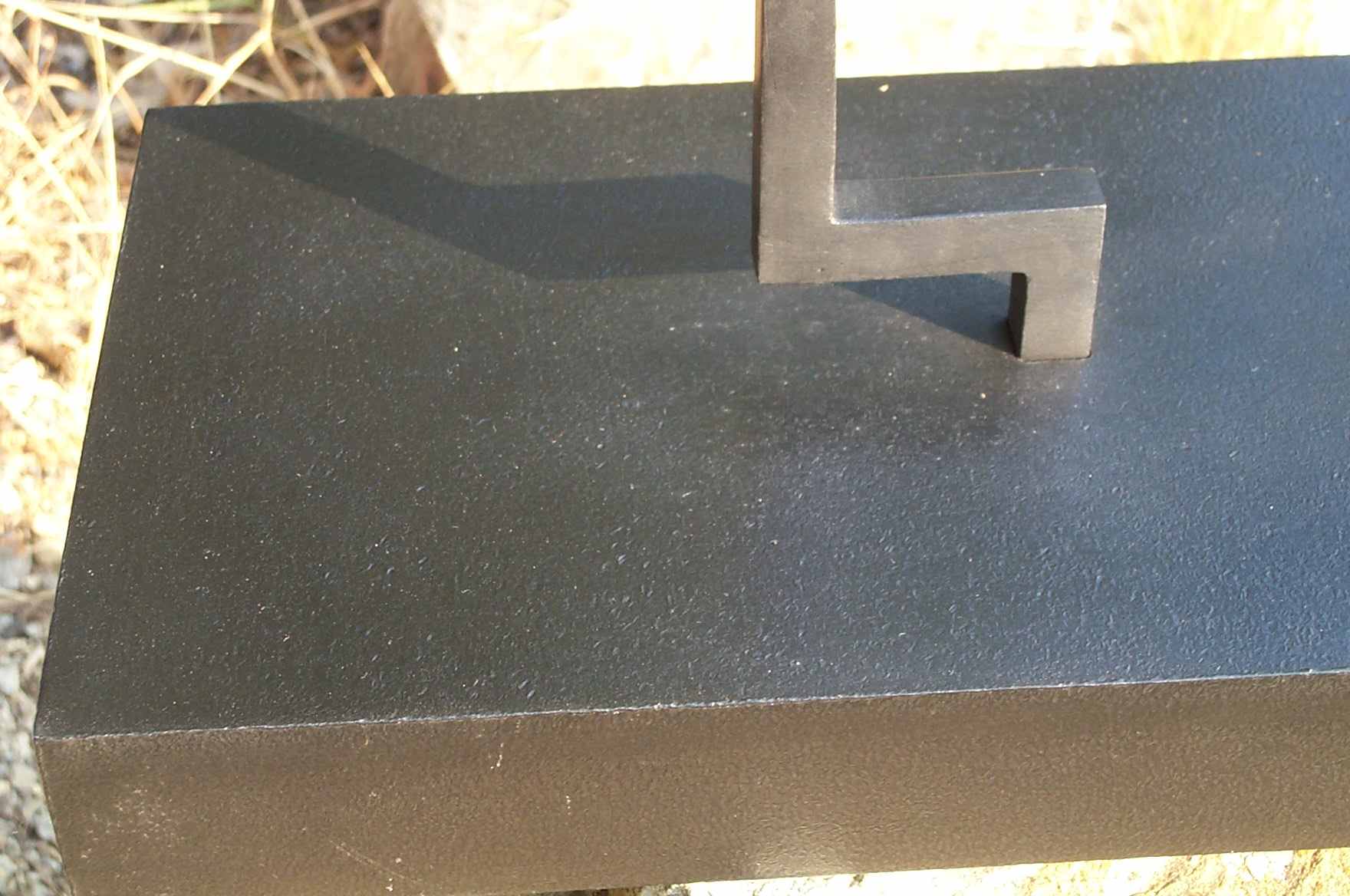

Je fais souvent du soclage d'oeuvres d'art et dans ces cas là, c'est royal pour faire disparaitre touted les imperfections.
Ce socle est fait en plat de 40 x 10 pour le tour et une tôle de 5 pour le dessus. Sans cet outil, il est presque impossible de faire disparaitre les meulages qui restent trop brillants et jurent avec le reste du métal...
Sans parler que pour nettoyer les pièces avec de la peinture et rouillée, c'est parfait et tout ça sans attaquer trop fort et sans effort. C'est proche du sablage en fait !
Je m'en sers aussi pour faire sauter la calamine sur les barres de laminé avant de les passer à la brosse métallique montée sur la meuleuse.
Bref il marche souvent... mais il faut mettre une bonne paire "d'oreillesenplastique" parce que ça fait péter le sonomètre !!

Où l'achètes-tu ton engin ? Et le prix ?

le mien c'est un BETA : lien. Le FACOM est droit : lien.
Mais sur la photo plus haut, c'est un SAM (son frère jumeau). ATLAS COOPCO fait le même aussi.
Pour le prix, c'est environ 200 euros et les aiguilles 15 euros (personnellement, je les réaffute et elles sont quasi éternelles !)
200 euros, c'est de l'argent mais pour le décroutage, la rénovation et la finition, c'est parfait.

Pour ma part, pour donner l'aspect du temps sur l'acier, je traite directement l'acier au sulfate de cuivre : au préalable, si la surface est comme pour la serrure en photo, je meule avec disque a lamelle et disque a scratch pour avoir une belle finition ; et je passe au pire un petit coup de papier de verre fin. Ensuite je brosse a la brosse métallique fixée sur une perceuse pour donner un peu de rugosité et ensuite je badigeonne au sulfate de cuivre.
Je laisse agir deux jours minimum et j'expose la pièce dehors avec de l'eau et du sel pendant la même période
Si tout s'est bien passé ; l'acier est légèrement grignoté par le sulfate.
