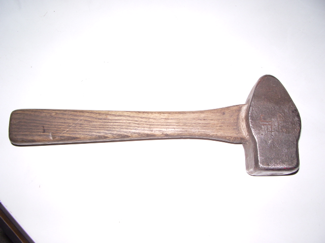

Messagede Roland PINON » Mar 31 Mar 2009 21:18
Avez-vous déjà utilisé le marteau si spécial de Monsieur Uri Hofi ?
Votre habileté et vos tendons s'en portent-ils mieux ?

Messagede Roland PINON » Mar 31 Mar 2009 21:20
Une petite photo est plus efficace qu'une longue palabre.

Messagede brutaldeluxe » Ven 24 Avr 2009 13:49
Il y a pas mal de chose a savoir sur ce marteau : Cela n'est pas un marteau magique qui tape tout seul !
Claude Duteil (élève de Uri Hofi) m'a montré quelques trucs :
Ce marteau rentre dans une "dynamique" épaule (moteur) /coude (injection) / poignet (turbo), et surtout on le "soutient" : rien ne sert de toute façon de serrer son marteau de forge comme un dingue !
  • Après, il a un manche court pour forger a 90 ° par rapport a l'enclume, de forme "évasée" pour ne pas échapper lorsque l'on forge en "soutenant " le manche,
  • et il est de section rectangulaire de façon à pouvoir mieux l'orienter pour forger en angle (longue pointe) ou bien étirer très efficacement avec l'angle de la table (préalablement arrondi), ou la panne .....
  • L'oeil du marteau est paré sur un gros mandrin de façon à avoir un très large et donc bon emmanchement d'où sa forme de "coeur",
  • Sa forme est très compacte de façon à être équilibrée pour taper avec l'angle de la table.
Ce marteau a été développé par rapport à une façon spécifique de forger (chaque forgeron développe un peu sa façon de forger et donc son marteau !). Mr Hofi a pas mal voyagé en République Tchèque, Allemagne, etc... et a rencontré des forgerons.... (Habermann, Khun, etc...).
Il a donc "réuni" et amélioré les techniques observées... ces outils sont en général très efficaces et génèrent un maximum d' efficacité pour un minimum d'effort (ce qui est très bon en forge). Si il sont utilisés "avec la bonne méthode", ce marteau est très efficace pour "modeler" la matière et la "déplacer".

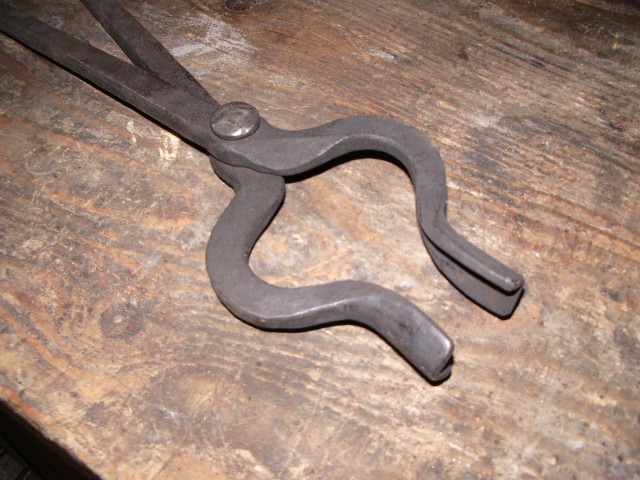

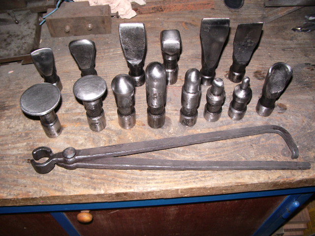

Perso, je me suis forgé mon marteau "Hofi" style : mon outillage avec pince et quelques pinces dans le même style
Il y a aussi le marteau "Habermann" et le marteau de Marcus Balbach qui sont du même type.... et du même style d'utilisation !
Encore une fois, tout dépend de comment on forge et ce que l'on veut faire ! :roll:

Re: Le marteau de Uri Hofi, ferronnier israélien
Messagede thierry loeve » Ven 24 Avr 2009 17:45
Bienvenue sur le forum Brutaldeluxe, et merci pour ton intervention très complète.
Très beaux tes outils !
Tu sais que tu as 2 endroits si tu souhaites te présenter ou présenter ton travail sur ce forum ("Présentations des membres "et "forges et ferronniers").
J'aimerais bien voir l'emmanchement vu de dessus : cela est-il possible ?

Messagede brutaldeluxe » Sam 25 Avr 2009 11:05
Je n ai pas cette photo sous la main.... Je peux en faire une la semaine prochaine !
J'allais oublier :
le manche est emmanché avec du Sicaflex 11fc. Maintenant, il y a d'autres marques qui font des colles mecaniques très puissantes et je dirais même indémontables... pour avoir essayé ! En plus, cela "absorbe" une grosse partie des vibrations, un peu comme un manche en cornouiller mais en plus efficace. :
Vu de dessus, cela fait un œil oblong : rien de spécial.
Une chose que beaucoup oublie : c'est le forgeron qui fait son marteau et pas le marteau qui fait le forgeron.

Messagede brutaldeluxe » Dim 26 Avr 2009 11:12
Merci pour le compliment !
Mais je suis loin de toucher ma bille (cela dépend sur quoi on se base) si l'on regarde un peu en Allemagne, Israel,ou en Slovaquie (ou autres Pays de l'Est). Je ne suis pas au top, il y a encore du chemin... J'essaie de faire du mieux que je peux pour m'améliorer (c'est pas évident surtout qu'en ce moment, je n'ai plus d atelier : déménagement en juin !).
L'argent fait tout ! J'ai de plus en plus le sentiment qu'en France, on fait du fer tordu et cela me rend triste.
Prof de ferronnerie dans un Lycée, j'essaie d apporter une certaine vision de la forge, mais ce n'est pas évident. Il y a toujours des gens pour te jalouser et te casser les pieds, mais moins pour t aider !
Pour le marteau, c'est du carré de 45 mm, long 120mm, en XC 48 (C45) avec une double cémentation sur la table et une trempe à l'eau de la table et la panne ! Pas de secret !
