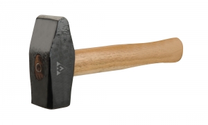

Messagede Stéphane Détrait » Sam 1 Sep 2012 18:01
Personnellement j'ai pris un marteau chez Michel Vaillant de ce type :
Il à juste été arrondi au niveau des arêtes. Il est très bien pour étirer et souder. Ensuite quand tu auras plus de dextérité, prends des marteaux de tailles et poids différents. Personnellement, j'utilise un marteau type japonais de 1 kg, un marteau rivoir de 800 grammes pour les finitions, mon marteau principal comme celui en image puis une massette de 3 kg pour souder et étirer lors de mes damas.
