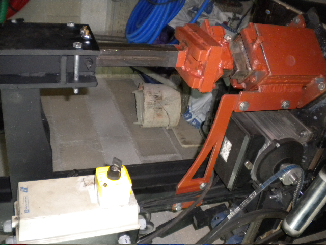

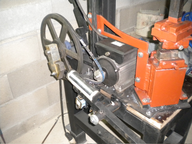

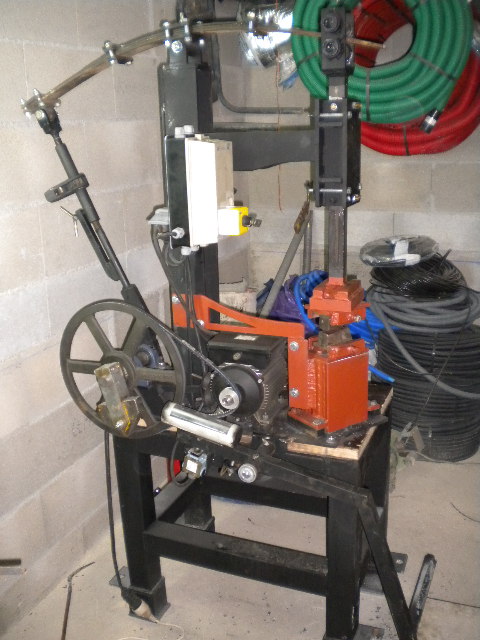

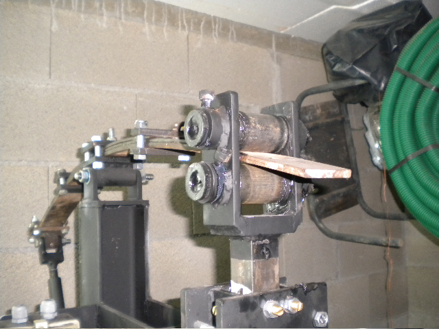

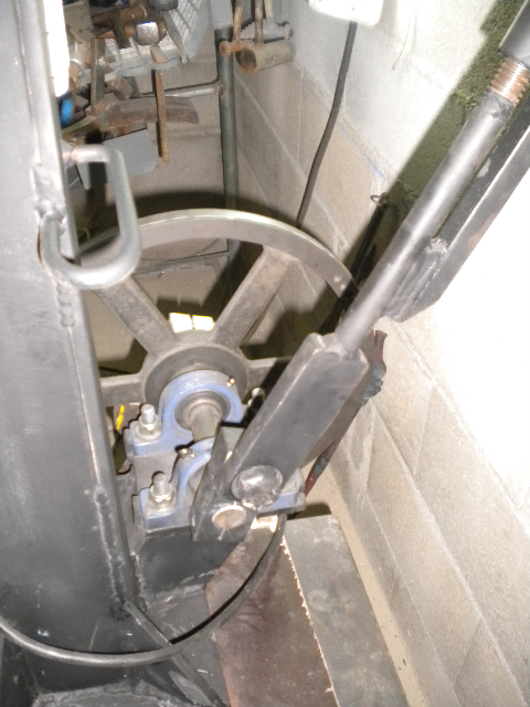

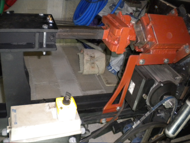

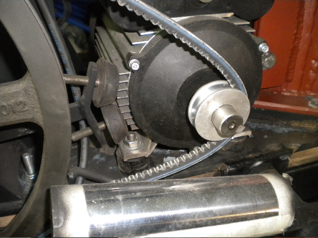

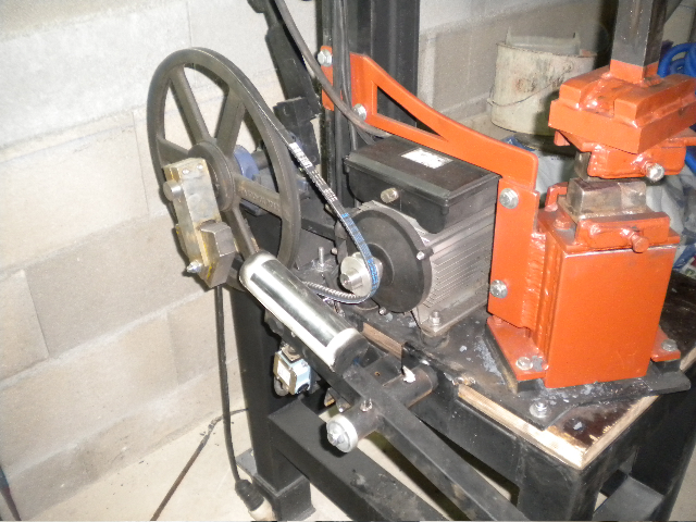

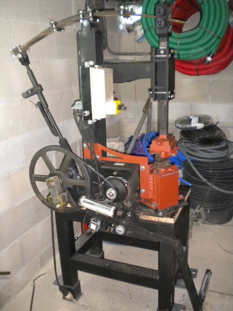

Je vous présente mon mini pilon, adapté pour le transport pour les manifestations.

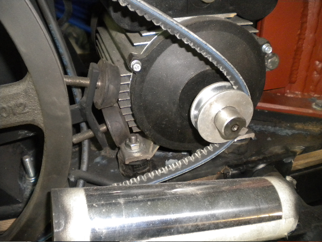

Il se démonte entièrement pour rentrer dans mon petit véhicule. Le moteur est un 2cv en mono, le pilon se met en marche grâce à un interrupteur placé vers le galet tendeur qui commande par la suite le contacteur de puissance.
Si vous avez des questions, je répondrais avec plaisir.

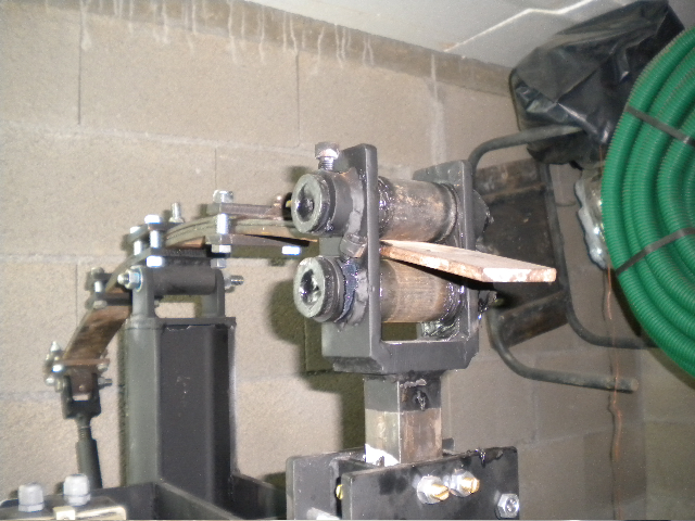

Salut Nicko,
c'est un beau travail, propre et bien pensé.
Pour ma part, j'aurais fait le système de fixation de la matrice supérieure moins volumineux pour avoir une meilleure visibilité mais à la pratique, cela ne te pose peut-être pas de problème pour ce que tu forges.
Maintenant, on veut la vidéo !

Messagede nicko » Lun 15 Aoû 2011 18:56
Franchement, ça ne gêne pas trop la vision et mes martinets sont assez hauts (1m) ; il me manque une bonne masse inertie pour qu'il démarre plus lentement parce que pour l'instant, c'est un peu on-off, alors pour le fin ce n'est pas évident. Dès que je peux j'essaie la vidéo.

Messagede gobannos » Mar 16 Aoû 2011 00:11
de combien est la masse tombante, à peu près, sur ton pilon, nicko ?

Messagede nicko » Mar 16 Aoû 2011 20:30
Dans les vingt kilos je pense. Je ne l'ai même pas pesée ; si vraiment tu as besoin de précisions, je peux te peser ça, Gobannos.

Messagede gobannos » Mar 16 Aoû 2011 22:34

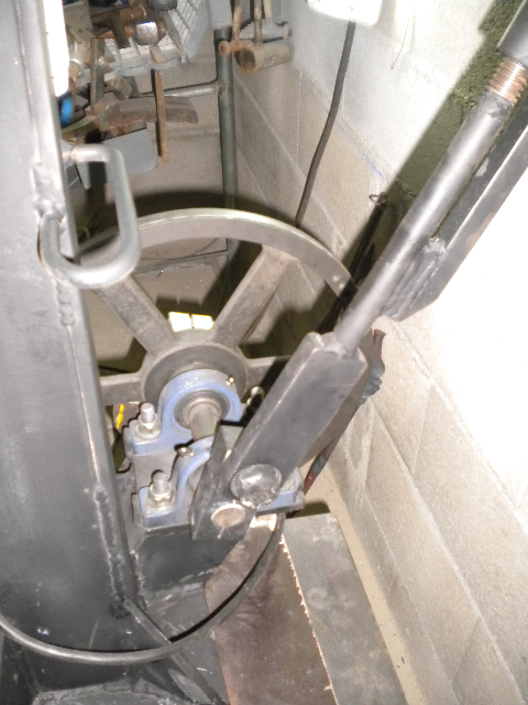

Non, non, c'est juste pour savoir : je suis en train de fabriquer un martinet en ce moment, donc je regarde de près ce que tu as pu faire. La grande roue (la grande roue qui est reliée directement à ta bielle maison), où l'as-tu prise ?

Messagede nicko » Mer 17 Aoû 2011 21:50
La masse tombante fait vingt deux exactement. La poulie, je l'ai achetée à la CIR (spécialiste un peu partout en France de l'hydraulique) dans les cinquante euros avec le moyeu amovible.

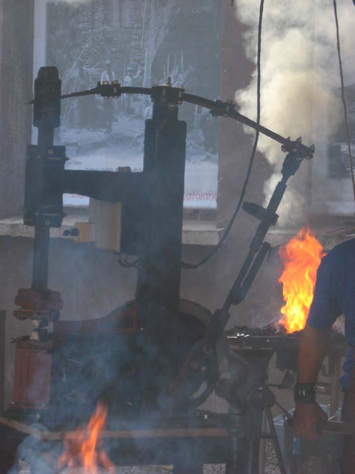

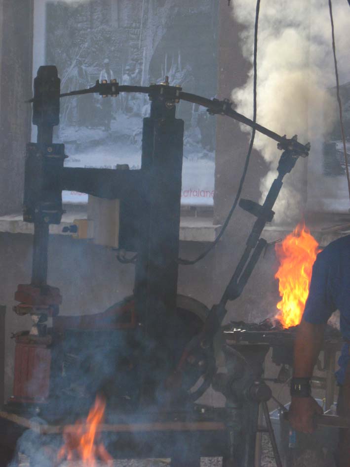

Messagede jimi » Lun 17 Oct 2011 08:22
Samedi à Arles sur Tech, je passe un bon moment à regarder tourner un joli petit pilon de construction maison.
Tellement séduit par ce joli petit engin, il me suffit du temps du trajet retour pour me décider à en fabriquer un.
A peine rentré, je fonce donc sur internet pour trouver de la documentation et je tombe sur les photos de celui que j'ai vu en action le jour même.
Le voici en photo dans son milieu naturel :
Bravo pour la construction de ce beau petit et efficace engin (et pour le super barreau réalisé ce jour là).
