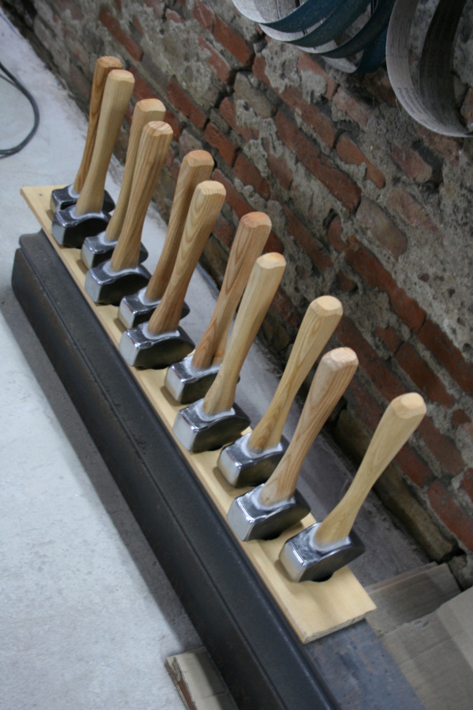

Messagede brutaldeluxe » Sam 14 Avr 2012 16:53
Merci Roland. Je fais du mieux que je peux ! La longueur du manche, chacun fait bien comme ça lui va.
J'ai déjà vu les marteaux de Claude (bien le bonjour d'ailleurs, je sais qu'il lui arrive d'aller sur le forum) mais je ne connais pas du tout la longueur des manches !
Personnellement, j'aime bien ce type de marteau panne en large pour sa précision, mais j'aime aussi beaucoup forger avec les "brian brazeal style (ceux de la photo du dessus) qui sont très très bien équilibrés !

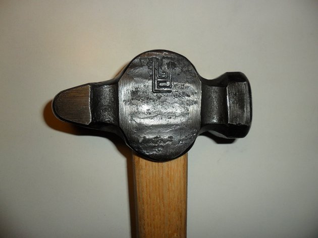

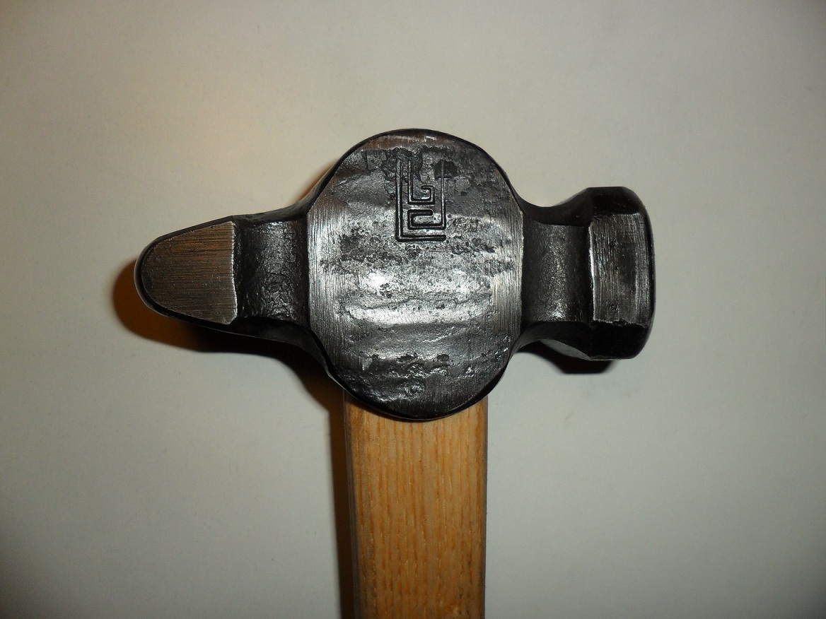

Messagede brutaldeluxe » Sam 12 Mai 2012 19:20
Voici le petit dernier ! Fraîchement forgé et testé, et il n'a pas cassé....

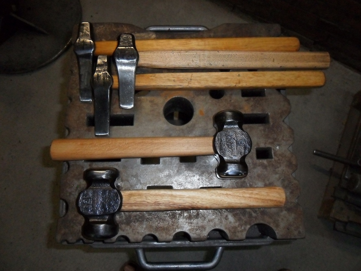

Messagede forgeferron » Dim 13 Mai 2012 19:47
Salut Julien,
j'aime bien ce petit dernier ''duck'' style, et admirant ton travail depuis un certain temps, je souhaitais te poser une question: pourquoi, sur les outils de forge comme les tranches visibles plus haut, laisses-tu une faible longueur sur la partie ''burin'' qui reçoit les coups ?
L'outil ne risque-il pas de s'écraser à plus ou moins longue échéance ?
Une dernière petite question, sur le hofi hammer : est-il fabriqué avec une panne en long ?

Messagede Roland PINON » Dim 13 Mai 2012 20:11
Salut Forgeferron
Hofi fait bien des marteaux avec la panne en long et même des marteaux avec la panne à 45°.

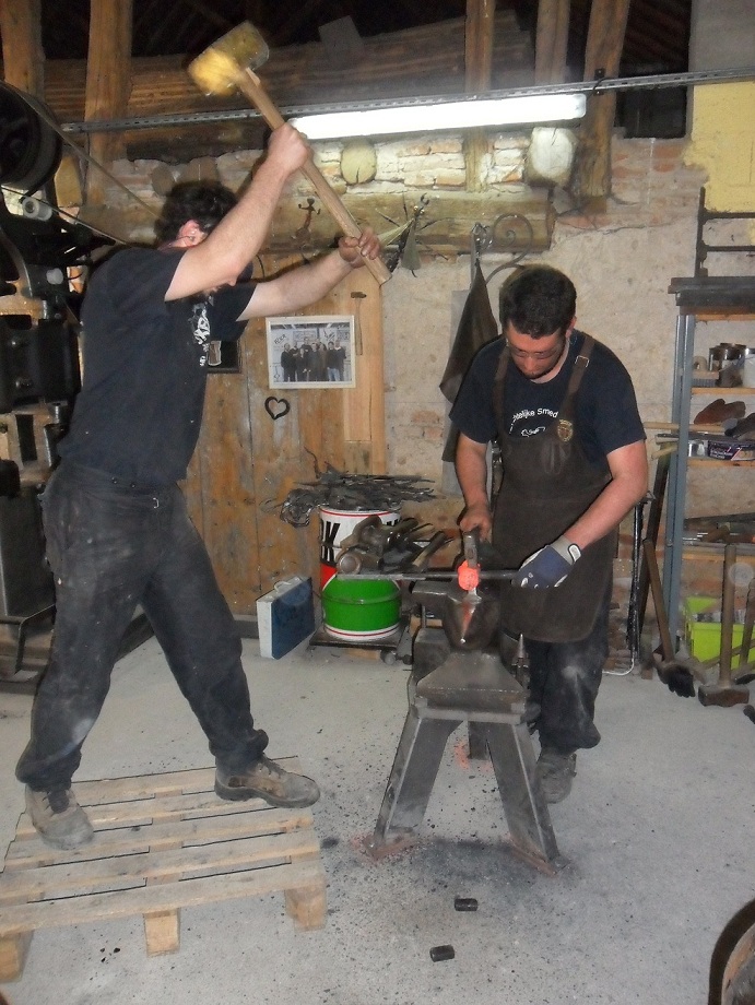

Messagede brutaldeluxe » Dim 13 Mai 2012 21:18
Personnellement je travaille à chaud, donc c'est principalement la pièce forgée qui prend le coup. Donc ça ne "champignonne" pas trop l'outil, et puis c'est assez simple d'emmancher et reforger le cul qui "champignonne", ou tout simplement de reforger une nouvelle tranche. Pour moi c'est du "consommable" ! Forgeron (ferronnier, taillandier, coutelier, etc...), c'est d'abord faire des outils... mais ce n'est que mon avis !
Et puis il y a aussi la "hauteur" de travail. Si je fais l'outil plus long, le frappeur va taper plus haut, donc souvent de travers. La tranche pourrait voler dans l'atelier ! Ça ne serait pas confortable pour lui, il va falloir descendre l'enclume ou faire monter le frappeur sur une palette.
La preuve en image : là, mon assistant était un peu petit, donc avec un marche-pied c'était parfait ! Le but du jeu, c'est que le frappeur tape bien à plat et que ça "porte" le maximum, pour que ça avance et qu'il ne soit pas complètement démonté après avoir tapé une journée !
