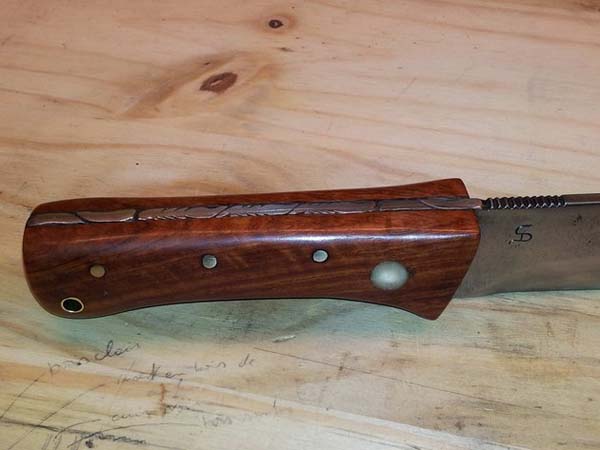

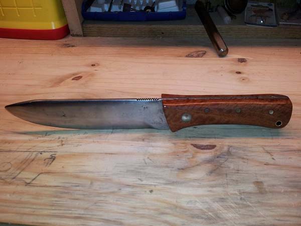

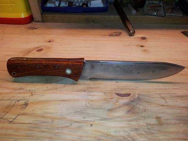

Voici mon dernier couteau droit issu d'une lame de cisaille taille-haie. L'ensemble a été réalisé à la lime et à l'huile de coude...
Le manche à semi plate semelle est en bois d'amboine avec un insert en corne de vache limousine au niveau du pivot de la cisaille.
Les rivets sont en laiton avec un diamètre de 4 mm.
Le trou de la dragonne est renforcé avec un tube de laiton de diamètre extérieur 6mm.
La lame fut trempée à l'huile chauffée à 160°c, puis a subi un revenu de 1h à 180°c.
Les faces de la lame sont polies quasi miroir (grain de 1000 et polissage à la pâte avec un chiffon).
La lame a une épaisseur de 4 mm pour un tranchant de 14 cm et un manche de 12 cm.
Le guillochage sur le dos de la demi soie est fait à la lime, ainsi que les grips sur le dos de la lame.
Pour l'instant, je n'ai pas fait d'étui en cuir (je débute dans ce domaine).

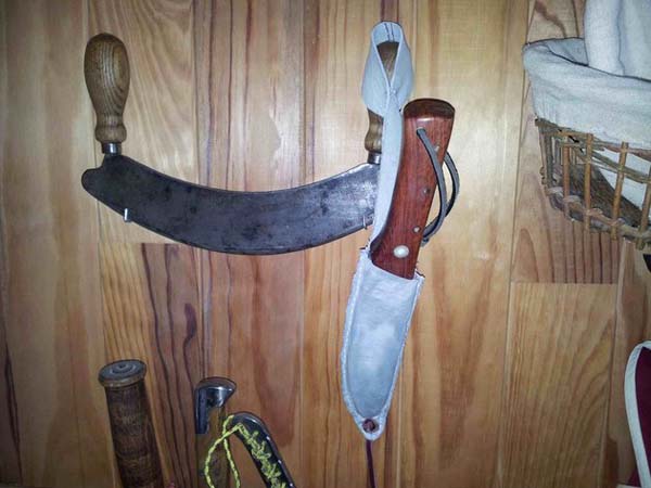

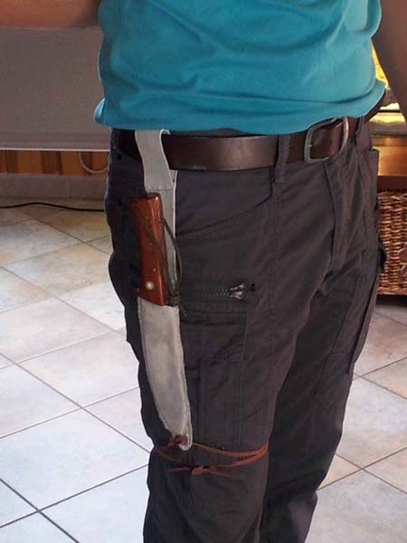

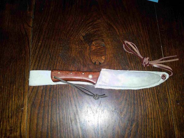

J'ai juste fini l'étui de ce couteau droit.
J'ai utilisé un cuir souple (donc fin de 2 millimètres) d'ovin. Au niveau de la lame, j'ai ajouté deux renforts en cuir rigide de 4 millimètres.
Pour les coutures, j'ai appliqué la technique dite "de la fourchette" pour avoir une couture régulière, mais elle n'est pas parfaitement alignée. Ma difficulté principale fut de terminer la couture... j'ai feuilleté un livre sur la confection d'un étui nordique et j'ai trouvé la solution (mais trop tard !).
Je l'ai conçu pour un port latéral au niveau de la cuisse avec un passant pour le ceinturon et un lacet pour la cuisse.
Le manche se décolle un peu trop, donc je recherche une solution pour le maintenir en position, mais je ne veux pas utiliser un bouton de pression.... je vais trouver.

Messagede Olivier21 » Sam 9 Juin 2012 22:27
ce couteau de camp est fort agréable à regarder. Le guillochage a l'air bien réalisé.
Peut-être faudrait-il un emplacement plus marqué pour l'index ?
Pour l'étui, je suis moins fan, quoique ne faisant pas des étuis fantastiques.
À mon avis, si tu ne veux pas de pression, il te reste la solution simple de l'élastique large et noir fixé tout en haut en suivant le bord de l'étui sur trois côtés, comme sur les dagues commando anglaises Fairbairn et Sykes en plus enveloppant.
Il faudra certainement imperméabiliser le cuir pour une utilisation au dehors.

Messagede Cirgue David » Dim 10 Juin 2012 08:41
Pour ce qui est de l'étui, c'est mon second... J'ai acheté un stock de chutes de cuir pour commencer, alors je m'entraine à moindre frais. Il est certain qu'un cuir épais (5 à 7 mm) imperméabilisé aurait été mieux.
Justement, pour imperméabiliser, quel type de produit faut-il utiliser ?
Pour la tenue du manche, je vais opter pour une fixation avec un bouton en corne de vache.
Bon week-end à tous !

Messagede Marc Alain » Dim 10 Juin 2012 12:42
Pour l'épaisseur du cuir, 3 millimètres suffisent ; 4, c'est déjà beaucoup.
Plus important : bannir tous les cuirs tannés au chrome (couleur grise sur la section). Ils sont trop fragiles et resteront toujours souples comme des chiffons quelle que soit l'épaisseur. Il faut se procurer de la vachette tannée au végétal.

Messagede Cirgue David » Dim 10 Juin 2012 13:23
OK... j'ai tout faux ! Mon cuir est gris sur la section, bon pour en faire des bourses de rangement.
Merci Alain.
