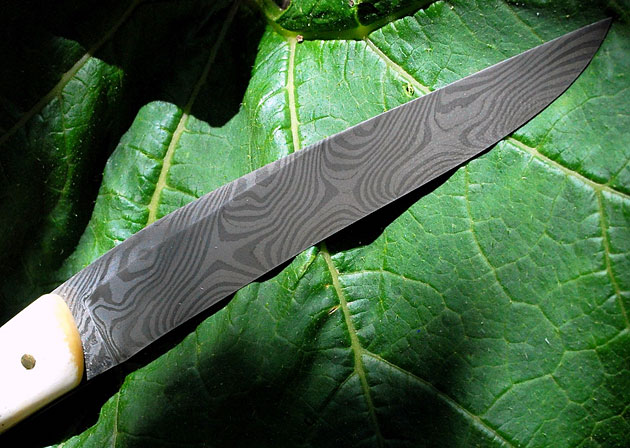

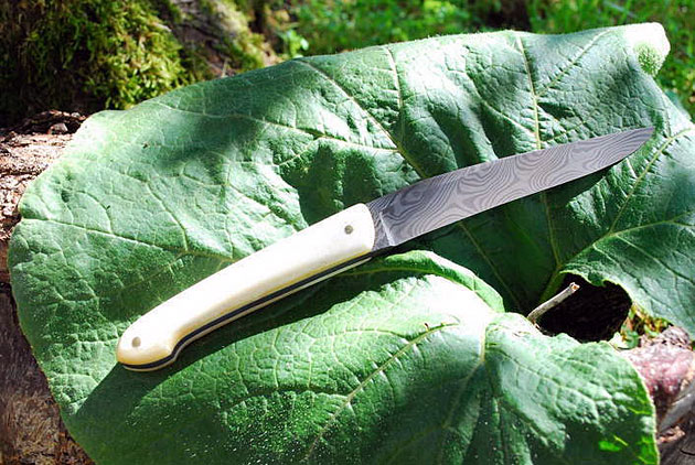

Voici un couteau droit plate semelle de 22 cm dont 11 de lame. L'émouture est creuse, et le damas twist en XC75 et 15n20.
Le manche est en os de chameau. La lame fait trois mm en épaisseur car l'amie pour qui il est destiné veut l'utiliser aussi bien au fond des bois (elle fait des études d'ingénieur forestier au Canada) que sur une table.
Vos commentaires sont les bienvenus.

Il a parfaitement sa place sur une table. C'est une très belle réalisation avec une ligne vraiment fluide.

Je partage cet avis sur la ligne, très classique et épurée.
Avec très peu d'adaptations (lame un peu plus courte), il pourrait être décliné en couteau pliant à friction...
