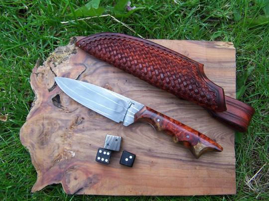

Messagede turbotec » Jeu 28 Juil 2011 19:26
Voici un morceau de damas que mon ami DanielC mettait à la poubelle. Je l'ai récupéré pour faire ce couteau. Les aciers utilisés sont du XC75 et du 15N20 et je trouve le résultat plutôt sympathique !

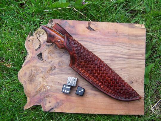

Les plaquettes sont en loupe d'amboine. Le couteau mesure 19 cm pour 9 cm de tranchant. Il est habillé par ma femme avec un joli martelage basket.

J'aime beaucoup le damas justement, il n'est pas trop chargé, simple ; proche du suminagashi dans l'idée, je trouve.
J'apprécie aussi ton manche qui est assez différent de ce que tu fais usuellement. (En fait plus que les encoches, c'est le talon que je trouve vraiment sympathique).
Pour résumer, c'est un chouette ensemble, cela aurait été dommage que cette matière soit jetée. Il faut toujours recycler, c'est écologique.

Le bois est - comme souvent - très beau !
Qu'est-ce que Daniel reprochait à ce damas ? Il me semble à moi aussi tout à fait présentable, sans défaut technique ni esthétique...

Merci à vous !
Pour le damas, Daniel était parti pour un motif et a été dérangé, il a fait une petite erreur et donc cela ne lui donnait plus ce qu'il voulait, donc il était destiné à la poubelle, voilà.

était-il destiné à la poubelle ou le mettait-il de coté ? L'acier peut-être forgé et reforgé à souhait, non ?

Très beau couteau David, mais je vais répondre à la question du damas...
Il n'y avait aucun défaut effectivement au niveau soudure, mais au départ c'est un mosaïque en étoile ; suite à un dérangement, je me suis trompé dans le sens de l'étirage et le mosaïque se trouve sur le chant et donc n'a plus aucun intérêt pour moi ! C'est vrai que l'acier peut se travailler encore et encore, mais le but n'étant pas atteint, je n'avais plus aucun intérêt à y perdre du temps sans savoir ce qu'il allait en sortir.
