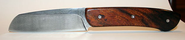

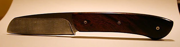

Aujourd'hui je vous présente un pliant à friction avec lame en damas 320 couches 90MCV8/15N20.
Le couteau fait 20 cm, pour 9 cm de lame dont l'épaisseur est de 3.3mm
Il est monté sur des platines en titane et plaquettes en bois de fer.

C'est un très beau damas ! Peux-tu en dire plus sur la composition de la trousse de départ, ses dimensions initiales et le nombre de méplats utilisés (5 ?) ?
Je pose toutes ces questions car je veux me lancer aussi dans la fabrication du damas mais au marteau et sans martinet.

Le damas a une belle régularité ! Ce qui est bien avec le 90MCV8, c'est que, même en montant dans le nombre de couches et la finesse du motif, on garde un très bon contraste. Et le bois de fer est toujours un bon choix !
La vis avant est-elle celle de l'axe, ou l'axe est-il dissimulé ?

Merci Bernard,
Non l'axe est dissimulé sous les plaquettes.
Il faut que je refasse des photos pour montrer la contre pièce.

saiguerac a écrit:Peux-tu en dire plus sur la composition de la trousse de départ, ses dimensions initiales et le nombre de méplats utilisés (5 ?) ?
Pardon Stéphane, j'avais raté le post.
La trousse de départ est de 9 couches (90mcv8/15N20) repliées en 3, puis en 3 puis en 4.
Je n'ai pas mesuré la trousse de départ mais approximativement je dirais qu'elle est de largeur 4cm, longueur 10cm, épaisseur 4cm. Une fois le barreau terminé, j'ai pu tirer 2 lames.
Je ne suis pas un spécialiste du damas, j'ai lu pas mal d'articles ou de livres sur le sujet, beaucoup de conseils m'ont été donnés sur les forums, et il en résulte que la taille de la trousse de départ est importante. Elle ne doit pas être trop petite afin de garder de l'inertie (température) lors de la soudure. Les cotes minimales recommandées sont d'ailleurs un peu plus importantes que celles que j'ai utilisées (6cm, 10cm et épaisseur 4cm). Après, tout est possible mais la masse de départ facilite à mon avis le travail et évite les défauts de soudure.
Pour l'étirage, bien sûr c'est possible au marteau mais au martinet, c'est plus simple, plus rapide et surtout moins fatiguant.
Bon courage. A+

Tu l'as donc fait au martinet ?

Messagede kof » Lun 5 Sep 2011 12:31
Et oui ! J'en ai acquis un avant les vacances, puis le temps de faire la dalle et le séchage, je n'avais pas eu l'occasion de l'utiliser avant fin aout.
C'est vraiment du plaisir pour étirer, et ça laisse des forces pour la soudure que je fais au marteau et pour la mise en forme.
