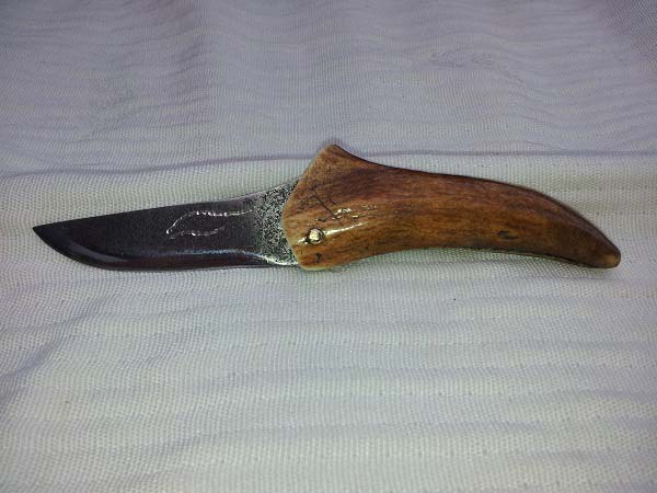

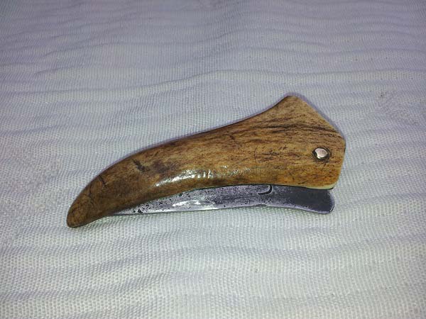

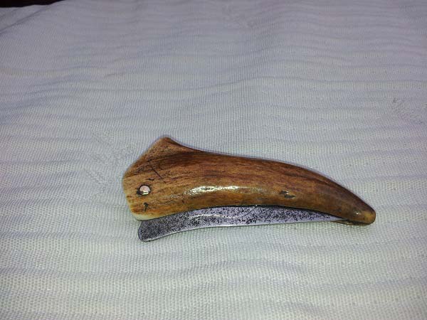

Messagede Cirgue David » Mar 14 Aoû 2012 08:41
voici un petit couteau pliant réalisé hier avec des chutes de bois de renne et de scie "passe partout".
Il mesure 14,5 centimètres pour 7 centimètres de tranchant. La lame a une épaisseur de 1,5 millimètre.
Le pivot est en laiton de 3 millimètre.
Il fera le bonheur de ma fille... A bientôt !
Cirgue David
Messages: 68
Localisation: le pescher
Re: Petit couteau pliant à friction, à manche en bois de renne
Messagede BDelor » Mer 15 Aoû 2012 00:39
La butée en position ouverte se fait-elle directement sur le bois de renne ?
Messagede Cirgue David » Mer 15 Aoû 2012 17:23
Oui, car elle se trouve sur la partie dure du bois.
Cirgue David
Messages: 68
Messagede cardoso5fr » Jeu 16 Aoû 2012 13:31
Il faudrait quand même peut-être adjoindre quelque chose de métallique pour que la butée vienne se faire dessus.
Sinon l'émouture me parait vraiment basse.
Messagede BDelor » Jeu 16 Aoû 2012 14:32
C'est vrai que l'émouture est basse, mais la lame ne fait que 1,5 mm d'épaisseur...
Messagede cardoso5fr » Jeu 16 Aoû 2012 14:38
Il est vrai qu'avec cette épaisseur, on peut se permettre de garder l'émouture basse tout en ayant un bon pouvoir de coupe, mais esthétiquement, ce n'est pas toujours heureux.
Messagede Cirgue David » Jeu 16 Aoû 2012 19:10
cardoso5fr a écrit:Il faudrait quand même peut-être adjoindre quelque chose de métallique pour que la butée vienne se faire dessus
Cela reste un petit couteau pour de petits travaux de coupe. De plus le bois de renne est relativement dur à cet endroit.
cardoso5fr a écrit:Sinon l'émouture me parait vraiment basse.
Compte tenu des dimensions du pliant, une émouture trop haute et/ou trop large aurait pu nuire plus à l'esthétique. Mais cela reste une histoire de goût...
Je vous remercie de vos remarques constructives dans mon apprentissage.
