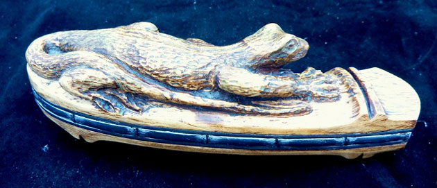

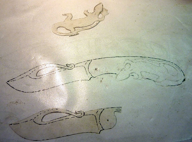

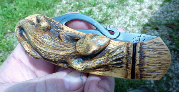

J'avais vu sur un salon, un couteau avec un lézard sculpté sur la poignée. J'ai eu alors envie d'essayer d'en fabriquer un pour voir : c'est ma première sculpture en bois et en trois.
Voici d’abord le dessin du projet :

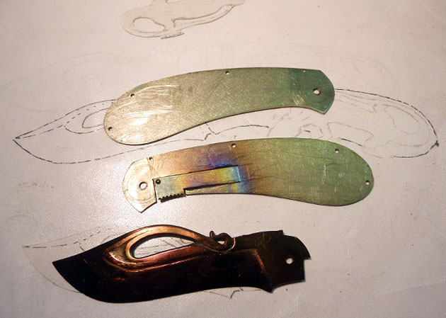

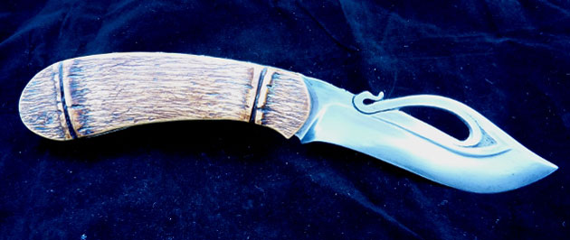

Ici, la lame terminée et trempée :

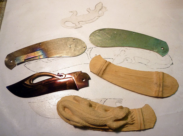

Les platines sont en titane. Au départ, je voulais faire un piémontais et puis j’ai changé d'avis en cours de route, alors ça sera un couteau liner :

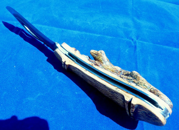

Voici le début de la sculpture sur les platines en buis (pas encore terminé) :

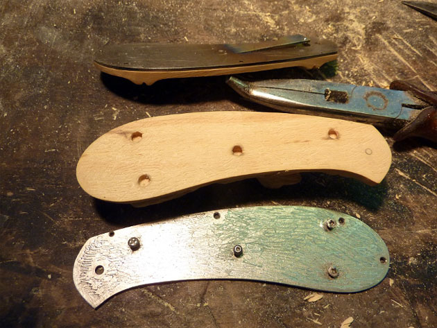

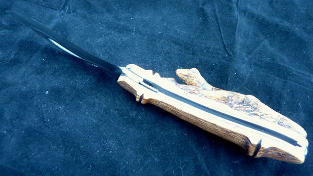

Comme je n'aime pas trop voir les vis de fixations sur ce genre de couteau, je vous montre comment je fais le montage pour fixer le buis sur les platines : d’abord je pose plusieurs vis fraisées sur les platines en titane ; ensuite dans le buis, je perce des trous en forme de queue d’aronde, et je fais des stries avec une fraise a métaux sur le titane et le buis pour avoir un meilleur accrochage. Ensuite, je colle le tout avec de araldite : je peux vous dire qu’après, c'est inarrachable.

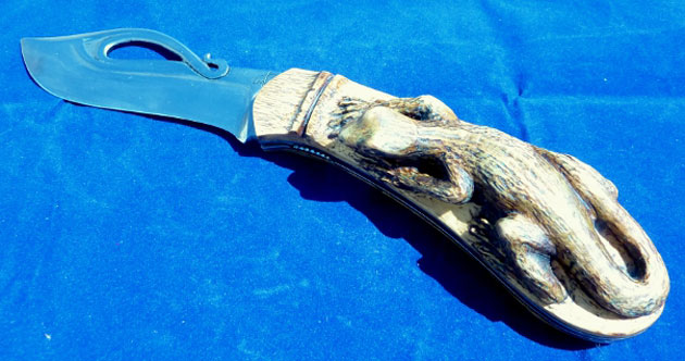

Je l'ai terminé et c’est une nouvelle expérience enrichissante pour moi.

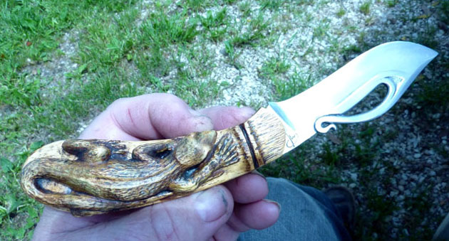

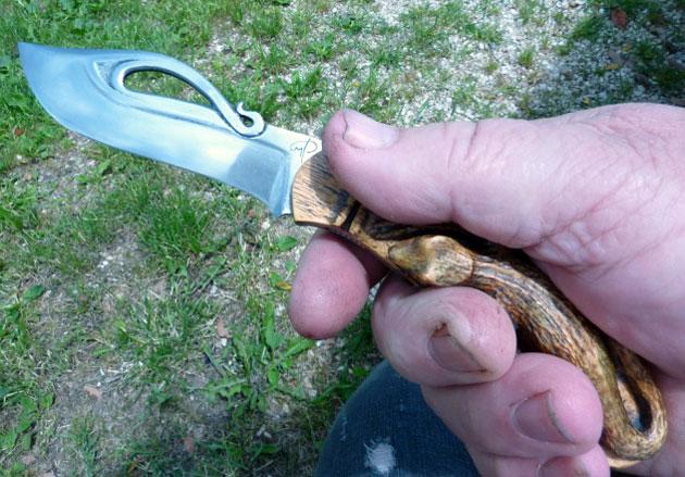

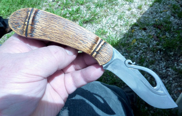

Il est beaucoup plus confortable dans la main que je n'aurais pu le croire.
Bien patiné, on pourrait presque croire que c'est du mammouth.

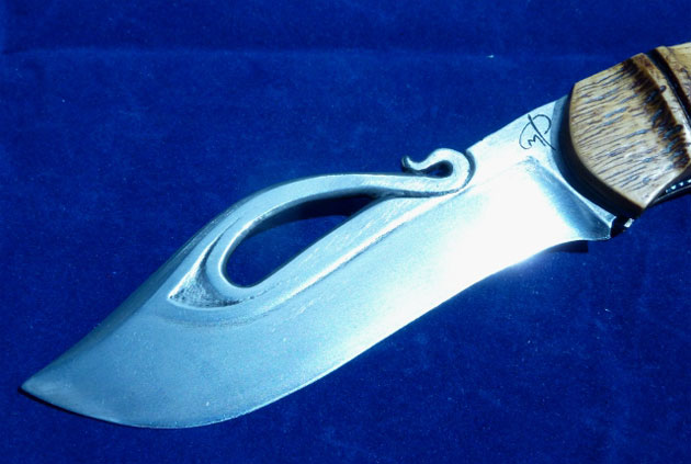

C'est un très beau couteau pliant ! Je suis impressionné par la forme de la lame, fort inhabituelle, particulièrement du fait de la présence d'une "boucle" sur le dos de celle-ci, qui reprend le thème de la queue du lézard, non ?
Sans être parieur, je mets ma main à couper (et au feu en prime) que le couteau ayant servi d'inspiration pour ce modèle est un petit pliant du coutelier japonais Hidetoshi Nakayama qui fut présenté au SICAC 2008. Est-ce que je me trompe ?
C'est ce genre de lame qui me conforte dans la passion qui est la nôtre, et qui me donne envie de m'améliorer sans cesse dans la voie de la forge... Merci, car pour un amateur de couteaux droits peu attiré par les pliants, ce couteau est un vrai coup de coeur !
Pierre.
PS : Aurais-tu des photos du processus de forge ?

Je parie comme ci-dessus pour le couteau qui a servi d'inspiration. Et je crois que c'était un Gecko qui était sculpté. C'est un superbe travail en tout cas. Combien de temps faut-il à peu près pour arriver à sculpter une petite bête comme ça ?

Oui, je crois que c'était un japonais qui avait exposé au SICAC ce genre de couteau, mais pas la lame qui est de mon idée.
Elle n'est pas forgée mais sculptée dans la masse avec un Dremel, et ensuite trempée.
Je n'ai pas compté exactement le temps passé pour la sculpture seule. Je pense dans les 10 heures... Au total, j'ai passé 63 heures en tout pour faire le couteau. Le buis est un bois quand même assez dur à travailler, les copeaux que l'on retire à chaque passe ne sont pas bien gros.

superbe travail, c'est du grand art, toutes mes félicitations. Je confirme, le buis est un superbe bois, mais difficile à sculpter.

Dès la première photo, j'ai immédiatement pensé à un petit couteau pliant fort similaire, présenté en couverture du N° 51 d'Excalibur : pari gagné !

très belle réalisation ! La forme de la lame est étonnante ouverte mais rend bien fermée.
Ma seule interrogation vient de la fausse pièce que je n'aurais pas tant façonnée en bambou pour répondre au manche qui n'a que deux nœuds. Mais bon, le jour où je parviendrai à une telle maîtrise...
