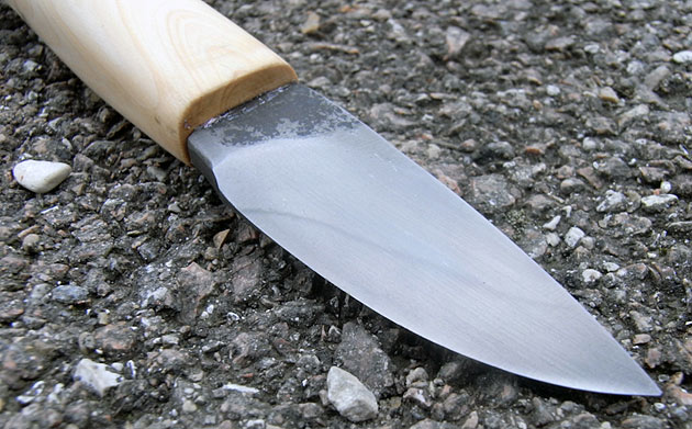

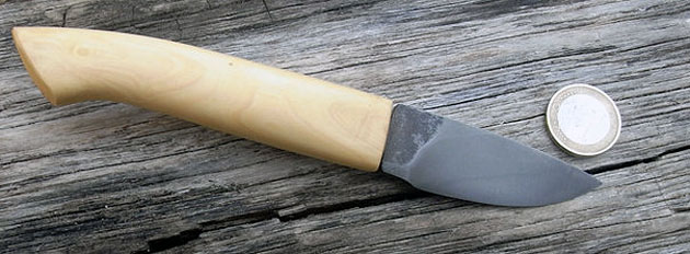

Voici un couteau puukko like forgé dans une vielle lime à trempe eau/huile et revenu a 180° une heure.

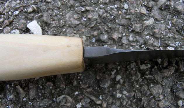

Le manche est en buis, pas de virole mais un ajustage "serré".
Il mesure 11 cm de manche et 7 cm de lame.

Je le trouve esthétiquement plaisant, et avec à mon avis une excellente ergonomie : bonne prise en main du manche, efficacité de la lame courte, très bon tranchant si j'en crois le choix de l'acier et les traitements thermiques.
Il y a un très beau polissage du buis, que personnellement j'aurais un peu graissé ou huilé pour le foncer et accentuer les veines du bois.

Il est dans l'huile de lin depuis quelques heures.
Cette année je me fait un backstand, je vais diminuer mes épaisseur au dessus du fil... Sur celui-ci, c'est relativement fin mais pas facile a faire avec mon matériel....
L'absence de rivet ne choque pas ?

Non, ça ne choque pas, c'est même beaucoup plus joli comme ça ! Très belle ligne générale, le talon du manche doit être très agréable pour la prise en main. As-tu collé la lame ou est-elle juste forcée ?

La lame est ajustée dans le manche mais il y a quand même de la colle epoxy (qui résiste a 150° et 250kg de traction) : sans rivet, c'est "obligatoire" ; avec le rivet, j'en mets aussi remarque...
