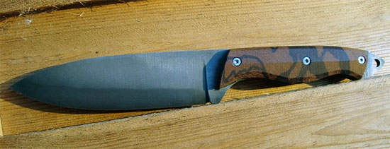

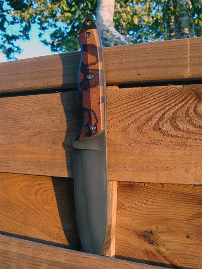

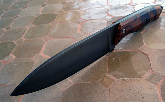

Messagede Stéphane Détrait » Mar 24 Aoû 2010 21:35
Voici mon modèle, le Caladbolg :
L'Acier xc75 suit toujours le même traitement thermique avec finition de lame sablée pour un rendu plus rustique,
Les plaquettes sont en bois de serpent (coupe parallèle a la fibre), traitées à l'huile de lin.
Les intercalaires sont en kydex olive. Le couteau mesure 27 cm de long pour 14 cm de tranchant.
Je lui ai voulu un look plus militaire et tactique. J'attends ma paracorde pour la lanière et dans les jours prochains, il aura un bel étui kydex !

Messagede BDelor » Mer 25 Aoû 2010 00:05
Etonnante, cette utilisation du bois de serpent dans un esprit camouflage militaire ! C'est une idée très originale.
A part ça, bravo pour la finition très propre. Je note que la pointe du manche est aligné pile poil avec la ligne de trempe. Si ce n'est pas par hasard, quel souci du détail !

Messagede regibier » Mer 25 Aoû 2010 09:29
Même si je ne suis pas fan des couteaux tactique, on peut dire que le bois serpent en guise de manche c'est une vrai réussite, ça change des matières plastiques que l'on voit sur ce genre de couteau.
Le seul truc qui me gène, c'est ce décroché entre ton ricasso et la pointe que forme le devant du manche.
Et le manche aurait mérité à mon gout un ponçage au grain plus fin et un bon polissage, mais moi j'aime bien quand le manche brille.
